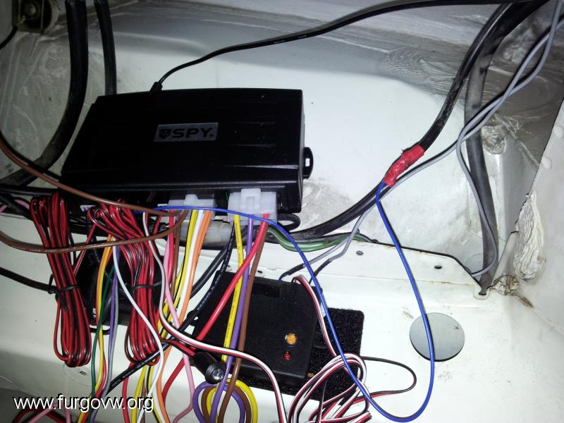

Ya tengo montada la alarma y funcionando en una Opel Movano, me falta algún cable por conectar como los de los intermitentes pero ya está en marcha.
Esto es lo que tengo conectado hasta ahora:
Primer grupo:
     on, start, +: en los cables que salen del contacto
     -: a la chapa
Segundo grupo:
     Cierre centralizado: (Positive/negative trigger) Naranja y naranja/negro al -, amarillo y amarillo negro a +12V, blanco y blanco/negro al contacto del cierre centralizado en la puerta corredera
     Sirena
Tercer grupo:
     Led
Cuarto grupo:
     Sensor de microondas
Quinto grupo:
     Puerta lateral (negative trigger): He conectado al pulsador de la puerta corredera y al de la puerta delantera derecha, de momento he conectado las 2 juntas pero tengo que intentar ponerle unos diodos para que sigan estando independientes los circuitos de iluminación delantero y trasero, cuando lo haga os cuento si me funciona.
     ACC: al cable de corriente de la radio.
Sexto grupo:
     Sensor de temperatura
Séptimo grupo:
     Sensor de golpes
Jumpers:
     Cierre eléctrico
     Autoarmado desactivado o eso creia porque se arma automáticamente, tengo que revisarlo
     Apertura de puertas con encendido de intermitentes
Tengo un problema con el cierre centralizado ya que me quema los fusibles, no se si será porque consumen mas de los 15A para los que está preparada la alarma o que tengo algo mal conectado.
