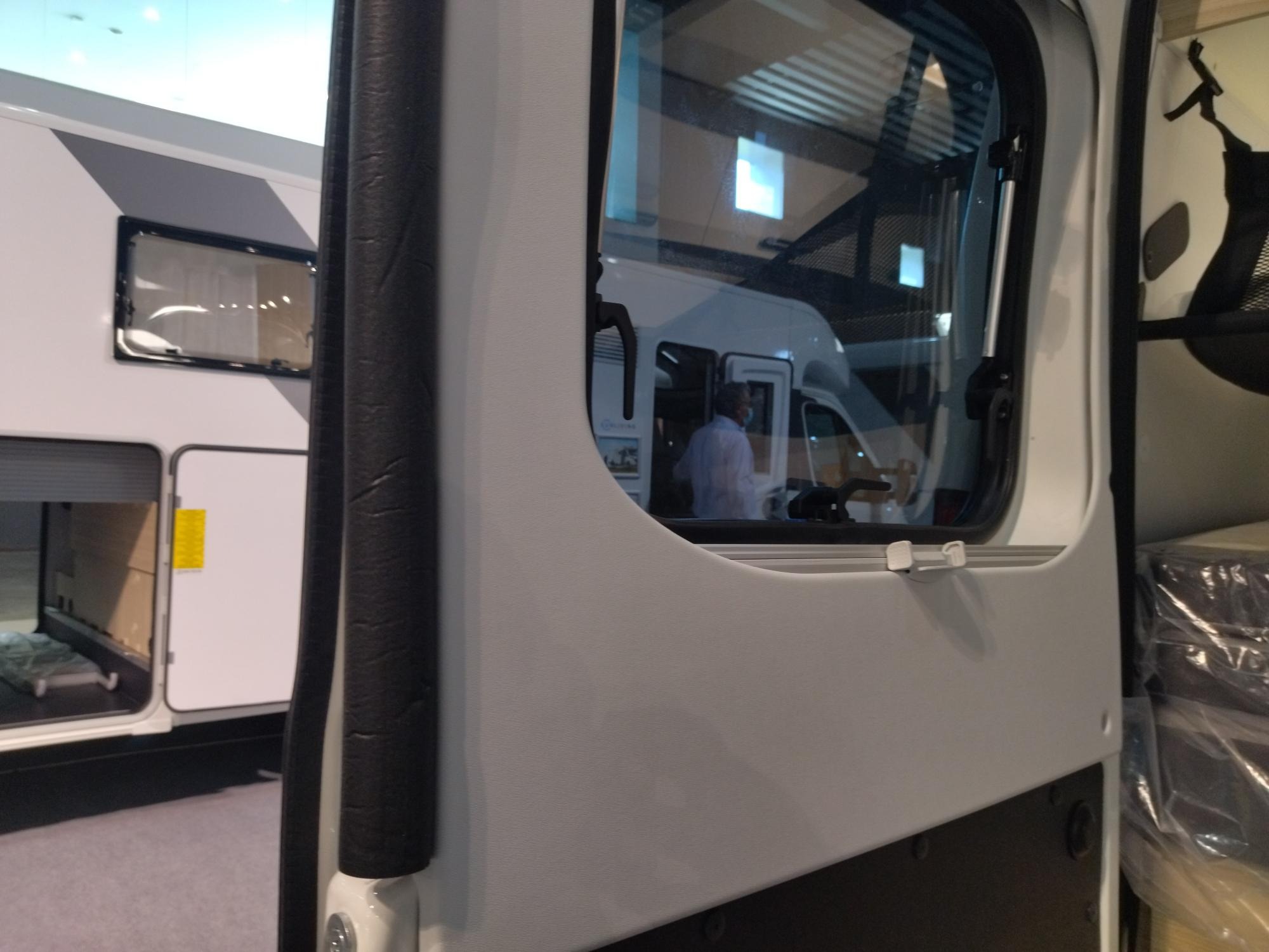

En el salón del caravaning vi una GV que llevaba este sistema. Es como una coquilla de kaiflex que iba sujeta al panelado de la puerta.

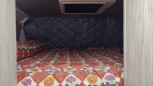

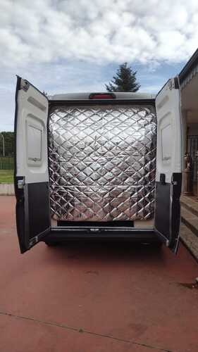

Retomo el hilo porque ya coloqué el aislante para el portón trasero. Y os puedo asegurar que se nota muuuuuuuucho la diferencia de temperatura de antes a ahora...
Como os dije, compre en Luluka el kit de aislante para hacer.
https://www.lulukabaraka.com/fitxaProducte.aspx?idproducte=AKITO
Lo compré con ollaos por si los pudiera necesitar para otra cosa. Total, la diferencia de precio con el kit sin ellos es mínima...

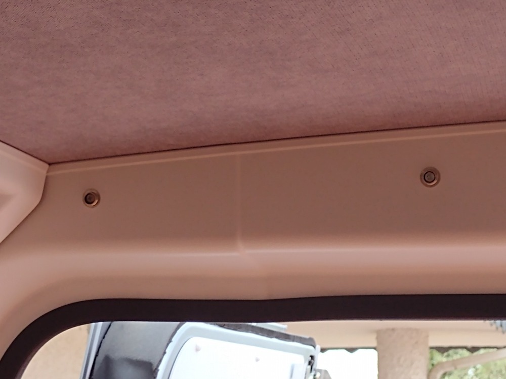

Los corchetes son éstos. Los compré en otro sitio y de otra marca, pero son exactamente iguales.
https://www.amazon.es/Botones-pres-sport-15mm-plat-herra/dp/B000QNWW84/ref=asc_df_B000QNWW84/?tag=googshopes-21&linkCode=df0&hvadid=198986982920&hvpos=&hvnetw=g&hvrand=13725688303949223608&hvpone=&hvptwo=&hvqmt=&hvdev=c&hvdvcmdl=&hvlocint=&hvlocphy=1005503&hvtargid=pla-420500879740&psc=1
He de decir que me los puso Maings, pero no tiene ningún misterio como pude comprobar. Es quitar los dos tornillos que hay en esa parte y poner los de tipo corchetes. Y me puso tres más, atornillados, no fuera a ser que se desprendiera aislante... (en qué estaría pensando, jajaja)
Para coser el ribete al aislante lo llevé a una modista, porque yo no tengo máquina de coser. Me llevó 18 euros.

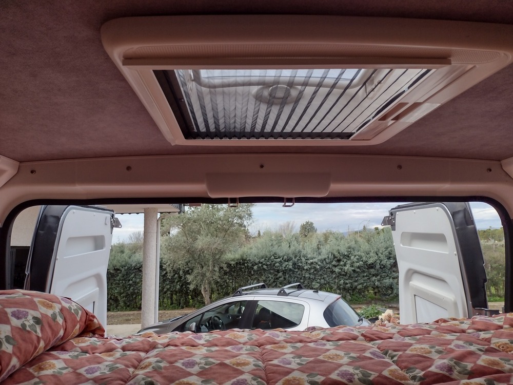

Por dentro queda así:
Y por fuera queda así
Y no me digáis que no he llegado hasta el suelo porque ya lo sé!  Fue una metedura de pata   >:(  Tenía tantos papelitos con las medidas, que cogí uno que no era, pero así se queda...
Y como el aislante es una pieza muy grande, me dá para hacer otro para el portón lateral (que esta vez he medido bien).
Lo que no sé es cómo sujetarlo a la puerta, ya que no quiero hacer agujeros en esta pieza porque no sé  si hay cables debajo...
¿alguna sugerencia de qué poner en la puerta lateral para que aguante el peso del aislante???
