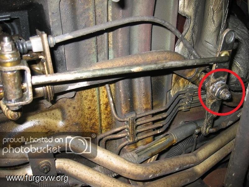

 Hola saltabaches,no localizo la abrazadera que me comentas,habría alguna foto por ahí para hacerme una idea de cuál es? Gracias de antemano.
saltabaches
Cita de: IMaiden en Noviembre 17, 2015, 20:39:46 pm
Creo que se ve si quitas el guardapolvo de la palanca (la goma)

IMaiden
No lo localizo,ya he desarmado la palanca de cambios y sigue sin entrar 1º,2º y marcha atrás.... :(
saltabaches
Noviembre 18, 2015, 19:19:37 pm #153 Ultima modificación: Noviembre 18, 2015, 19:35:59 pm por saltabaches
Cita de: IMaiden en Noviembre 18, 2015, 12:08:00 pm
Pues tiene pinta que se te ha desplazado la palanca hacia la derecha, mira por debajo de la palanca (debajo de la furgo) y tienes que ver la abrazadera que te digo
En la ultima foto de este post sale la parte de abajo de la palanca

IMaiden
 Te refieres a la abrazadera que sujeta la barra en forma de "T"? Pues distes justo en el clavo,he abierto otro post sobre el tema porque no va la cosa sobre las bolitas y casquillos...http://www.furgovw.org/index.php?topic=311493.0

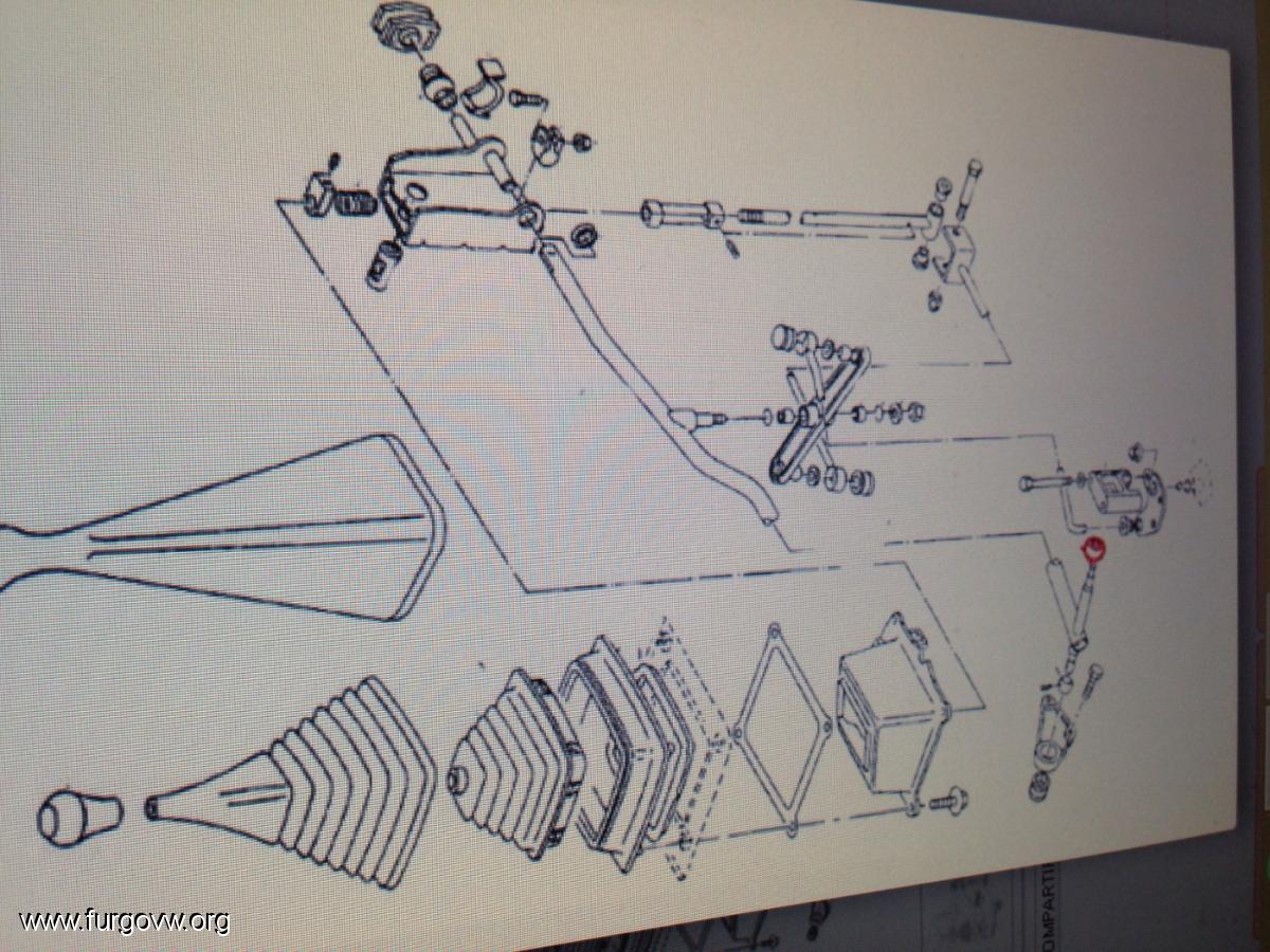

he pedido los casquillos en la vw ( los casquillos del cambio que siempre se rompen jaja así lo pedí ) y me dieron estos que cambiais vosotros, pero, no son los que tengo que cambiar yo.. ( que por cierto, de paso los cambiaré )
yo los que necesito son estos:
marcados en rojo
y veo en la foto anterior, de nuestro compi viseon que son distintos los anclajes.
sabéis referencia de estos ? sino, a una mala me acercaré a la vw y supongo yo.. que será fácil cambiarlos, no ?
