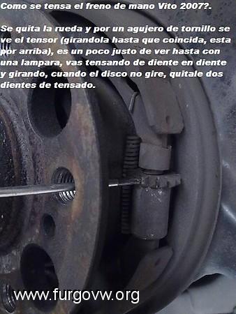

VALE GRACIAS...MIRARE A VER COMO PUEDO VER SI SON LAS ZAPATAS...ESTA DIFICIL DE DESMONTAR EL TAMBOR TRASERO PARA VERLO?
sebas12
Si miras por los foros veras que hay una forma de apretar las zapatas antes de cambiarlas, lo de los tacos es una broma, yo también he sufrido con el freno de mano. 3 veces me han echado del ITV, como veras estoy bastante quemado con mercedes, pero lo mas triste es que siguen fabricando furgos con frenos de mano que no funcionan, hasta cuando seguirán frabicando frenos de mano que no funcionan, es una buena pregunta.

GRACIAS A TODOS...Y MUY BUENAS ESAS FOTOS. VOY A INTENTAR TENSAR POR UN AGUJERO DE LA RUEDA Y SI NO LO DESMONTO TODA  A VER SI NO ME SOBRA NADA AL FINAL...YA IRE DANDO DETALLES CON EL TIEMPO Y HARE FOTOS YO TAMBIEN...UN SALUDO.
