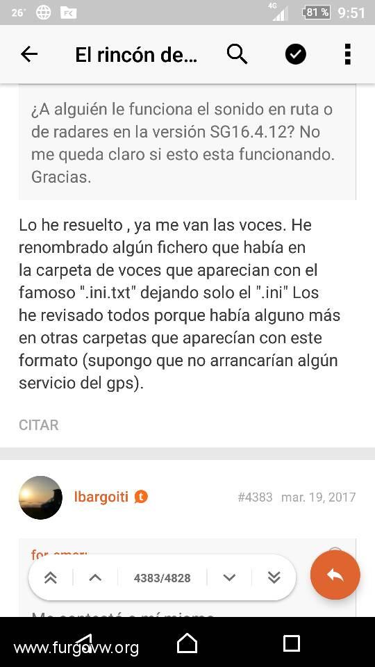

Por otro lado, acabo de darme cuenta q la version q llevo (16.4.12), no habla. Es decir, no da indicaciones x voz.
Que puedo hacer?  Llevo activada la pestaña de instrucciones x voz
Enviado desde mi D6503 mediante Tapatalk
Hola de nuevo!  Me autocontesto jeje ( es lo q tiene ir en ruta de copiloto ).
Me he leido todos los post y he encontrado éste que al fin y al cabo es lo q tuve q hacer para qué arrancara sygic, renombrar todos los archivos q android me ponia como txt y dejar solo ini.
De paso el revisado todos las carpetas de Sygic aunque no esté relacionada con voces y todo donde ponía txt lo he pasado a íni solo y funciona lo digo por si alguien tiene el mismo problema es cambiar todos los ini.

Cita de: tritina en Agosto 11, 2018, 10:37:08 am
Esto para la primera página.......
Vuelvo al Sygic gracias a esto.....
