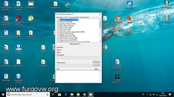

masivo
hola. he descargado map downloader, lo he puesto en el escritorio,  y para empezar no salen los dos icones típicos de este programa sino una cosa sosa. luego lo ejecuto y la interfaz tampoco es la típica con el fondo de color sino una serie de opciones...
por cierto, qué significan las opciones Speedcam o Basemap que trae Maps...? saludos

cimbike
Cita de: masivo en Julio 16, 2018, 21:54:21 pm
No conozco este mapdownloader
Aquí usamos este:
