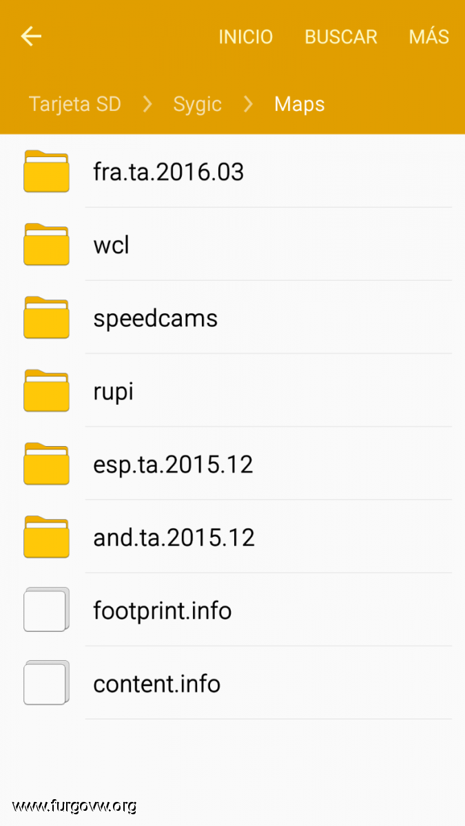

He bajado los mapas de Francia de TomTom con el Downloader, en el PC. Los he copiado en la carpeta Maps sacando la microSD al PC . Aquí pantallazo de cómo queda:
Luego abro el Sygic y no me aparecen los mapas de Francia  .confuso2
Qué puedo estar haciendo mal??
Gracias!

Estás poniendo mapas nuevos (2016.03) en la versión anterior de Sygic que llevaba 2015.12. Por eso no lo reconoce.
Si quieres seguir con esa versión de Sygic tienes que usar el Downloader anterior para descargar los 2015.12
Mi consejo es que actualices Sygic a la última verión y luego uses el Downloader que estás usando ahora para que todos los mapas sean 2016.03

Cita de: cimbike en Junio 23, 2016, 12:17:26 pm
De acuerdo! Muchas gracias.!
