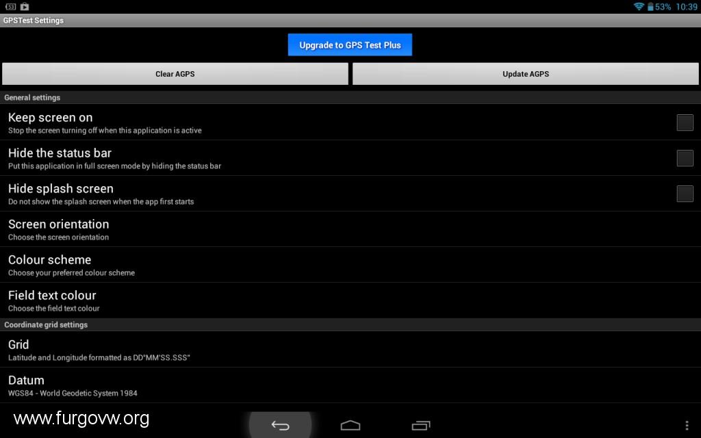

Primero prueba a instalar eso sin hacerle nada más.
Si no funciona tendrás que actualizar el AGPS y para ello va muy bien la aplicación GPS Test gratis en el Play https://play.google.com/store/apps/details?id=com.chartcross.gpstest&hl=ca
Para hacerlo, le das conexión a la radio y ,sin abrir el Sygic, abre el GpsTest y mira cuantos satélites te detecta, pero hazlo en lugar abierto.
Luego vas menú/settings y te sale esta pantalla:
Asegúrate que tienes activa la conexión de datos y le das primero al Clear AGPS y luego al Update AGPS.
Luego sales del menú y mira a ver cuantos satélites te coge ahora. Cuando ya tengas unos cuantos posicionados cierra el programa y arranca el Sygic a ver que pasa.

tenia, bueno tengo, porque todavia no he instalado nada de lo que me has facilitado, hasta esta noche en casa, dos problemas, el del Sygic y el de la recepción de satelites, tengo bajado es Test GPS, pero no sabia como usarlo, ahora ya se que tengo que pulsar a Cear AGPS y luego a Update AGPS, lo que no tengo muy claro es ¿si tengo que darle WiFI con mi movil también?, que se la daré por si acaso.

Como bien dices tienes que darle la conexión a través del móvil o tableta para que pueda descargar el nuevo AGPS.
