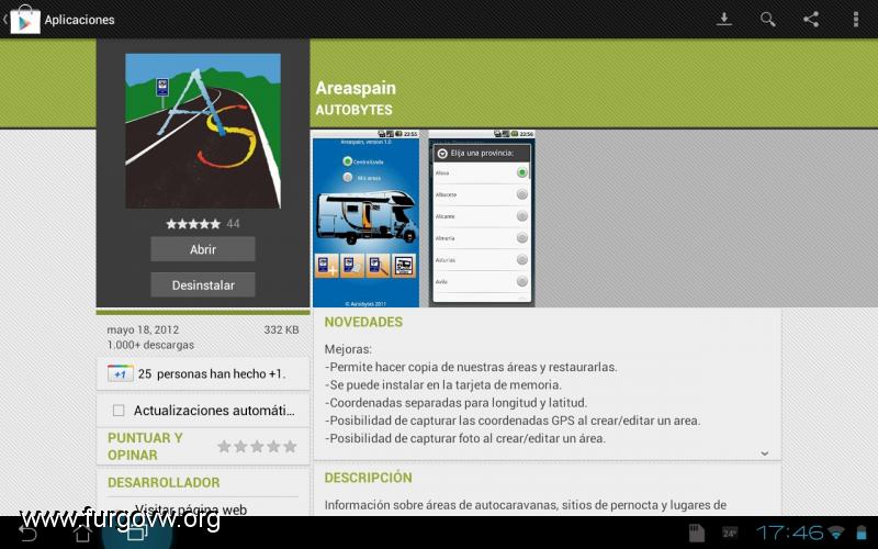

Buscando por el Play he dado con una aplicación gratuita e interesante también.
Se llama AreaSpain y es una base de tatos de todas las Areas Ac de España (parece que pronto van a incorporarle también las del resto de Europa).
La aplicación te permite guardar tus propios sitios y hacerles una foto.
Está linqueada con el Sygic, así que cuando eliges un area de Ac determinada y le das al icono del Sygic que aparece en esta aplicación, el navegador ya te calcula la ruta.
También incorpora una función para ayudar a nivelar la AC o la furgo.
.fotografo .fotografo .fotografo
