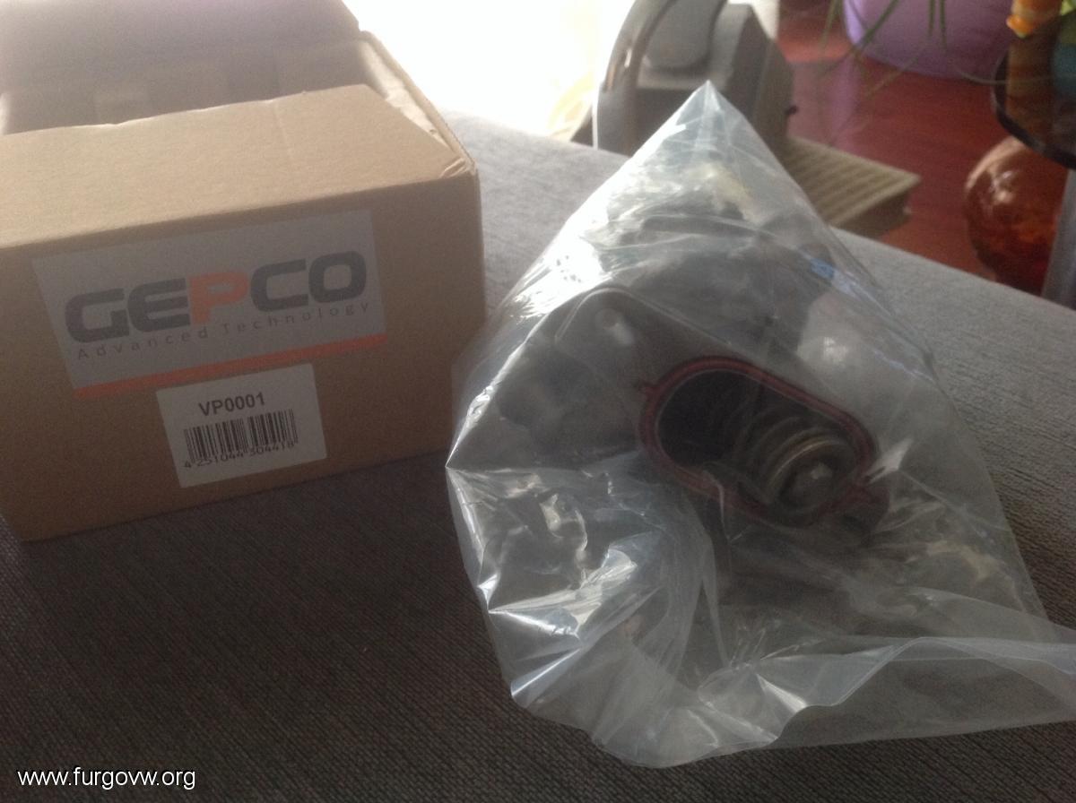

Gracias País pero ya lo compré por eBay y ya me llegó rapidísimo  85 euretes, a ver que tal. Pero para asegurarme de solucionar el taca taca, quiero cambiar el vástago empujador . Yo creo que lo tengo que comprar aparte. Que con la pieza que compré no viene.¿irá delante del vástago con el muelle que se ve en la foto?
CIMA
El vástago no va incluido con el depresor lo compres donde lo compres, lo que si creo recordar es que lo venden suelto en la vw, pregunta a ver.

Gracias Cima duda resuelta. Y que me recomendáis aparte del cambio de bomba y el vástago?
¿Sería necesario abrir para ver el estado del cigüeñal? Es que si sólo es cambiar la bomba de vacío asta me ánimo yo, pero si hay que abrir ya me da miedo y buscaría un taller
¿ para solucionar el "taka,taka" será necesario cambiar el retén del servofreno?

No te compliques la vida y cambia solo el depresor, el taka taka es debido a la introducción de aceite en la cámara de vacío del depresor (por deterioro de su retén), no tiene nada que ver con el servofreno y para que esté deteriorada la leva que acciona el depresor tendría que llevar mucho tiempo haciendo el taka taka.

Gracias Cima. Entonces solamente cambio la bomba de vacio, que es lo que ya compré, y la puedo montar yo,parece que no es muy complicado.
El vástago cuando desmonte veo si está muy desgastado, si lo está tendré que cambiarlo. ¿Esta pieza es totalmente rectangular,  o tiene algún rebaje que me pueda confundirme el desgaste?
pais
El vastago es cilindrico con un plano a todo lo largo,yo cambie la bomba y no saqué el vastago.No es nada complicado pero sacar uno de los tornillos si esta apretado no es nada facil por el angulo que hay q meter la llave

Cuando desmontes tu depresor comprueba que el que has comprado es igual que la que llevaba la furgo, porque los hay con dos medidas de longitud del empujador (uno mas largo que le otro), como tu furgo lleve el "corto" y le metas el "largo" puedes partir el árbol de levas, ojo con eso.

Acabo de pedir este para mi t4, creo que esta bien de precio para ser PIERBURG, es igual que el que lleva ahora, espero que dure otros 220000 km mas.

Recibido y montado, adios al ruidito  .malabares
