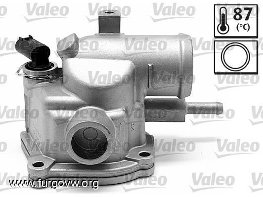

 Hola a todos: aprovechando que tengo tiempo le estoi haciendo alguna cosa a la furgo que tenía pendiente y queria pediros opinión.Le voi a cambiar el liquido refrigerante y quería de paso cambiar el termostato,
termocontacto de los electroventiladores y la termoresistencia la que manda la temperatura al cuadro y mi duda es si comprar los recambios originales en VW o de otras marcas que me saldrían por la mitad de precio.La duda me surge porque  hace poco le tuve que cambiar  la que manda la temperatura al cuadro y después de cambiarla me daba una lectura 10ºC   por encima de la que daba la que tenía montada o sea con la nueva la primera velocidad de los electroventiladores saltaba alos 98º así que le dejé la que tenía (la nueva era de la casa FAE comprada en una casa de recambios) .Que opinais ¿recambios originales o de otras marcas? por lo menos en este tema de temperatura

Socio la verdad es que es una buena pregunta. Yo creo que hay casas y casas de recambios. Yo he ido cambiando distintas piezas de los coches que he tenido y te puedo asegurar que nunca he tenido problemas con las piezas no originales que le he ido montando. Sobre todo han sido piezas de desgaste que se llaman: frenos, amortoguadores, embrague, filtros, etc..  Igual es que los sensores están tarados a temperaturas distintas y tengas que preguntar si existen o no en recambio no original. Si no ya sabes a morir al palo como todo hijo de pitxitxi. Jode tener que pagar casi tres veces mas por una pieza que conseguirias a una tercera parte pero sino queda otra...

 Lo peor es que ya te mete la duda en el cuerpo y no te quedas tranquilo de que todo va perfecto.Empiezas a pensar si la temperatura que tu veías estaba mal y la del recambio bién y te acojonas un poco.Pero vamos que he dejado la vieja que la lectura que da me coincide con la temperatura de accionamientode los electroventiladores  y de apertura del termostato.Loque pasa es que quería cambiarle  el liquido refrigerante y de paso ya cambiar las tres piezas que comenté en el primer mensaje y después de la experiencia ya dudas de que las piazas de recambios no originales fallen.Desde luego en mi csaso para estar tranquilo tranquilo pondría las originales lo malo es lo que tu dices el palo que te dan

Normalmente uso componentes no originales, la gran mayoria de los componentes por no decir todos son fabricados por Valeo, a lo mejor con relación a la temperatura tiene un taraje diferente como te comenta el compañero, por eso la vw se forra, pero lo demás ponle la linea blanca, filtros, aceite, y demás cosas que te hagan falta, fijate el embrague que es una parte importante los fabrica valeo y no vw,  las fabricas de coche solo montan el vehiculo en algunas fabrican la carrocerias, los pintan y los prueban pero los componentes son hechos exteriormente , no digo que algunas hagan los motores pero ya hablamos de marcas elitistas Ferrari, Porsche, Mercedes y otras, pero para los coches de la peña se hacen exteriormente y les ponen el emblema de la marca, porque sino no podrian fabricarlos es un acuerdo mutuo, saludos campers

despues de mas de 14 años trabajando en el sector del automovil (recambios y talleres) puedo decir y digo, que todo depende de la pieza a comprar, termocontactos,termoresistencias,manocontactos y similares me iria siempre a la casa (FAE no es mala marca, pero algunos modelos en concreto fallan mas que una escopeta de feria y si contamos que no esuna pieza que sea muy cara...). El anticongelante: Es un tema muy tratado y los gurus  nos recomiendan usar el original, si lo dicen sera por algo...
