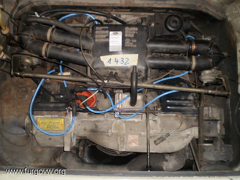

No veas como suena!  ese radiador ahi trabajará bien? ??? supongo que si. y otra cosa, los escapes no estan demasiado cerca del suelo? lo veo jodido. :roll:

El radiador es el intercooler y va con electroventilador asiq aire tendrá....tiene buena pinta el montaje  .baba

Lo de montar el motor en una T3 pues como ya se ha visto en una foto, es muy compacto y accesible, supongo que se podrá hacer, eso sí con proyecto de homologación. Otra cosa es la caja que como siempre, quedaría del revés...
