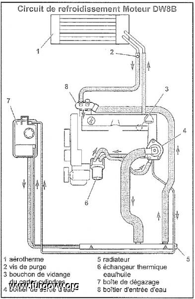

Hola, no tengo mucha mano en mecanica pero me han dicho que ni es muy complicado alguien me puede decir donde esta el purgador en una Jumpy 1.9D del 2005. Gracias y Saludos.
sanchez_ger
alfa155
   Hola , el motor de la Jumpy 1.9D del 2005, creo que es el 1868cc (DW8B).
   En la foto el  2  es el tornillo negro de plástico de purga del radiador de la calefación.  Con motor en marcha lo aflojas
hasta que salga sólo anticongelante.  El resto del circuito se purga en el vaso expansor ( el 7 ).  Yo lo purgaría con el
tapón del vaso abierto.
sanchez_ger
muchas gracias alfa155, eres un fenomeno, mañana lo intentare a ver si puedo.
sanchez_ger
Lamentablemente de los dos tubos que salen del radiador, ninguno de ellos tiene el tornillo del que hablamos. Como puedo saber el modelo del motor? Estube buscando y no vi en ningún lado lo de DW8B ni nada similar. Gracias.
alfa155
    En la ficha térnica (tarjeta ITV), te viene el tipo motor, si me dices que es 1.9D, en tipo motor te pondra  WJY
y en nº cilindros/cilindrada   4/1868.  Sino te pone esto es otro motor.
