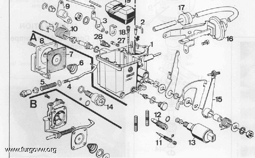

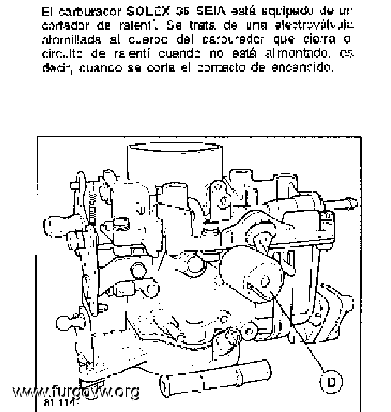

las cosas no se hacen así.... los componentes se pueden comprobar si funcionan correctamente, no cambiarlos por que sí, todos se pueden verificar con un polímetro así como cuentas parece un fallo eléctrico por mala conexión ¿han comprobado el cableado? ¿la electroválvula de corte de ralentí? el módulo de encendido con ver un par de medidas con el polímetro se sabe si funciona o no es cuestión de mirar el manual de taller (sí, ese librito que da urticaria si lo tocas)
la electroválvula es la nº13
... y así ir comprobando los componentes de menos grave a mas y sustituir lo que no funciona, no eso de andar a cambiar a ver si acierto
