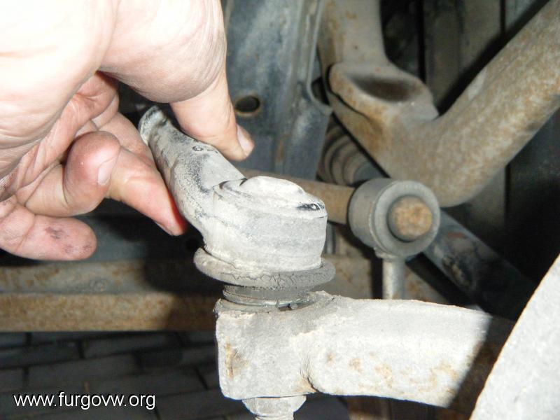

Muy buenas, he revisado los rodamientos y no hay ruido ni holgura, lo que vi es una goma de una barra que esta muy desgastada y la barra con un poco de juego, ya intentare que me la cambien.
Lo del neumático tenéis toda la razón suerte que no se ha roto antes, mañana pongo el neumático de repuesto e intentaré poner la pareja nuevos.
Gracias por los consejos
