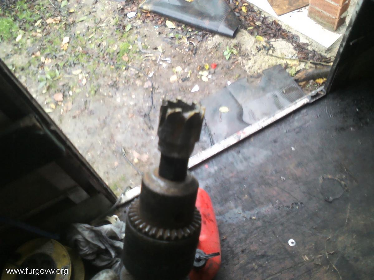

sakito de puss

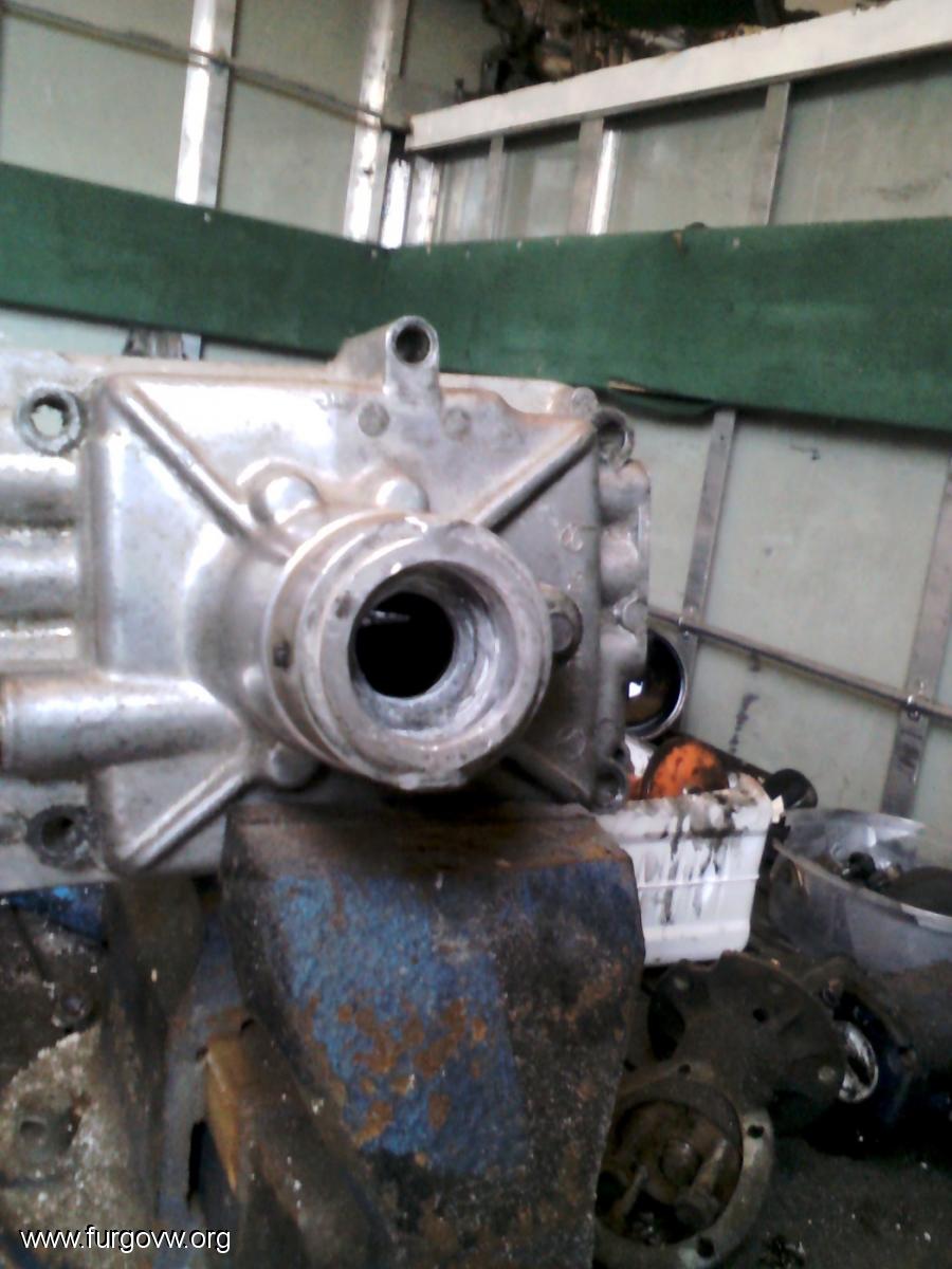

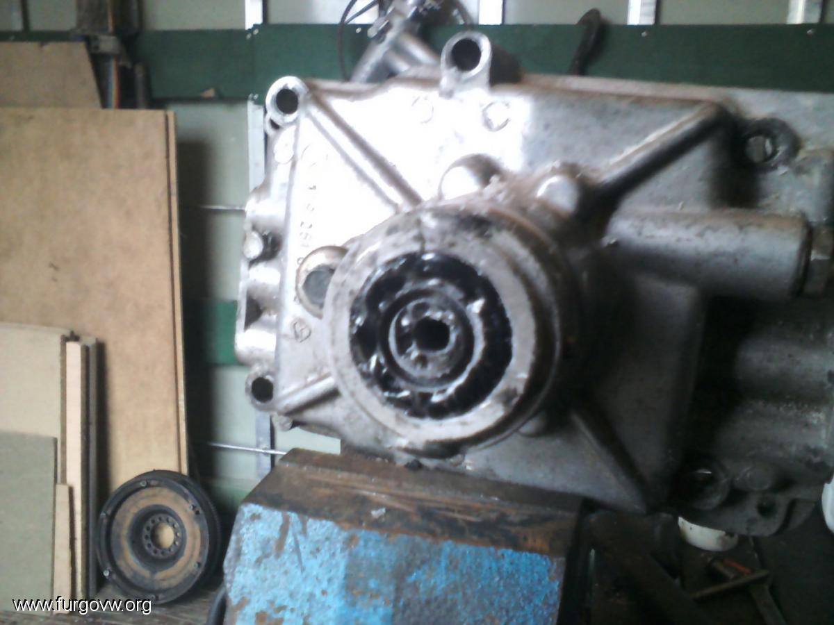

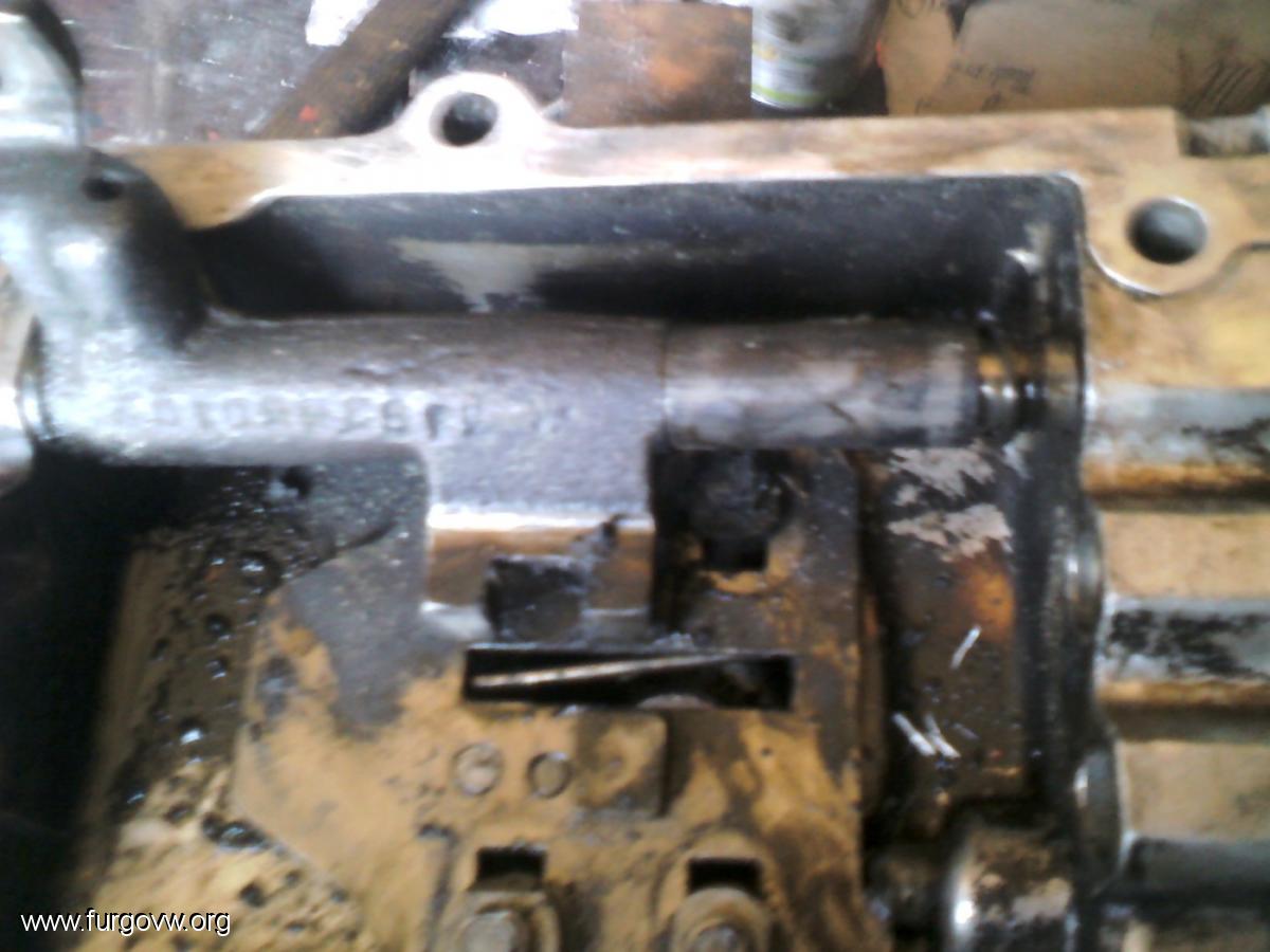

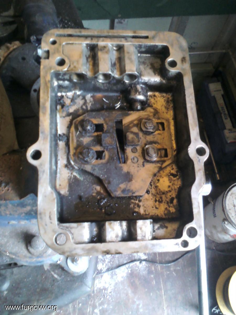

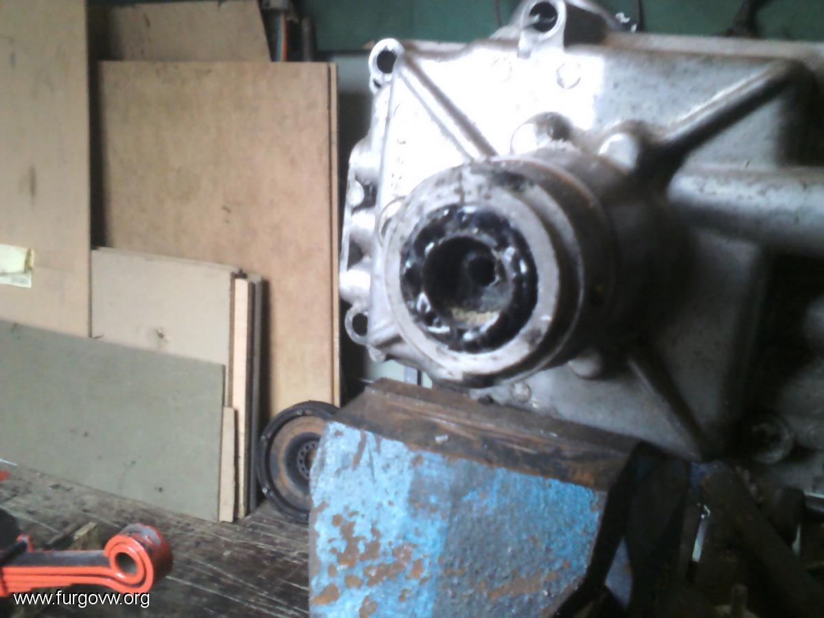

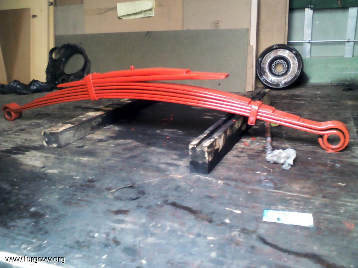

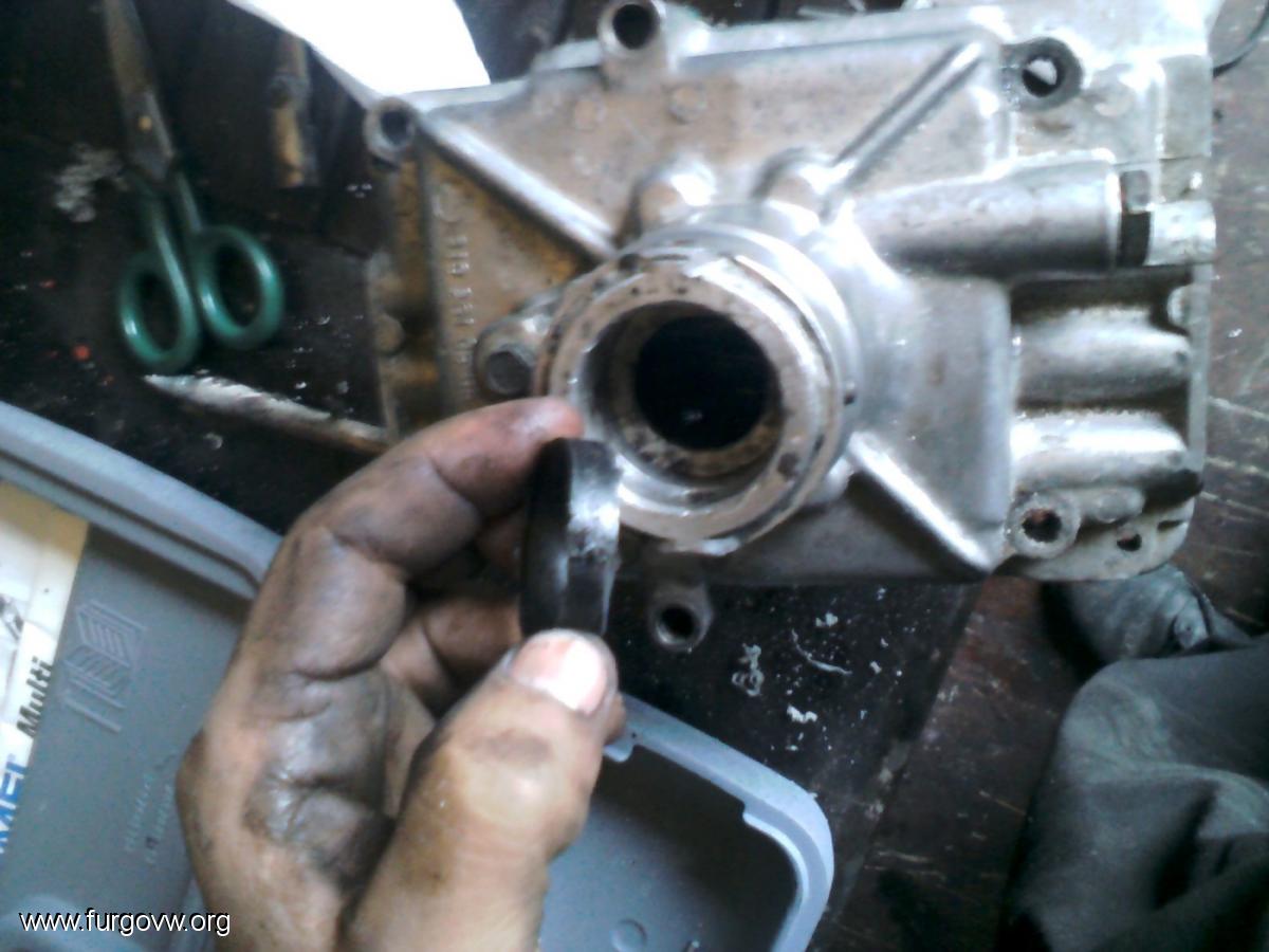

hola jente aqui os dejo  una foto de como me quedo las vallestas
como veis quedo muy bien.

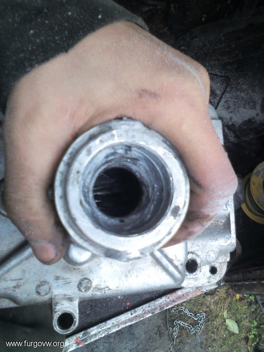

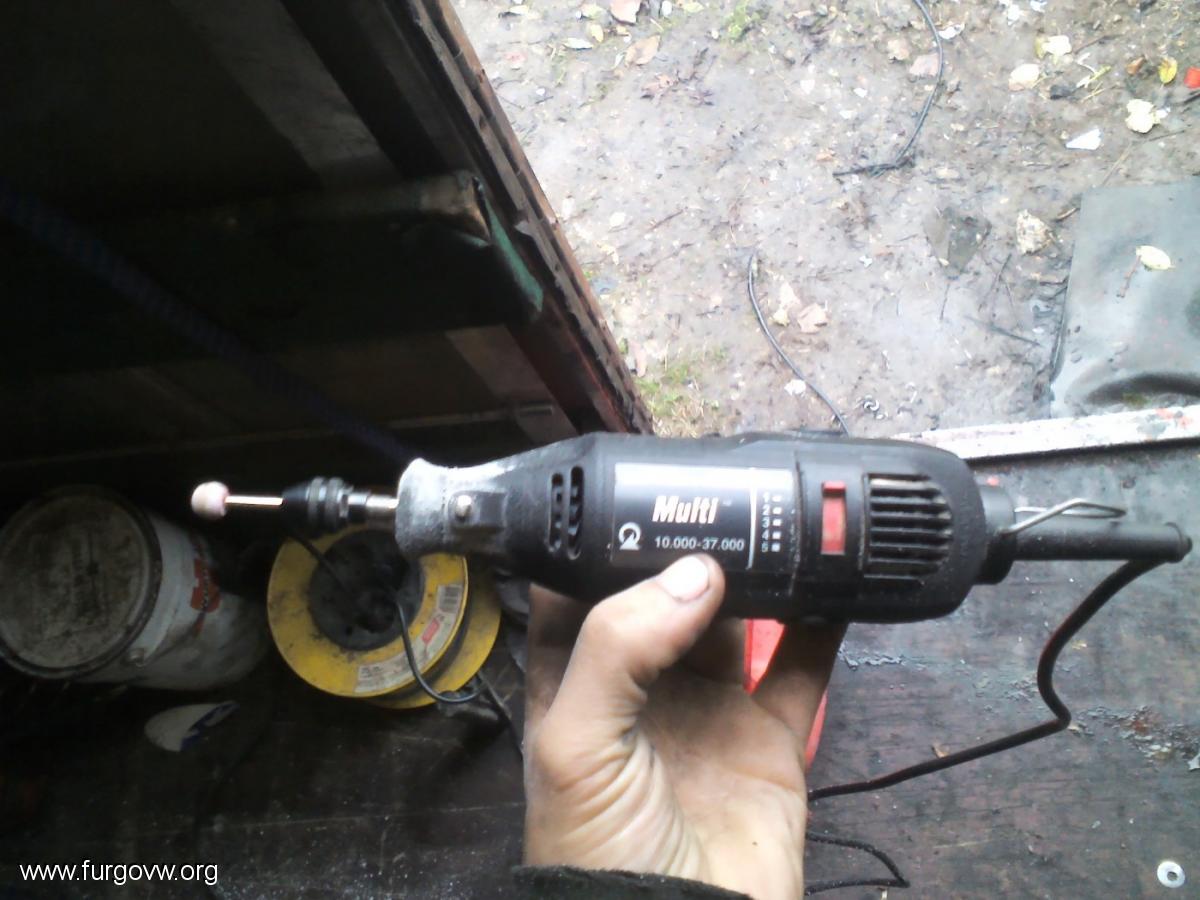

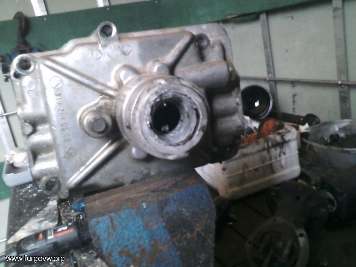

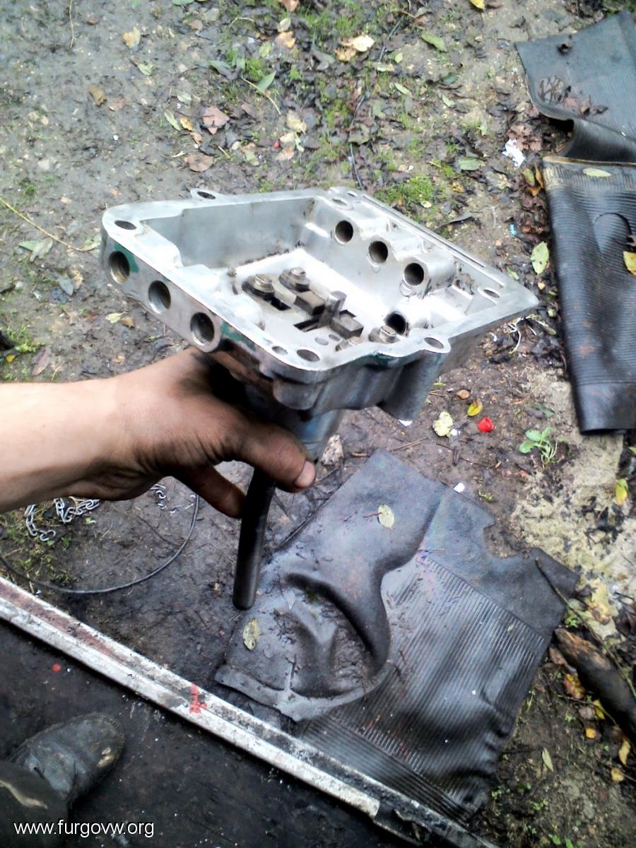

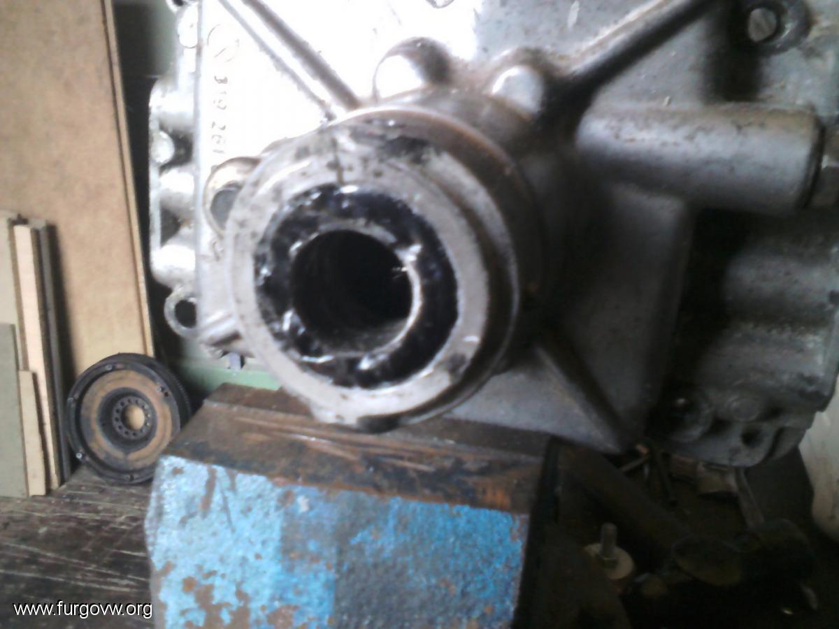

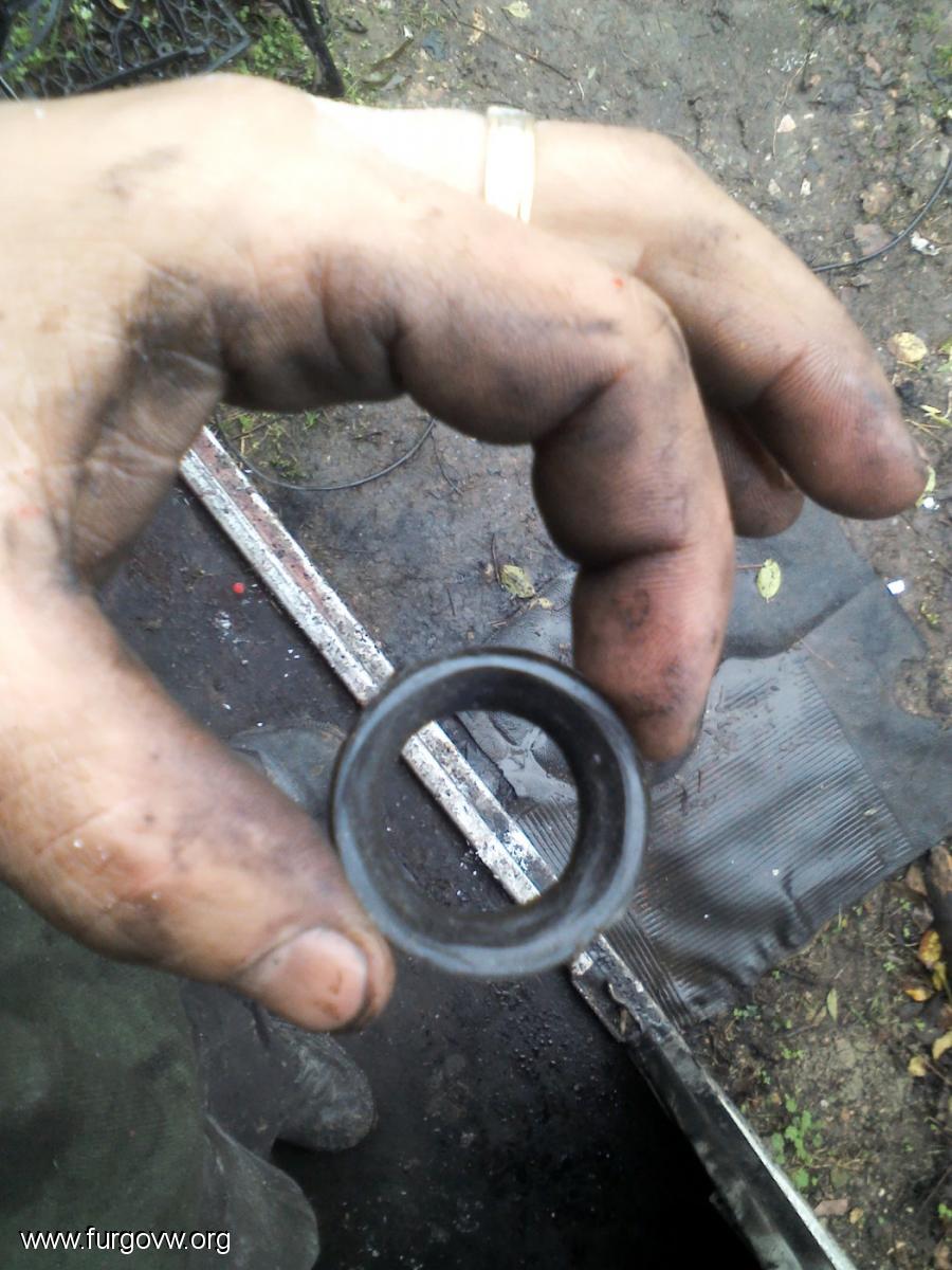

nose si os acordais de el tema que  si faltaba un reten gunta..... que salia valvulina donde la palanca de cabio?

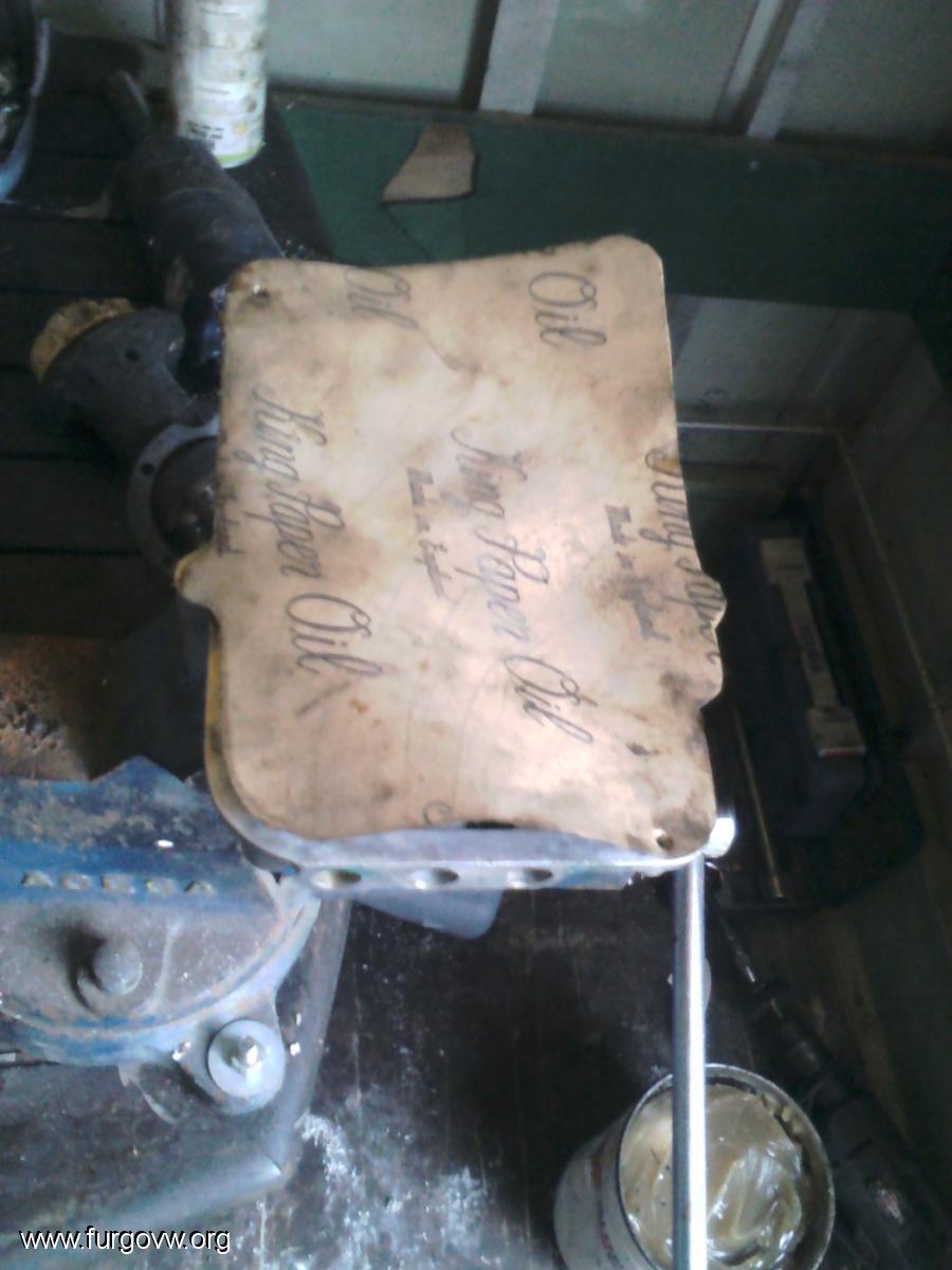

bien pues ante la duda me fabrique una con 2 componentes liquidos que al juntarlos se combierte en plastico,y paciencia
.palmas .palmas .palmas
tube media tarde pero perfet

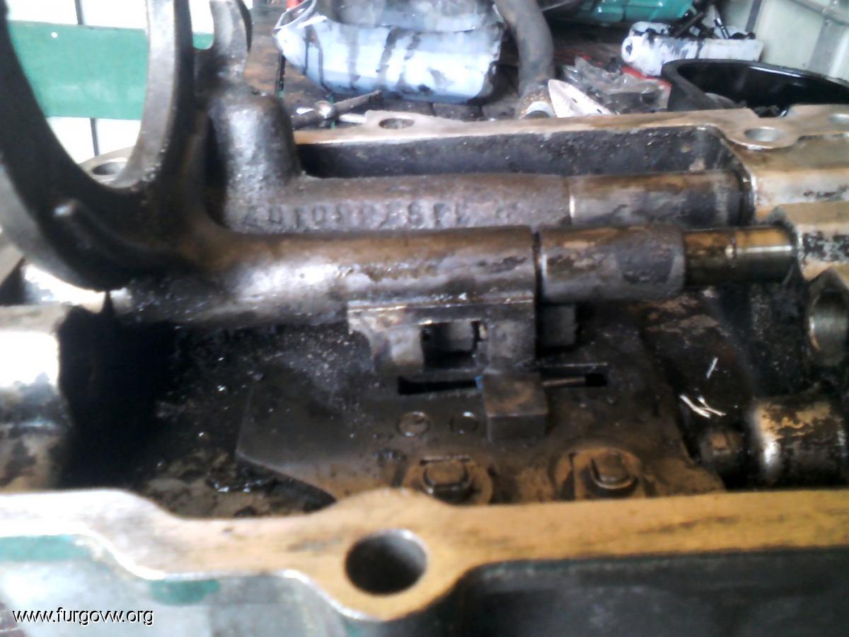

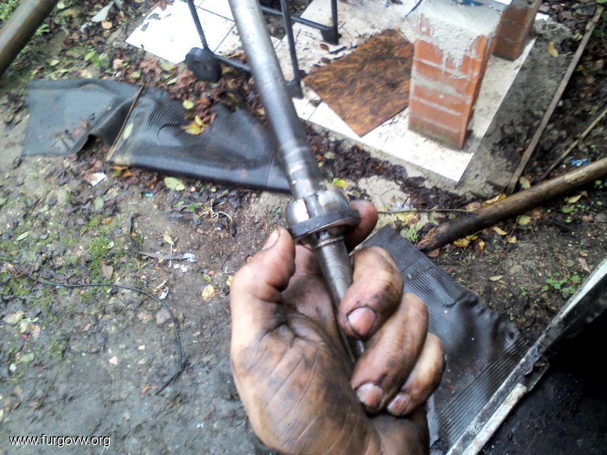

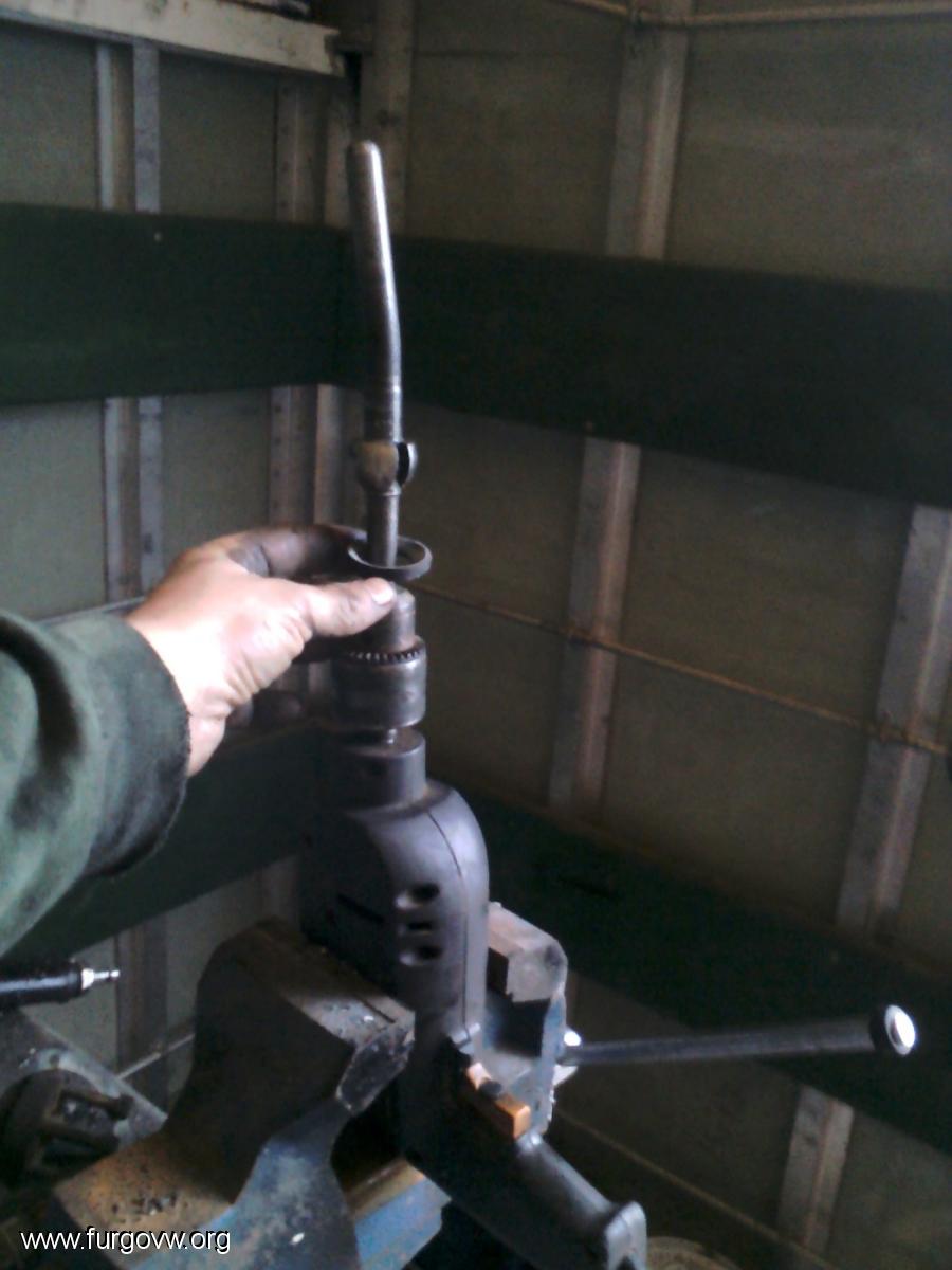

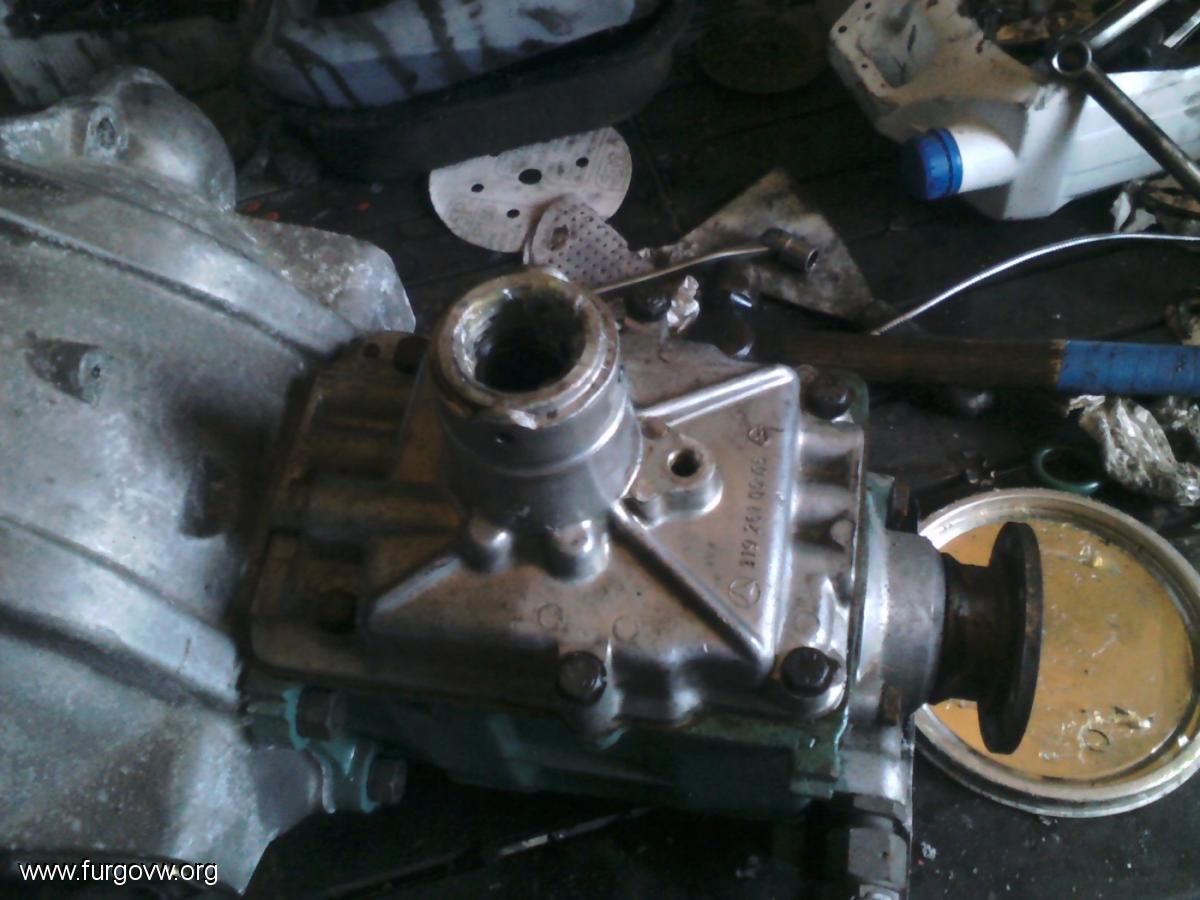

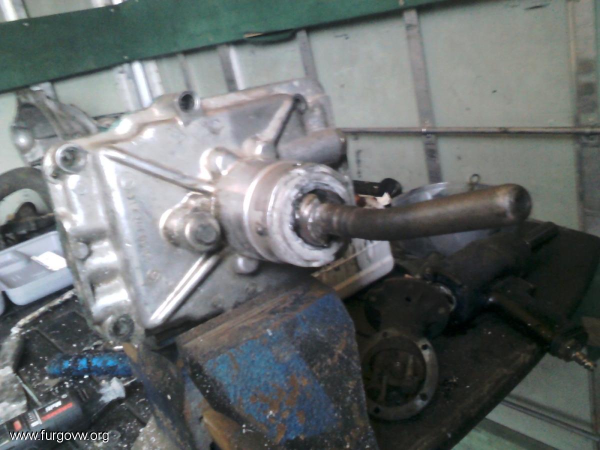

tambien desarme el sincronizado,hubo alguien que me pregunto como meter una bola del sincronizado,bueno fue facil(con una llave allen de forma de ele y que entre por el agujero que esta enfrente del muelle y la bola,empujar la bola contra el muelle y a la vez meter la barra correcta para que la bola se quede entre el muelle y en las muescas de la barra.
tambien hice una junta para la tapa.
os dejo unas fotos ,aver que os parece.
saludos

Veo que te ha quedado bastante bien la ñapa, pero si necessitas la pieza entera (la torreta de la caja de cambios) yo la tengo que hace poco pedi una en un desguace y se equivocaron y me la tube que comer con patatas. Si quieres enviame un privado y te puedo hacer precio. Un saludo!

sakito de puss

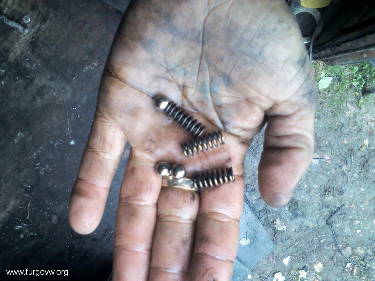

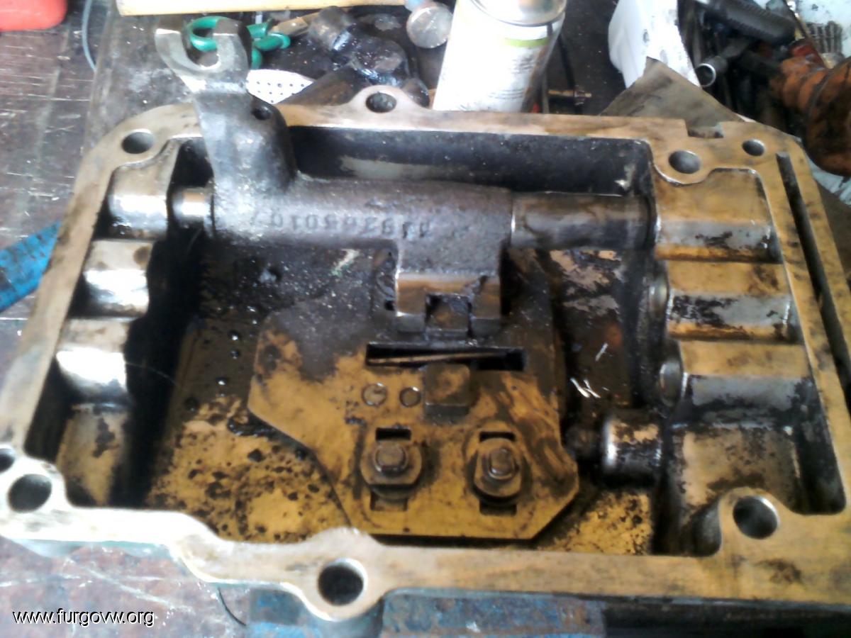

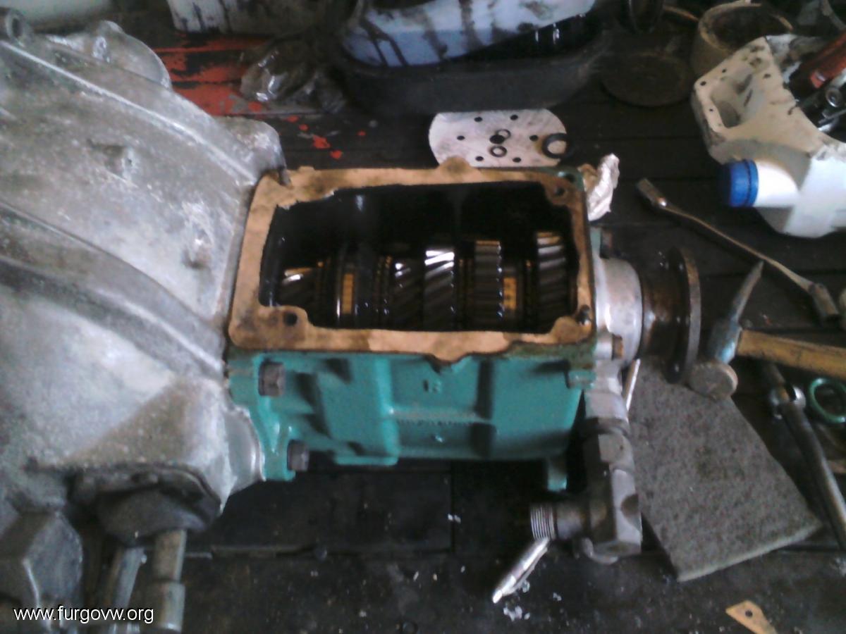

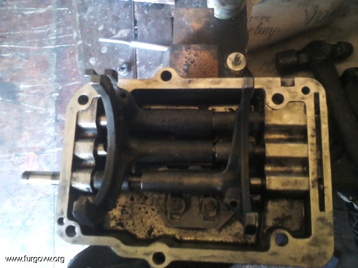

hola.
hoy probe a meter las marchas y veo que me entran bien menos la 3 y la 4.
corresponden al sincronizador de la derecha( en la foto es el 3 empezando por abajo)
nose si seran los muelles que sean diferentes.
vosotros los veis distintos?
me parece que el de arriba es distinto a los otros dos.
mañana los desarmare para comprobar.
ESERO
Estéticamente parecen iguales, pero puede que varíe su dureza. :roll:
Alber☼
Cita de: sakito de puss en Noviembre 18, 2012, 20:58:49 pm
hola.
el que tienes alao del anillo a mi me da la impresion de que es mas corto que los otros 2, pero a mi no me hagas mucho caso  .loco1
por cierto las ballestas   an quedado genial.
