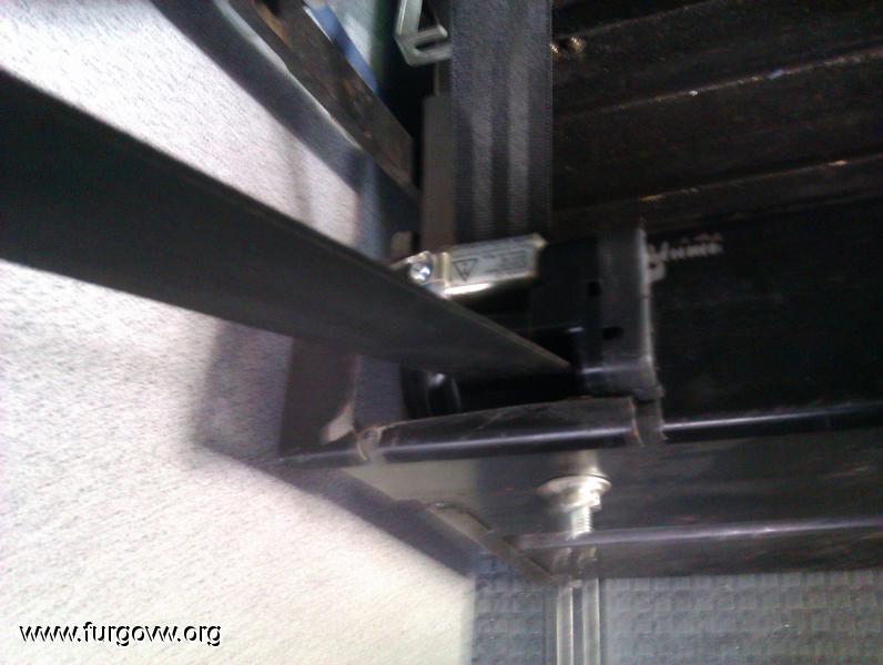

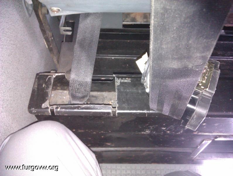

Lo dicho, el eterno dilema de llevar el penoso cinturon de dos puntos en la california del 93, al final me he decidido a quitar el de dos puntos y sustituirlo simplemente por uno de tres puntos para poder llevar dos sillas de bebes sin ningun problema.
He comprado un cinturon nuevo a un compañero forero y lo he adaptado.
Una vez abierto el asiento cama se quita el cinturon de dos puntos y se coloca en la misma posicion el de tres aprovechando asi los agujeros ya hechos para el anclaje de tres.
Se abre con la radial un hueco un poco mas grande para posicionar el de tres y se coloca en el mismo sitio que el de dos.
Ahi van unas fotillos.

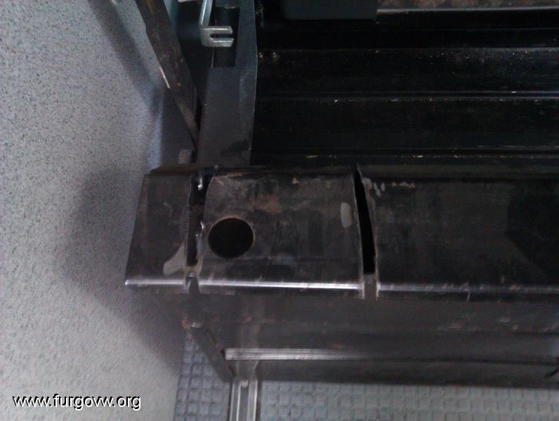

elbinta

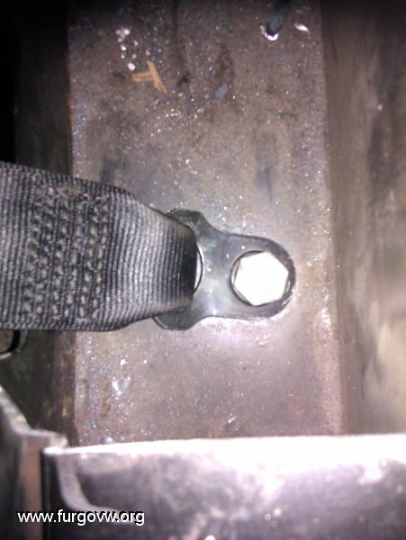

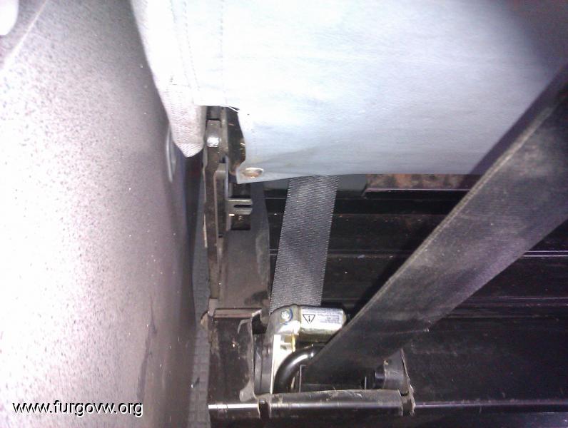

Como el cinturon se coloca en el mismo sitio que el otro, al abrir  y cerrar la cama sin problemas.
Como se usa el tornillo roscado del cinturon de dos puntos para coger el cinturon nuevo sin problemas.

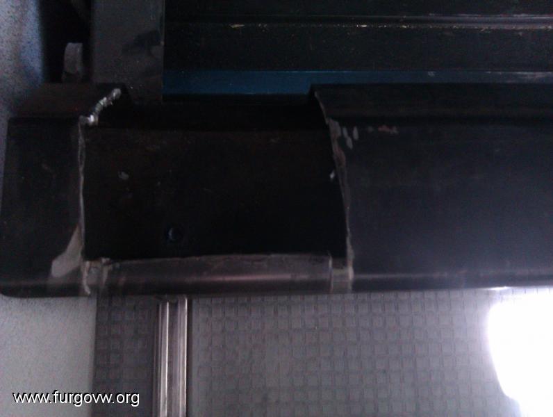

Con un poco de radial abrir el cajon trasero del asiento y poco más.
Creo que le da una mayor seguridad a los que se sienten alli y los de la ITV no deberian decirte nada, pues nada se ve diferente.

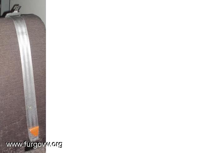

elbinta
Y esta es la foto final de como queda
Se me olvidaba dar las gracias a Furgo 23 que este brico no deja de ser similar al suyo en la concepcion, aunque no en su desarrollo, ya que el quito el cinturon que sale del armario de las californias y lo puso en el asiento.
Lo mio es mas simple pues el cinturon de dos puntos que lleva de serie el asiento cama se sustituye por uno de tres con sus anclajes casi originales.

elbinta
A mi me daba panico meterme en la sustitucion de los cinturones, pero una vez en harina....Más facil de lo que parece y aprovechas los anclajes originales del cinturon de dos puntos.
Abres un poquito más el hueco  y entrara perfectamente el de tres. ideal para poder llevar dos sillitas de bebe sin ningun problema.
Si necesitas cualquier cosa no dudes y pegame un toque.

elbinta
Mayo 27, 2012, 15:54:10 pm #8 Ultima modificación: Mayo 27, 2012, 15:56:48 pm por elbinta

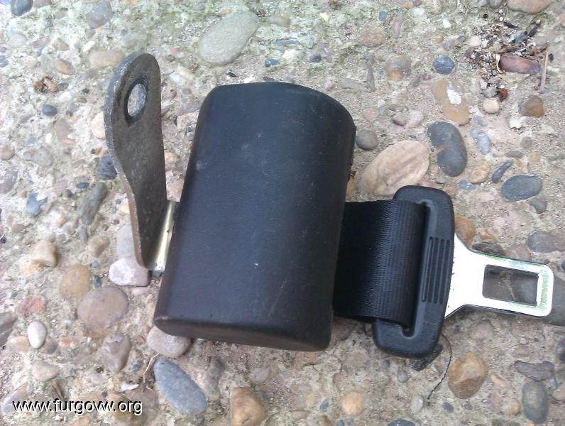

Hola, el cinturon es de una multivan de tres puntos. El normal vaya.
Lo único que corte es el anclaje que lleva para coger el cinturon a la chapa " esa pieza que va cogida a la chapa de la furgo" por donde pasa el cinturon propiamente dicho y que en el del conductor,  por ejemplo,  es la pieza donde queda recogido,,,,, lo quitas y punto sin más.( cortado)
Respecto de la homologacion de itv,,,,, ni idea. Si lo preguntas seguro que te ponen mil problemas y mil historias.
Aun así indicar que con la modificacion el cinturon es más seguro pues como he comentado usas los anclajes del de dos puntos ya instalado en el sillon-cama.
Solamente amplias el hueco en el que va el de dos puntos ( con una radial) y haces el agujero nuevo para coger el cinturon nuevo.
Espero que os sirva de algo.
Respecto de usarlo en su situacion mas adelantada claro que si, es como el de dos antiguo que llevabas pero más seguro.
un saludo
