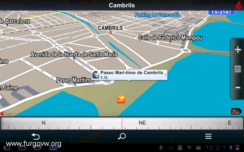

Aquí tenéis como configurar los pois, para aquellos que os habéis descargado el sygic_aura del market, claro.  .meparto .meparto .meparto
Para configurarlos o modificar su configuración tienes que seguir estos pasos:
1. Ajustes/Visualizador/Puntos de Interes/POI individual izado. Aquí seleccionas o no, marcando la casilla, los que tu quieras que se muestren en el mapa.
Cuando tengas marcados los que tu quieras que aparezcan en el mapa, es decir que mientras navegas al pasar cerca de uno se mostrará, le das a "atras" y de toda la lista que tienes ahí, Alojamiento, Atracciones Turísticas, Compras, etc, etc, yo os recomiendo no marcar muchos. Las gasolineras y poco más, porqué si no cuando navegas, el mapa se llena todo de iconos y no ves casi las calles.
2. Ajustes/POI Personalizado. Aquí tienes que ir 1x1 y le das a "Cambiar icono" y eliges para cada poi su icono correspondiente.
Y ya te tiene que quedar así:
3. Ajustes/Notificación y sonido/Puntos de interés/POI individualizado. Ahora ya los tienes que ver cada uno con su respectivo icono y en esta pantalla estableces la configuración para tenerlo solamente con notificación visual (esto para todos los pois de furgoperfectos, y los que le vayáis añadiendo vosotros, que no tienen un sonido, y si lleváis los radares para cada tipo de radar tenéis que ir 1x1 poniéndole el sonido que le toque y en Notifícame deslizáis la barra para ajustar a la distancia a la que quieres que te cante el radar (lo normal son 400mt).
Bueno, con eso os tienen que aparecer los iconos en el mapa.
