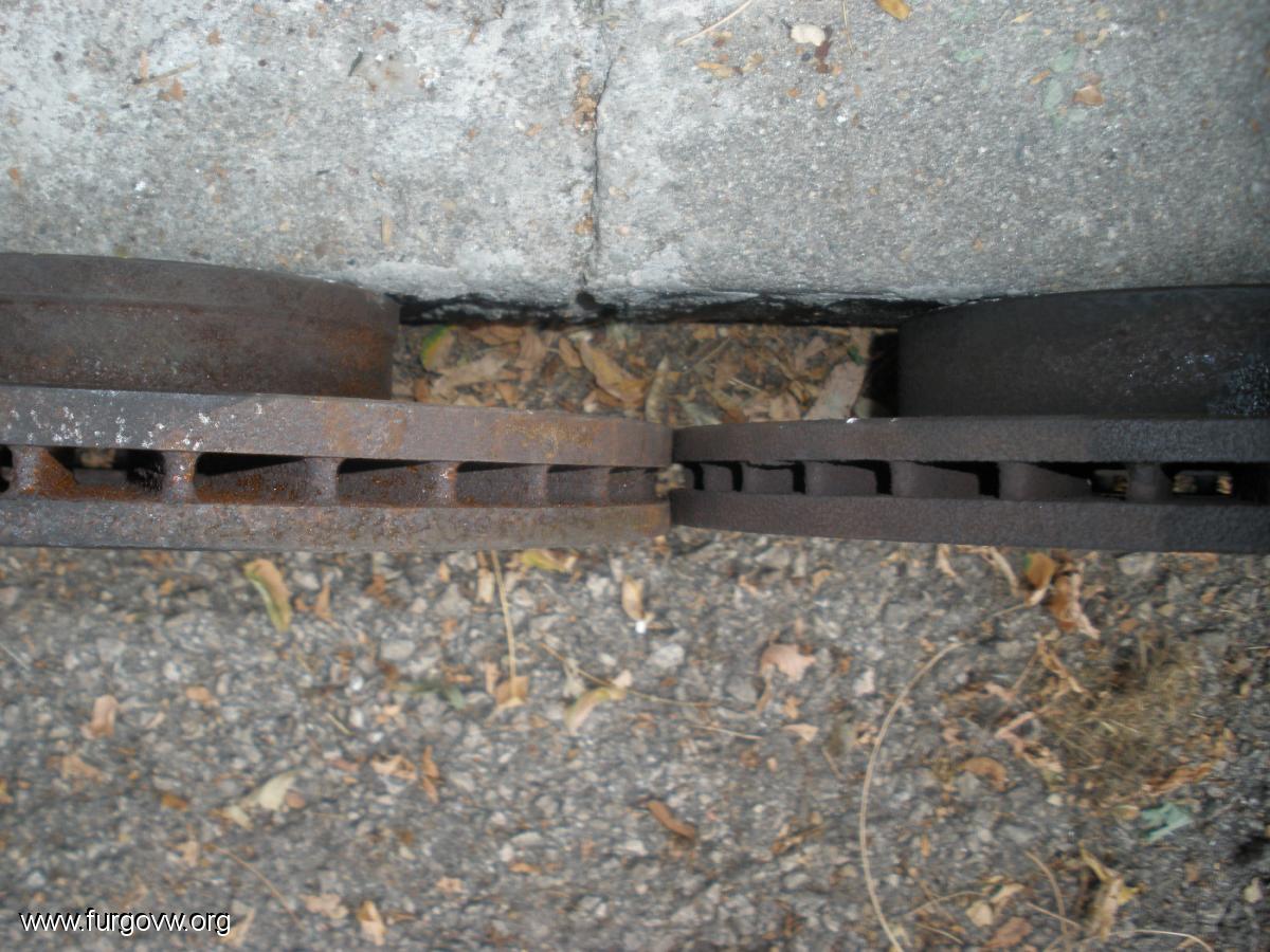

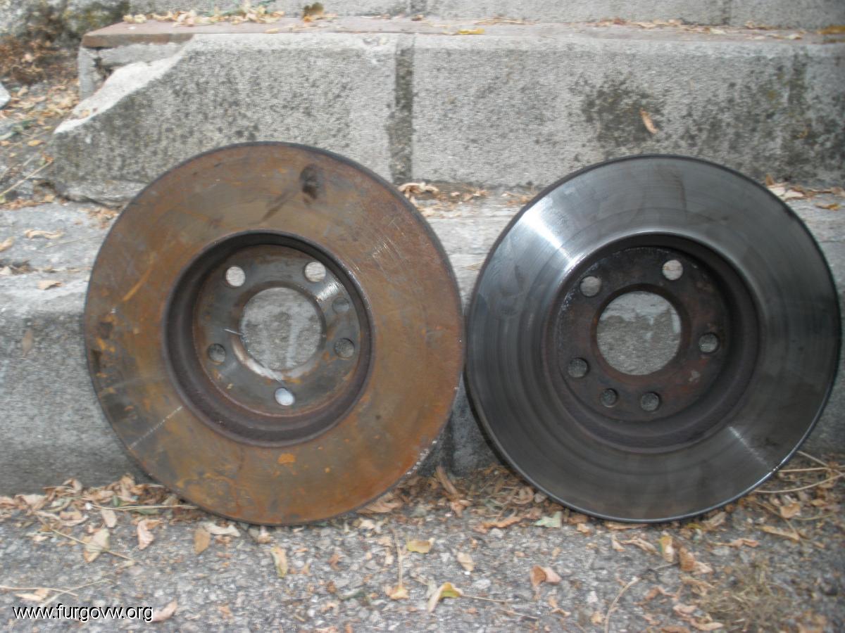

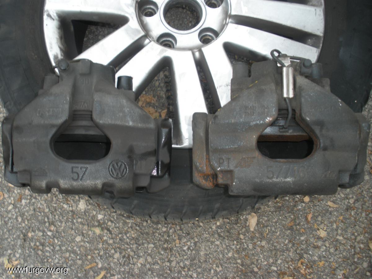

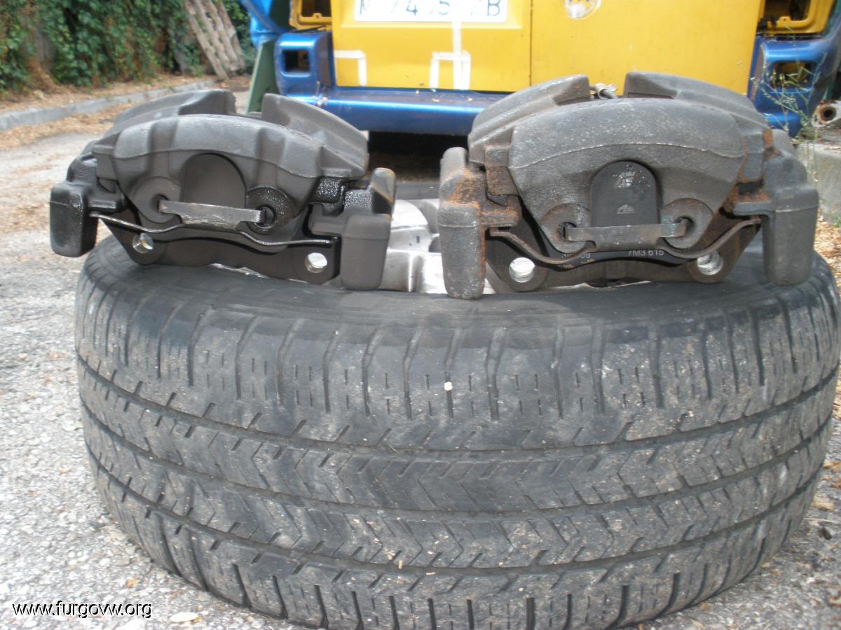

Retomo el tema:
Hoy he intentado poner los discos de 300 de una Alhambra y sus correspondientes pinzas que tenia desde hace un año en el garaje y no son "plug&play".
Los tornillos que sujetan las pinzas a las manguetas son mas gordos, y por lo tanto el agujero de las manguetas se queda pequeño  .lengua2
asique como no me apetecía liarme con el marrón he vuelto a colocarle las suyas, seguire postponiendo el brico...

abra
os pongo unas fotillos para que veais las diferencias
