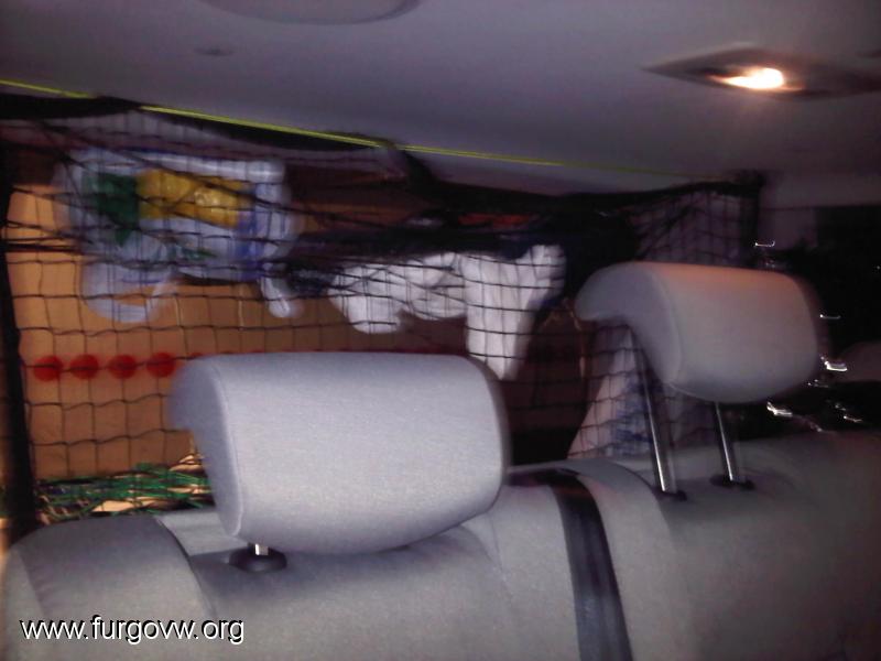

- Para el tema de objetos despedidos solo se me ocurre poenr una red y podrías engancharla a una barra situada en el techo y sujeta de los ultimos enganches laterales del techo.

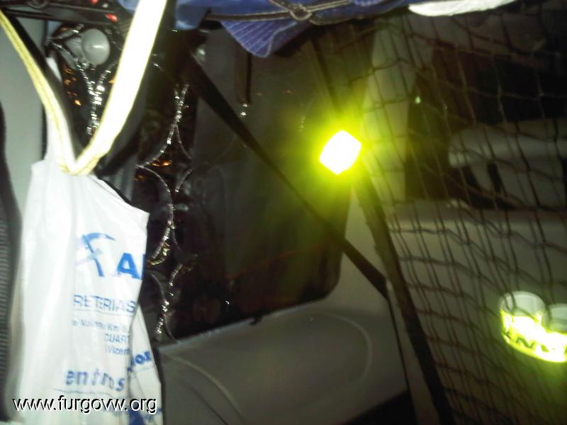

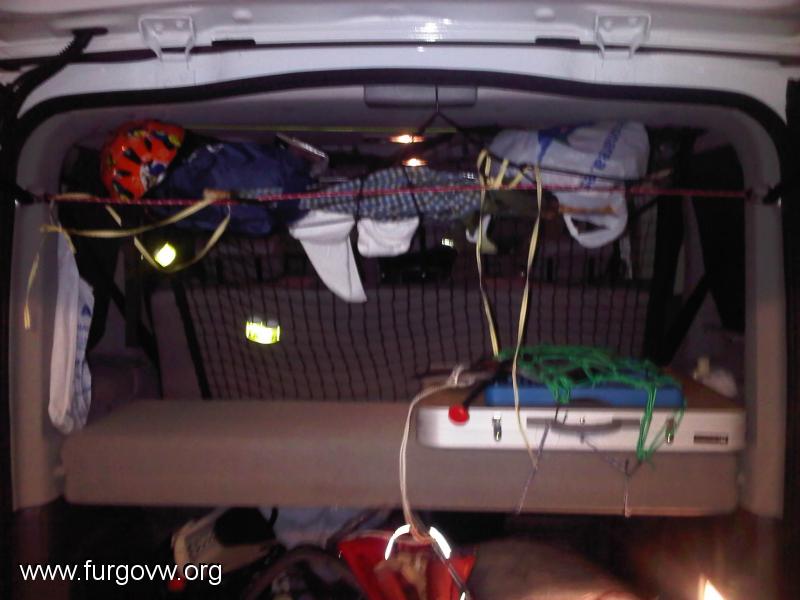

Aquí tienes la idea... ua red para perros del Norauto... Ademas  cuando aacamapas la desenganchas de abajo y la atas a los agarramanos de enmedio de la furgo y sirve para dejar ropa...

godzy49: puede ser una buena solucion la red de perros a la que te refieres.  gracias
