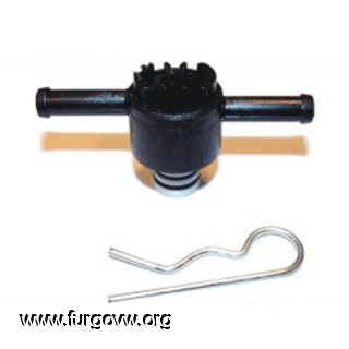

JaviMora
A unas malas malas, si os quedais tirados por esto y necesitais andar un poco, podeis anular el filtro empalmando las mangueras que entran y salen, puenteandolas. Incluso con un boli bic se puede hacer el apaño, pero ojo, que vais sin filtro...
Saludos!
AlvaroT3
Cita de: carlosenfield en Mayo 08, 2012, 01:28:50 am
Buenas,
supongo que te refieres a la pieza blanca que va colocada en el filtro de gasoil y se sujeta con un clip... yo siempre llevo una en la caja de herramientas, una vez cambiando el filtro se me rompio (es plastico y se reseca con el gasoil) y me quede tirao como una colilla, por eso siempre llevo una de repuesto.
¿puedes poner una foto y un tutorial de como se cambia? ;)
JaviMora
Hola Alvaro, aqui te dejo una imagen de la pieza. Cambiarla es tan facil como quitar el pasador, enchufar los 2 macarrones y volverlo a colocar con su pasador. Lo unico que el pasador suele costar un poco de trabajo meterlo, ya que hay que apretar mucho la antiretorno contra el filtro para que selle bien, y el click queda muy sujeto.
Saludos!

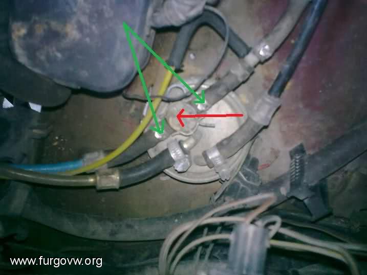

mcrsietes
Cita de: alvarogares en Mayo 08, 2012, 10:39:13 am
Ahi la tienes en el filtro... es una foto de una T4, pero es igual...
