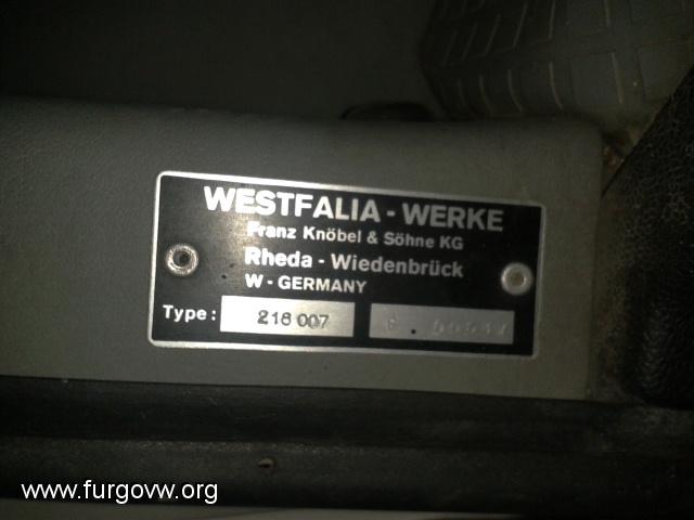

Alguién me puede decir que significa esta placa ??? La tengo puesta en la furgo y la verdad... no sé que es. Espero que sea algo que acredita que todo lo que llevo está homologado y viene de serie.
De todas maneras, alguién me puede decir como puedo conseguir la ficha técnica reducida de mi furgo. Supongo que esa ficha se haría una vez  bajasen la furgo de alemania.
Gracias  !!

Original original no es ningún techo, si por original se entiende montado en la fábrica Vw, pero los techos westfalia como te dice Carlosllabares era un extra que podías pedir al comprarla nueva y se montaba por Westfalia por el contrato/acuerdo o lo que fuese que tenía con la Vw (cuestión diferente son los Reimo o Sca que no lo tenían).
Por lo que parece y a la vista de la placa de westfalia tu furgo ya trajo el techo westfalia montado de Alemania y, por el motivo que fuese, se les olvidó ponerlo en la ficha técnica al pasar la 1ª ITV española (no es extraño, en según que ITV manejan una berza que no se la comen dos conejos), como te dice carlosllabares trata de contactar con la estación ITV donde se matriculó en ESpaña y, si tienes suerte y tienen allí los papeles (la ficha tecnica alemana origial) la solución será sencilla y económica, sino me temo que te tocará legalizar el techo (habla con tuninghomologaciones o Homologastur).
Suerte.
