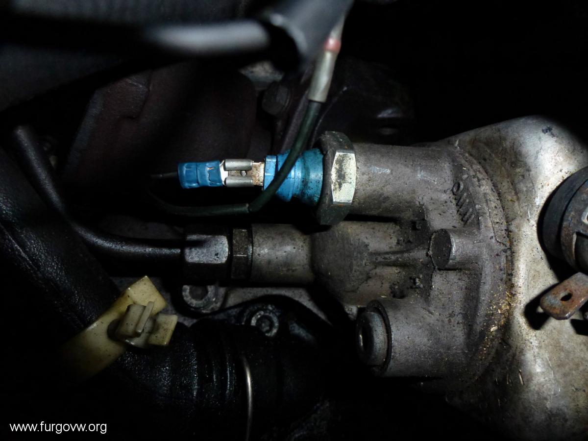

  esta es una de las dudas, saber si la sonda de alta presion es azul

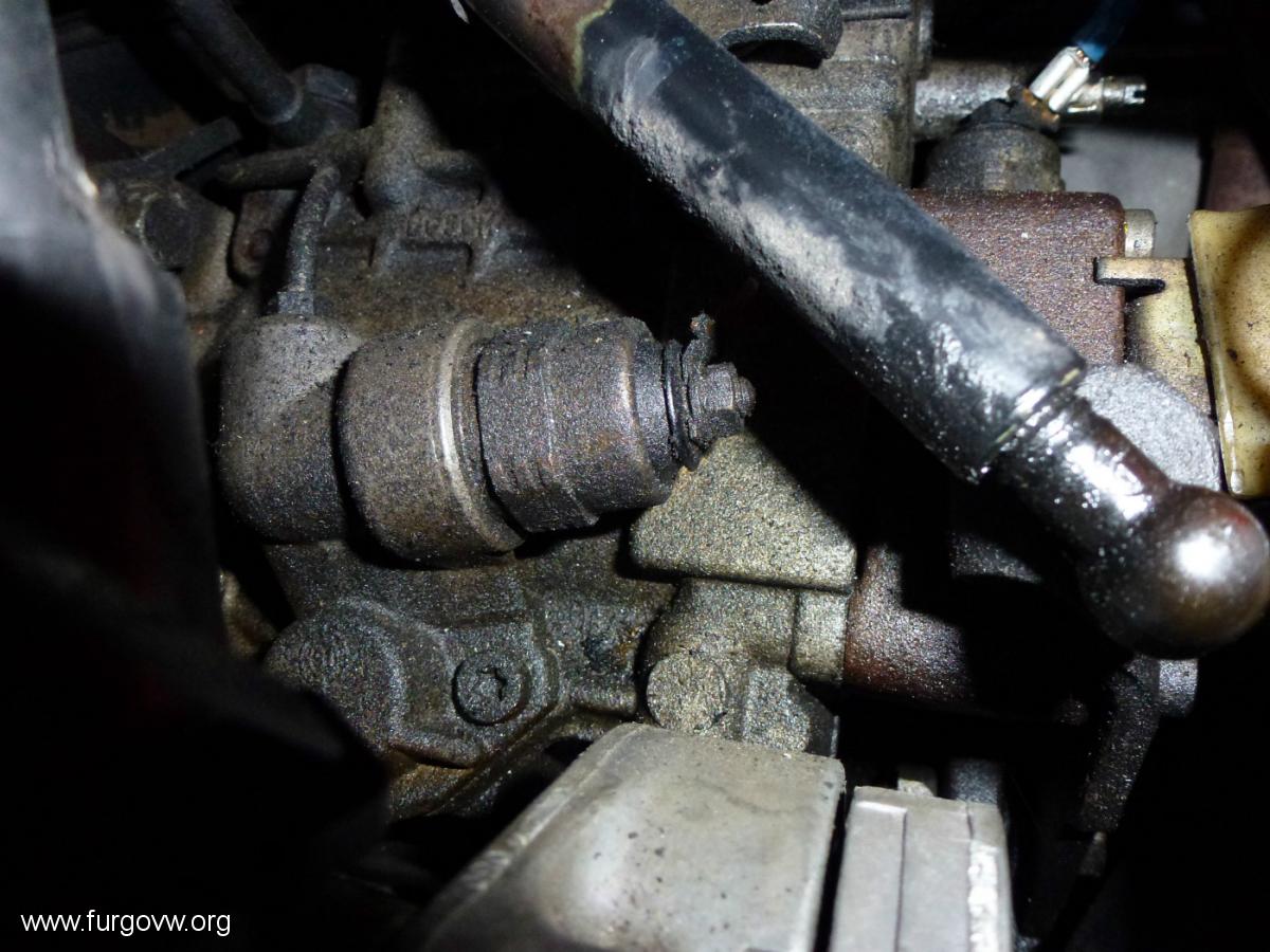

  otra es esta pieza que tiene la bomba que tiene un faston

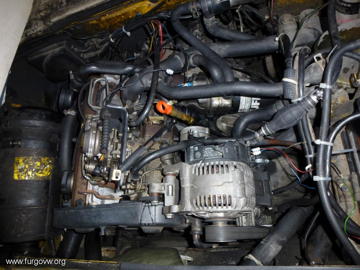

  El motor
Los cables que me sobran.....
Segun el libro de la syncro, no tiene sensor de baja. cuando arranco el motor sigue parpadeando el chivato un par de segundos y luego se papaga. Ahi algun chivato sonoro ( chicharra ) que suena???  La tº del cuadro lo tengo anulado.. no funciona, no se que cable es o si es el que me han dicho no funciona :-\ Tengo otro reloj exterior que si me mide bien. La bomba electrica entra directa con el contacto y luego se para al quitarlo. el faston del tubo de agua no lo tiene conectado. tiene el negatico a masa directo y le llega el positibo con el contacto.
no se,  que os parece... saludos

El sensor de alta esta en el portafiltro y el de baja en la culata, al lado de este se ve el sensor de temperatura que llevas adicional. Tienes que dejar los del JX
El fast-on de la bomba es una electroválvula y diría que es para el avance en frío. Se puede conectar, si hace falta
La bomba de recirculación no tiene que funcionar siempre va comandada, si no me equivoco por la temperatura de la culata a través de un relé que hay en la caja de fusibles del vano del motor
La señal de los calentadores va en un sensor que esta en el manguito de agua que entra en la culata(a la altura del 4º inyector) y la señal de temperatura(aguja en el cuadro) va justo debajo de el sensor de baja de aceite
Parece que lo tienes desconectado por el mazo de cables que tienes colgando

   Bueno segun me han comentado,gracias  ;), el sensor azul es de baja presion, por lo que no deberia ir en el portafitros. la luz de aceite ahora parpadea al dar al contacto, arranco, sigue parpadeando y se para a los tres segundos. Pondre el color que le corresponda.
