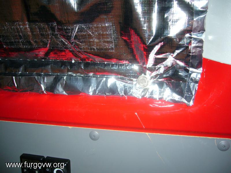

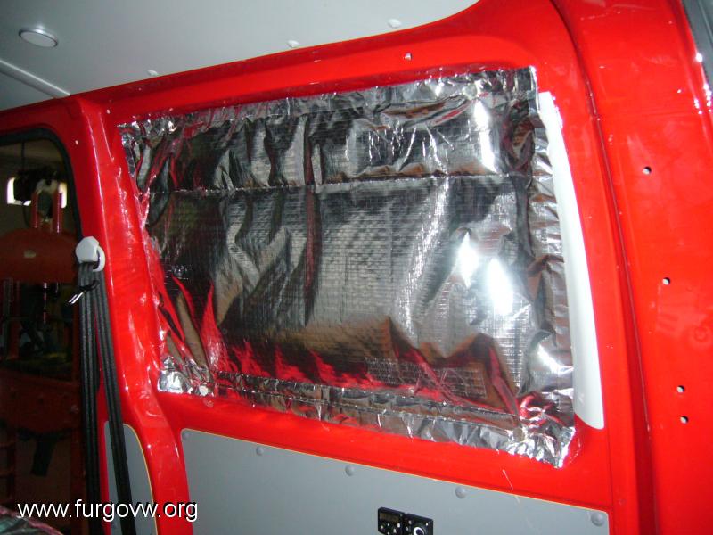

que os parece esta forma de sujetarlos, lo he hecho con imanes uno en la chapa de la ventana y otro por delante del aislante asi no hace falta pegarlos ni usar ventosas que con laminas tintadas pues no van bien, estoy pensando en hacer una conjunta de imanes pq cuantos mas mejor precio me harian. salen mucho mas baratas las ventosas(eso creo) pero para los que tenemos tintadas las lunas pues no nos vale.
deciros que los he probado y no se mueven nada de nada.

A mí me parece que te voy a imitar en los aislantes del frontal y el portón.  .ereselmejor .palmas Claro que mis velcros van de coña ;-)
Xarles
te ha quedado muy bien, pero yo llevo las lunas tintadas y tb llevo ventosas.
Cierto es que algunas se me despegan pero otras llevan mas de 3 meses ahí puestas y haciendo su correcta funcion.
Buen brico!

jrodriguezlua
no me refiero a que se despeguen sino que si las pones y las quitas es facil que se arranque la lamina.
Camper diem
Si te animas a hacer una "conjunta" de imanes,yo me apunto.
ilargia
es muy buena idea!!!! yo estoy harta del velcro recalentado, voy a ver si lo puedo adaptar a la mia que tiene molduras

Asi está comprobado que te cargas el laminado?  :o
Lo pregunto porque estoy mirando aislantes con ventosas y dudaba de si me irian bien con las laminas tintadas... :-\

lo de los imanes se podría probar con los imanes de las puertas de los frigoríficos , que son unas tiras, y es fácil encontrar cualquier frigo tirado
Dvilrg
Cita de: gti en Mayo 03, 2012, 16:11:27 pm
Eeeeeeeeso iba a decir yo, lo digo porque yo tengo un rollo en casa y alguna cosilla he hecho.
Eso si, no espereis que tengan la potencia de los de neodimio.
