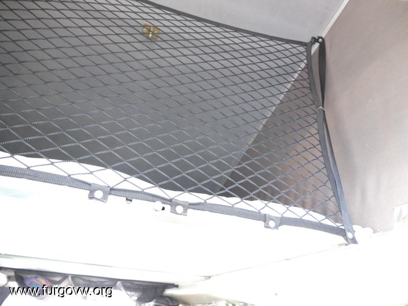

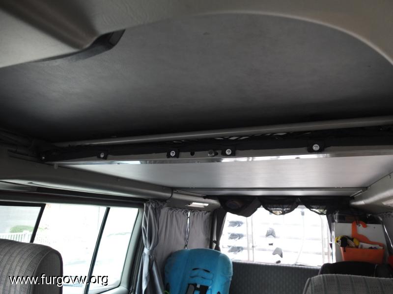

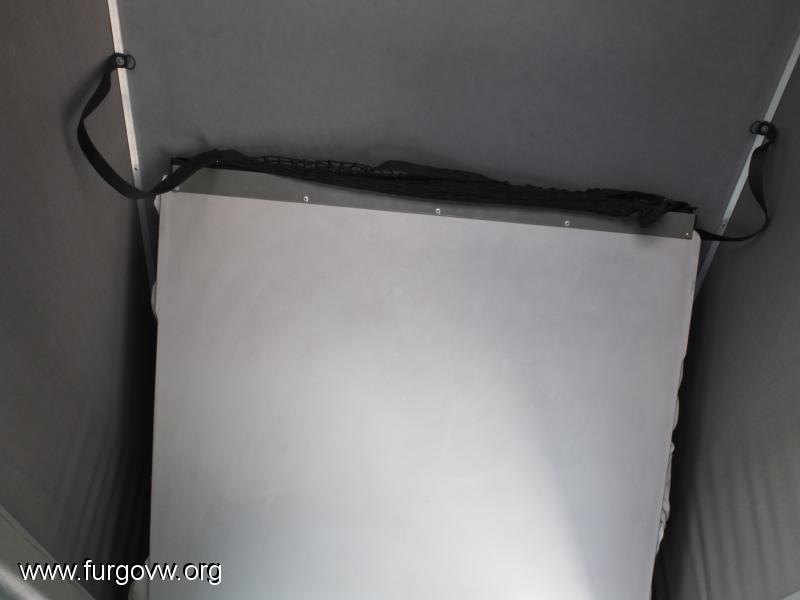

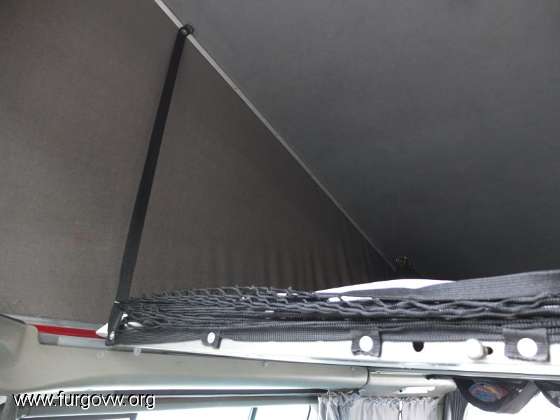

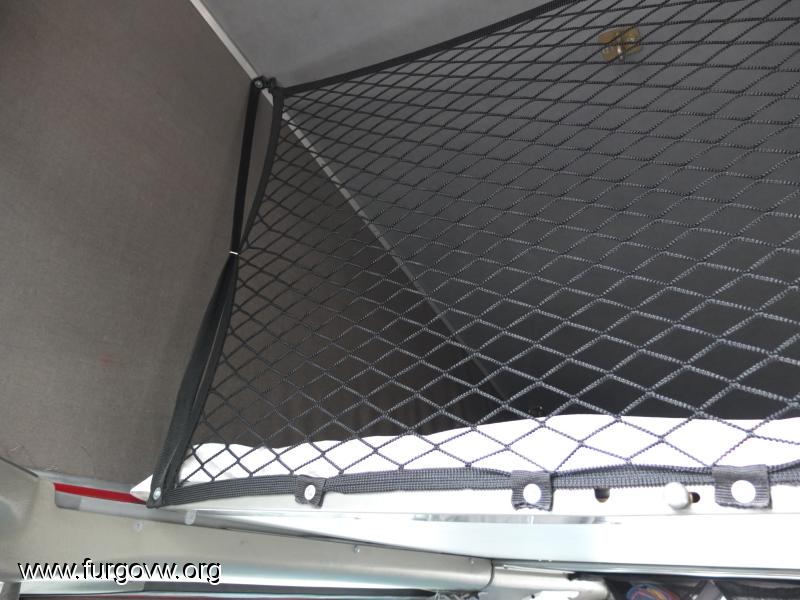

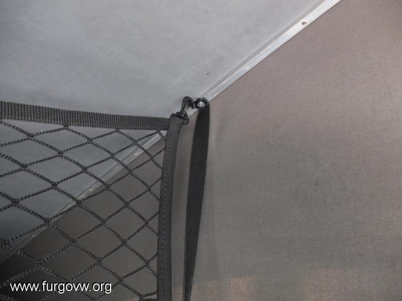

quería comentar que me he hecho una red anticaidas a partir de esta red de maletero
http://www.latiendadelcoche.com/red-maletero-p-309.html
en la web figura un solo tamaño pero en la tienda física tienen 2, yo pille el mas grande.
queda muy bien, ya le haré fotos para compartir
un saludo
carlosllabres
bueno
aqui van las fotos
avalanchebcn
Muy buen brico....me lo apunto para copiarte .palmas .palmas .palmas
REMBRANDT
Muy bueno, pero como el niñ@ sea como la mía que se mueve más que los precios(como decía aquel, aunque hoy habría que decir La prima de riesgo... .panico .panico) y una noche me la encontré como si la hubieran pescado dentro de la red. Ese día la red original de VW me demostró que es anticaidas, porque era pa verla...Y es que ya la puedo poner en la parte de los pies que me aparece siempre allí...parece que le guste ponerse en la red... .meparto .meparto

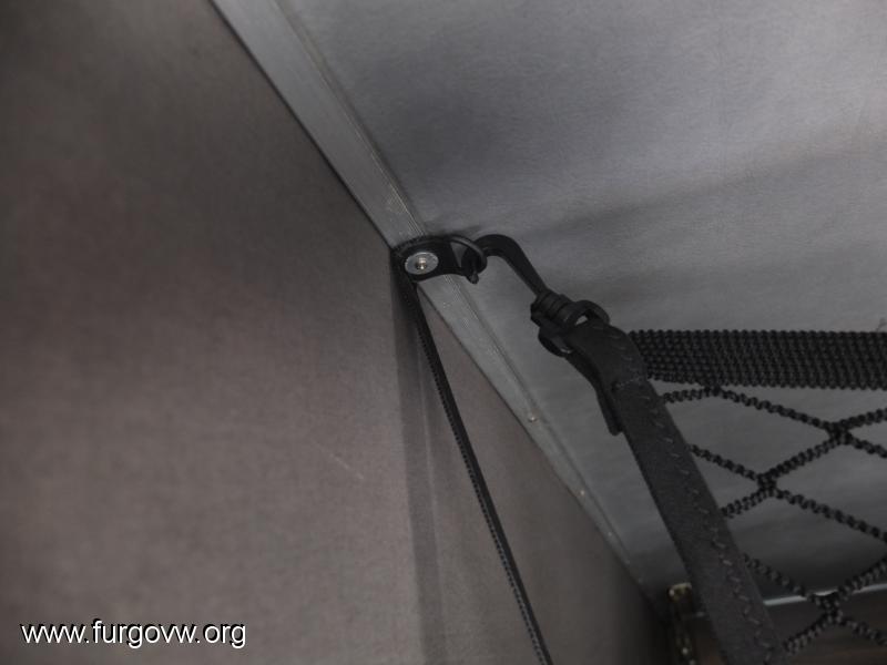

Asegúrate que ese gancho aguante el peso del niñ@ y listo, más que nada pa estar más tranquilo... .suda

Tienes 4 enganches, 2 van a las argollas del tello que tienes junto a las anillas donde va el "cinturon de seguridad del techo" (no se si me explico) y las otras dos a las argollas que tienes un poco más hacia atrás, la red queda en parte "enterrada" debajo del colchón!
