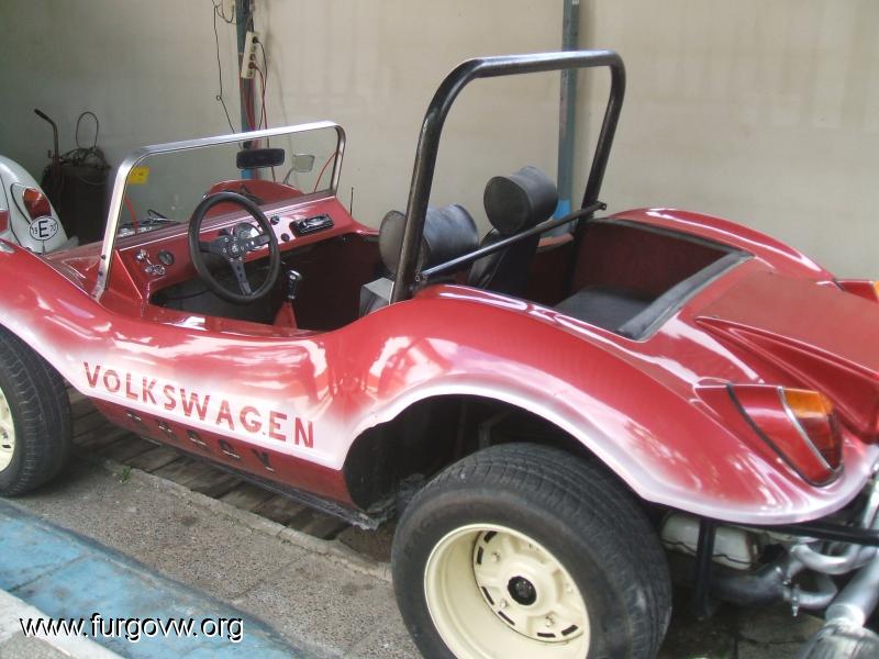

Cómo curiosidad, en una foto, se be un trozo del morro de un coche tapado, que esta detrás de la furgo, y la matrícula final es VW, las iniciales de Volkswagen
no, es que coincide con la matricula un buggie que tiene mi padre.

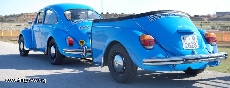

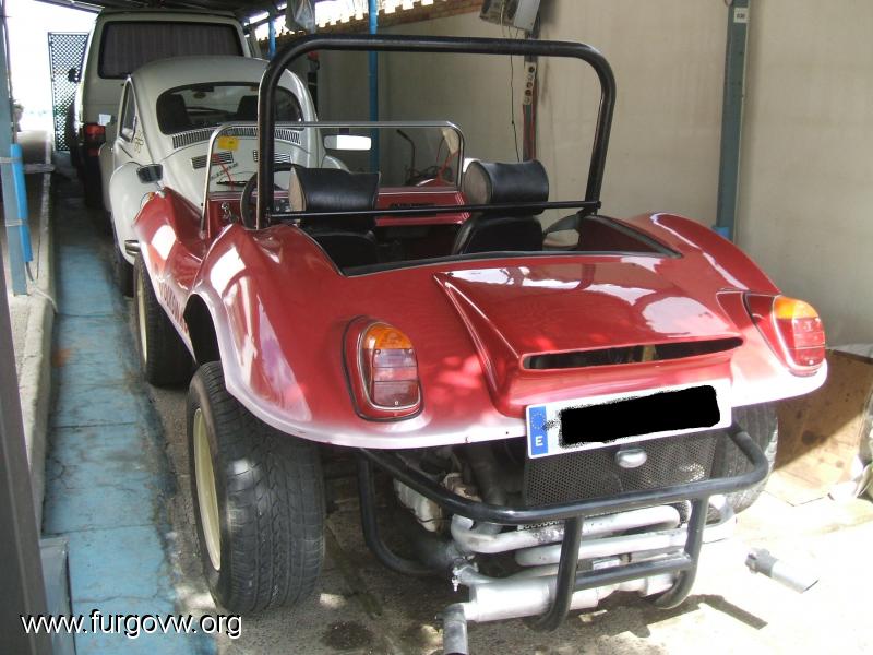

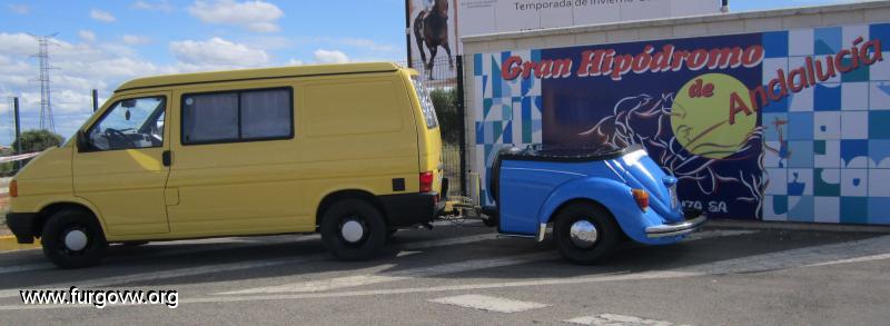

Cita de: 1000KM en Abril 30, 2012, 15:14:18 pm
Y esa foto de ese remolque "escarabajo". Pon fotos!
esto es un proyecto del viejo, lo vio por internet y dijo y si me lo fabrico yo..

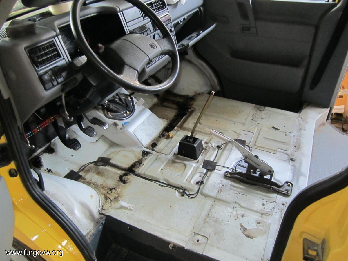

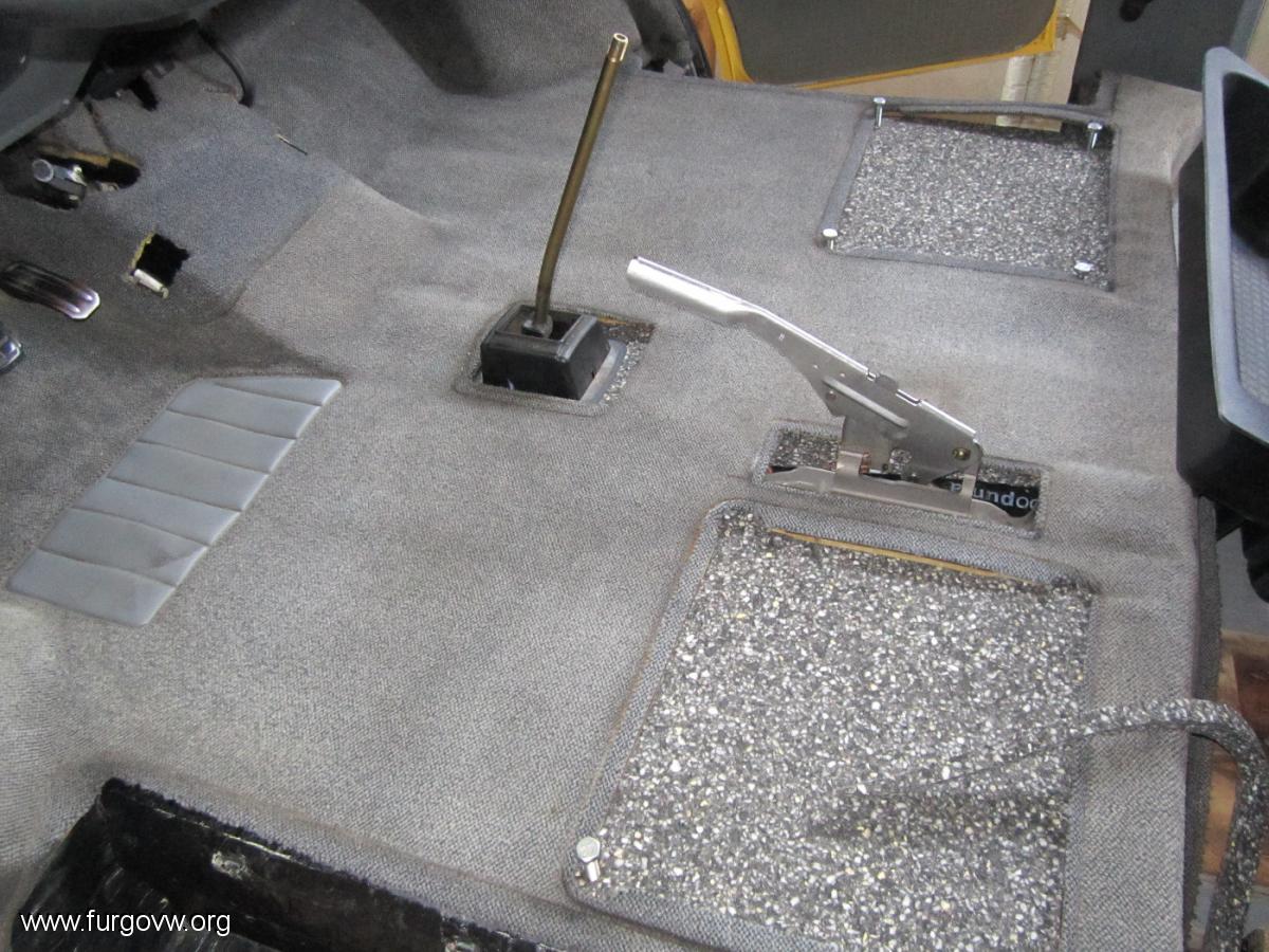

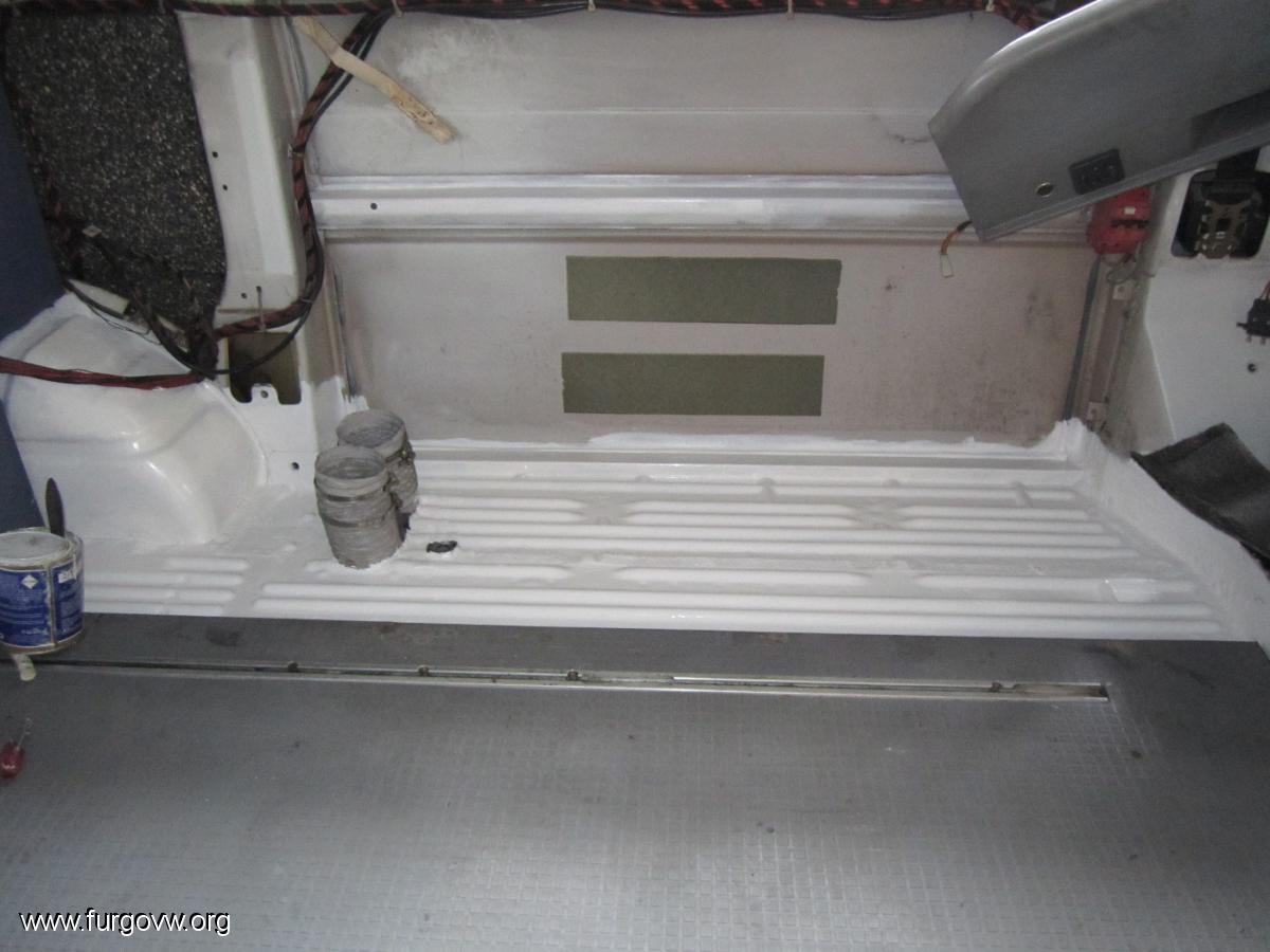

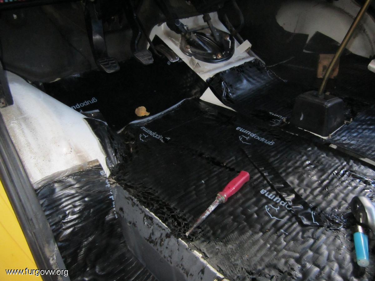

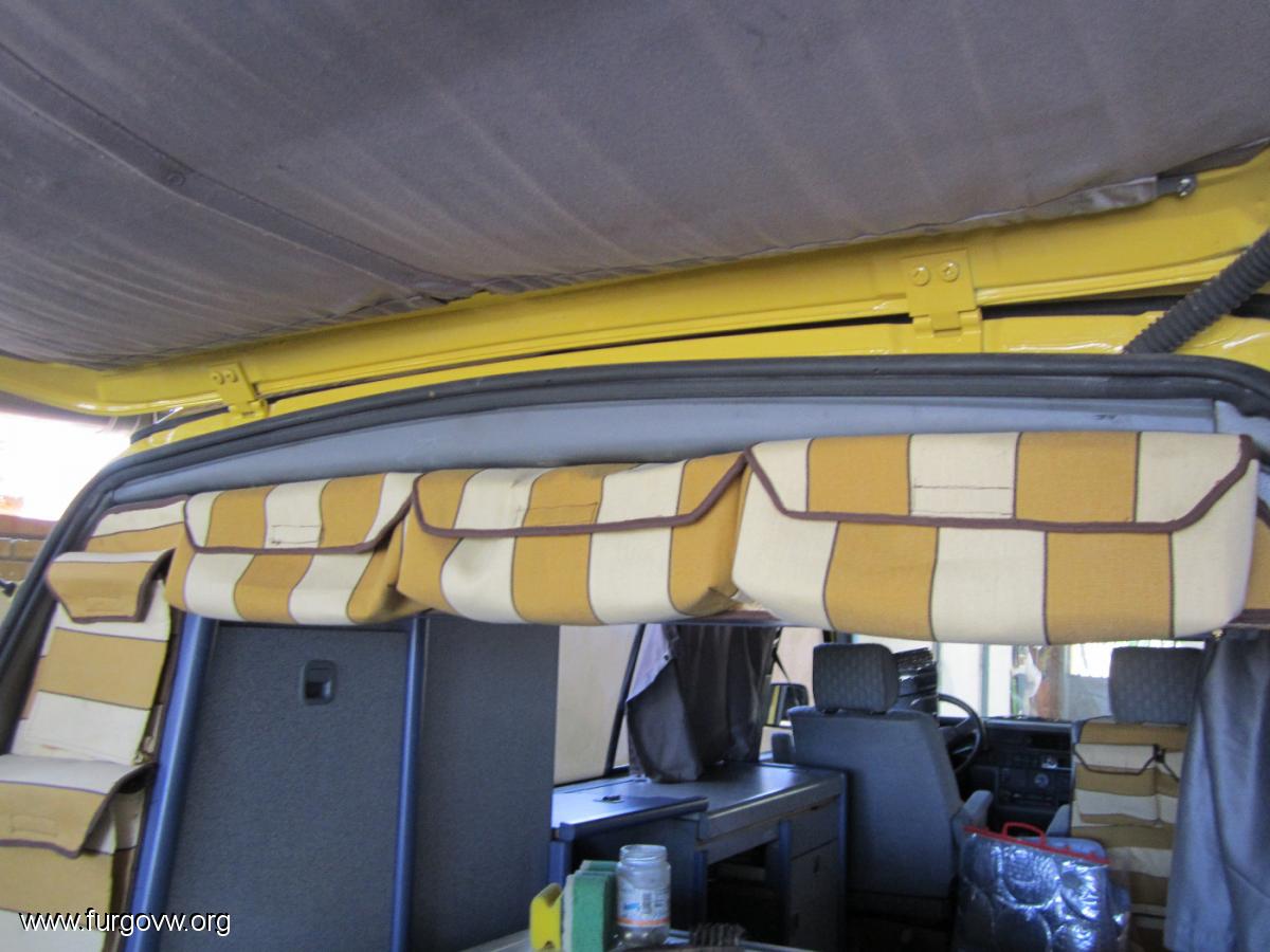

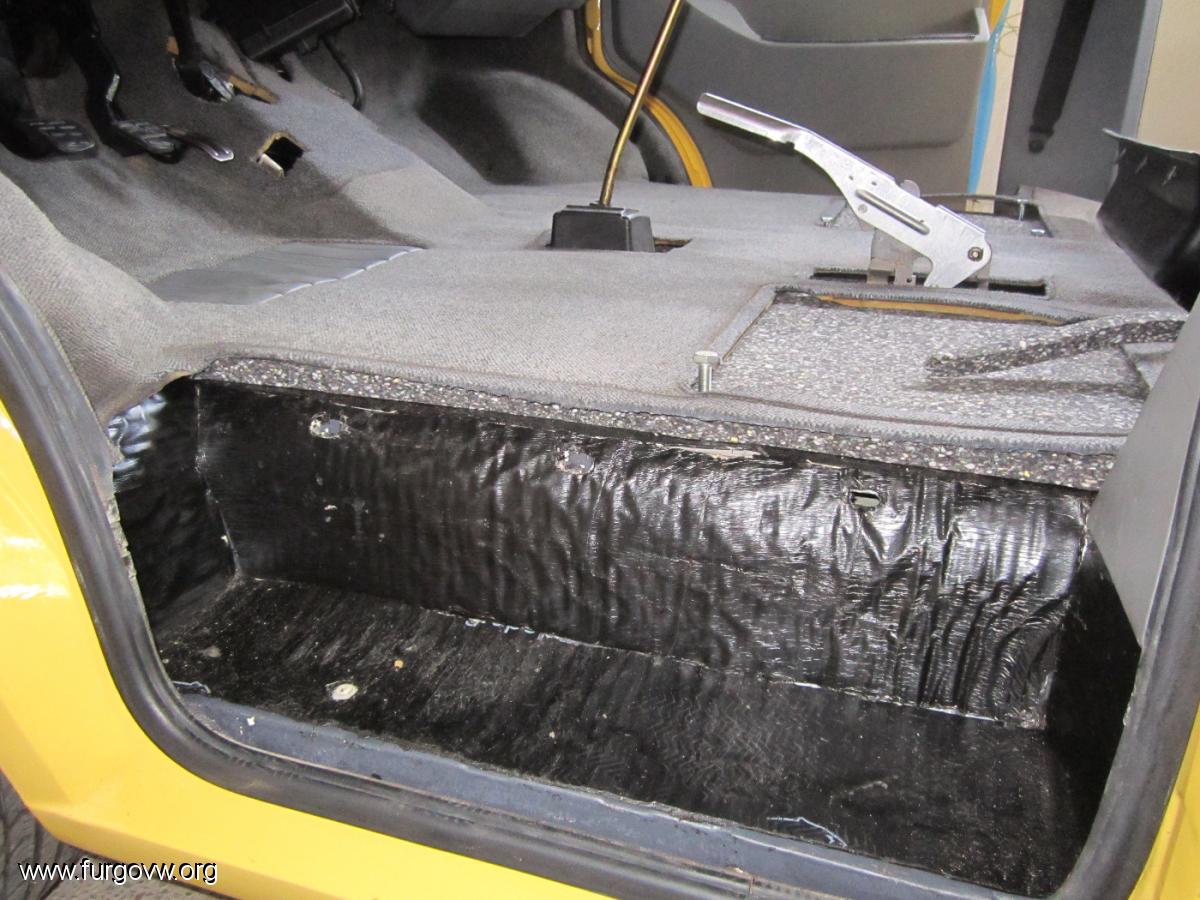

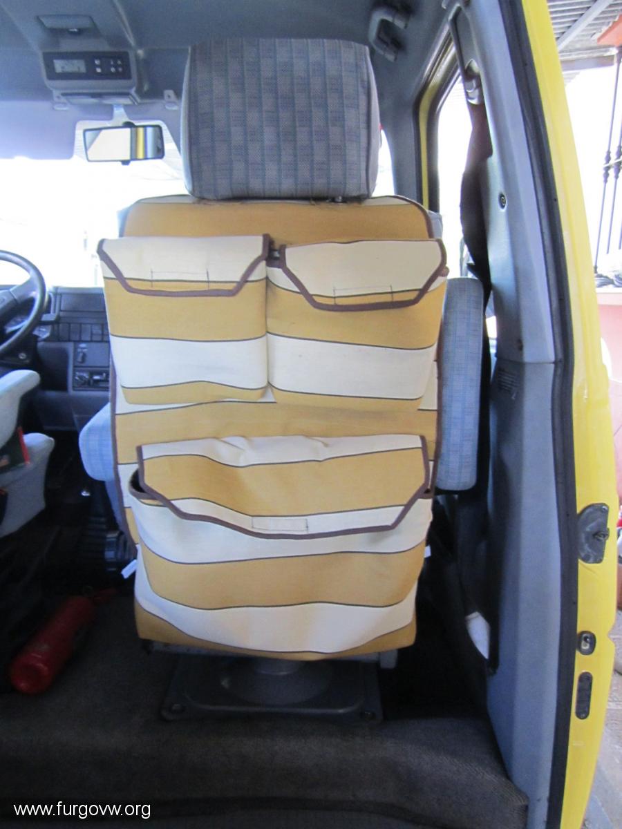

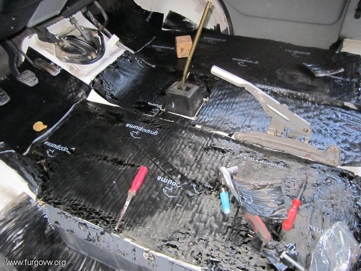

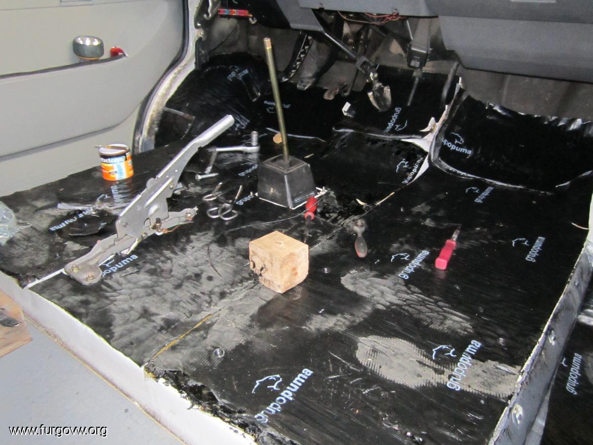

Actualizacion mejoras:
Bolsilleros

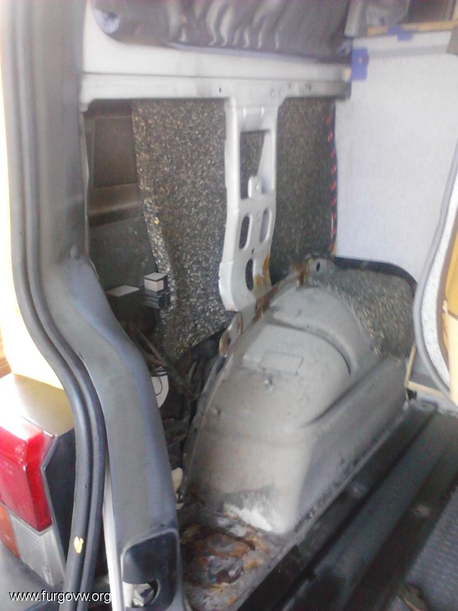

Insonorizacion cabina
AR Perez
Muy chulos los escarabajos, yo tambien he tenido cierta experiencia con uno ayudando a un amigo.
Realmente se nota la insonorizacion de la cabina? se que las furgos pueden ser ruidosas por la reberberacion del sonido en la caja, otra pregunta, que material has usado? y que tal anda de precio? es que en breve me va a tocar a mi y quiero ir disipando dudas, muchas gracias, estas haciendo un buen trabajo.  ;)
Imamon
Sigo el post, que tarde o temprano me tendré que meter con los óxidos exteriores
davideus
Cita de: AR Perez en Junio 20, 2012, 12:25:28 pm
La insonorizacion se nota bastante,nada mas arrancar el motor en parado, rodando mucho mas.
Si vas a seguir el brico te aconsejo este post  http://www.furgovw.org/index.php?topic=171863.0
unos 30 lerus fueron los materiales.

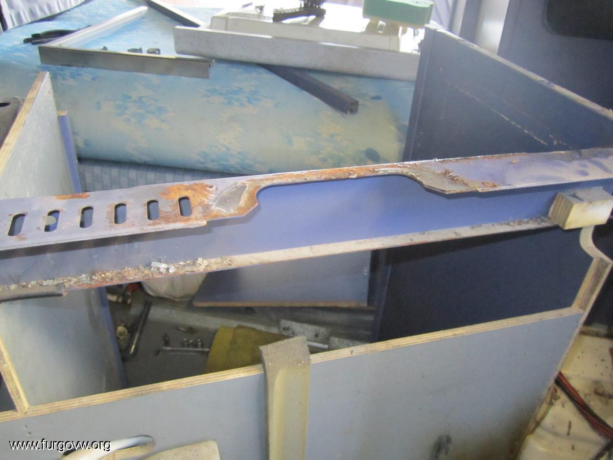

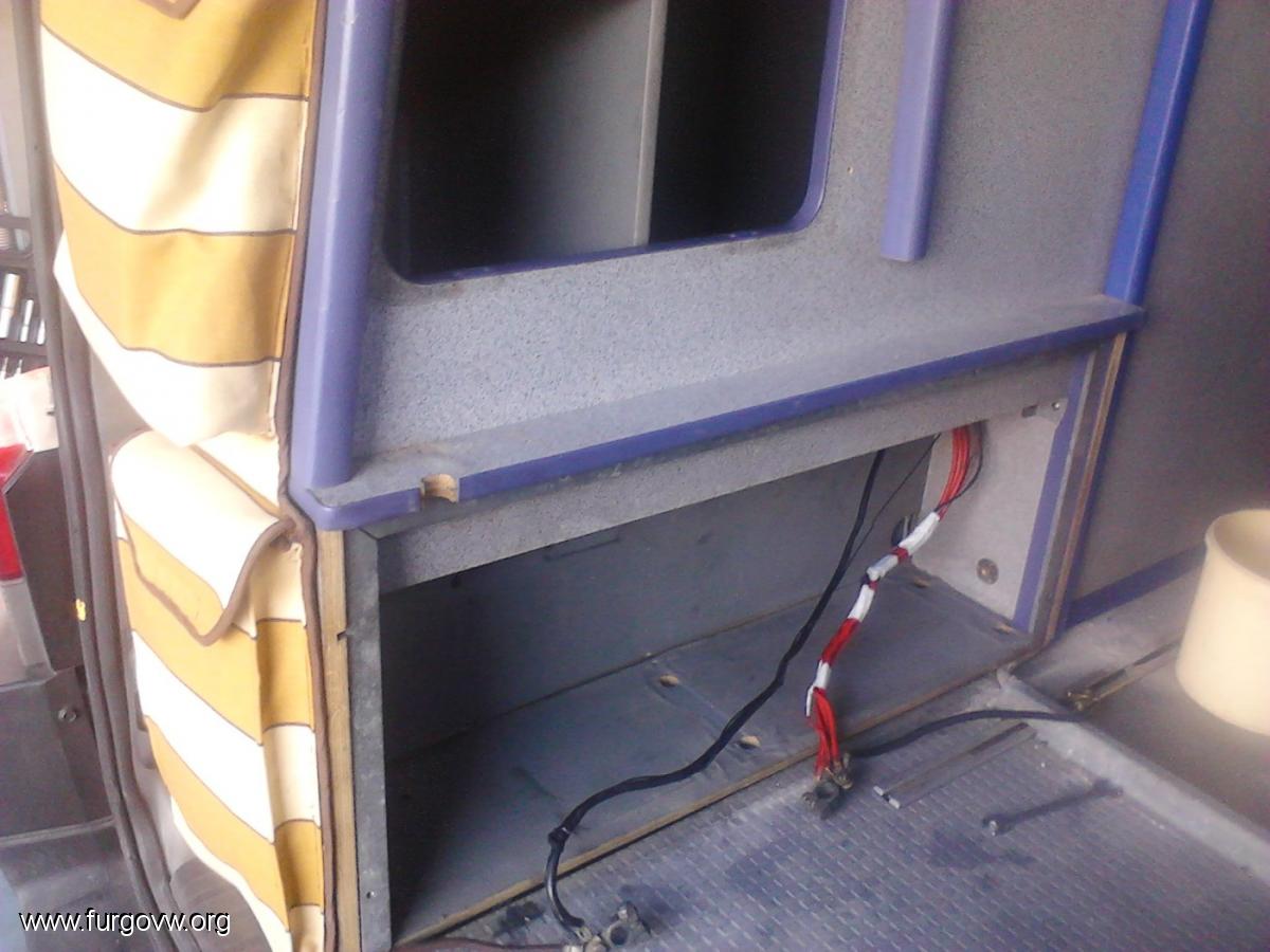

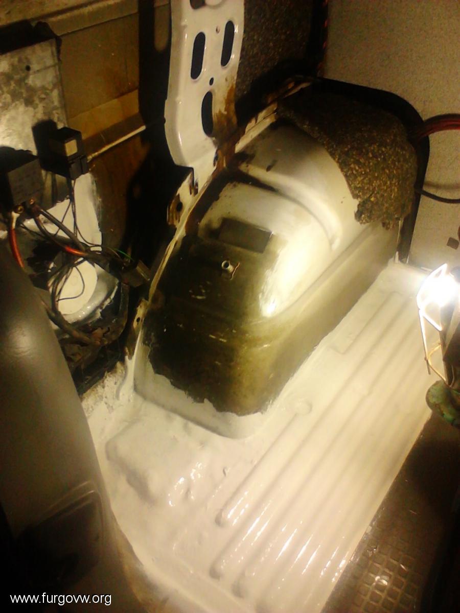

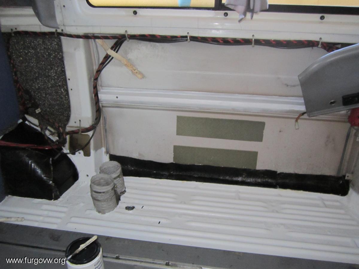

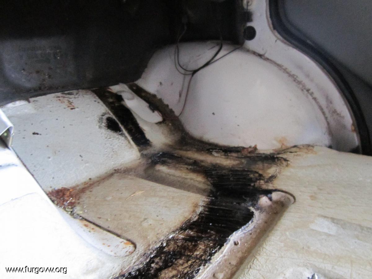

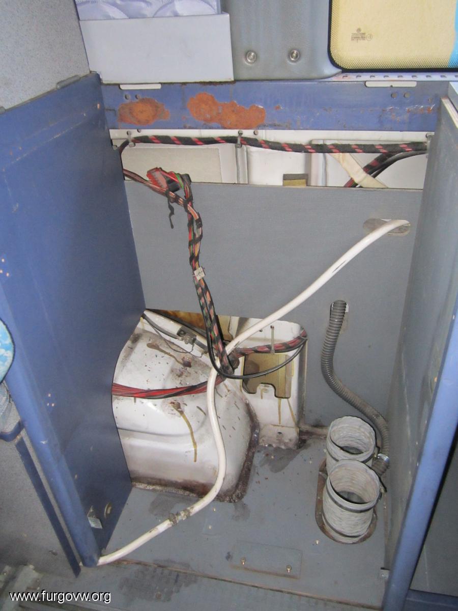

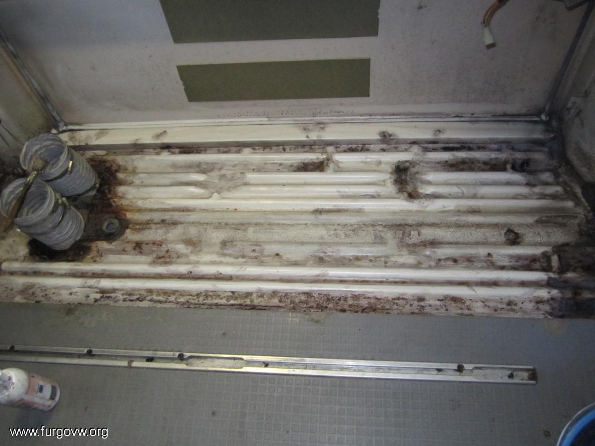

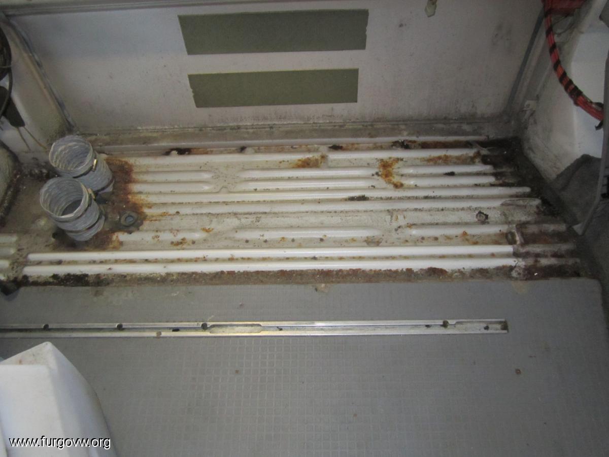

Actualizo un poco lo que se va haciendo a la furgo, estas fotos son del verano pasado. Presumía óxidos debajo del mueble fregadero y bueno manos a la obra.
Ya puestos el fregadero tenia óxidos en la tira metálica superior, así que le di un cariñito.
De esto no tengo fotos, rascar oxinon y pintar.
davideus

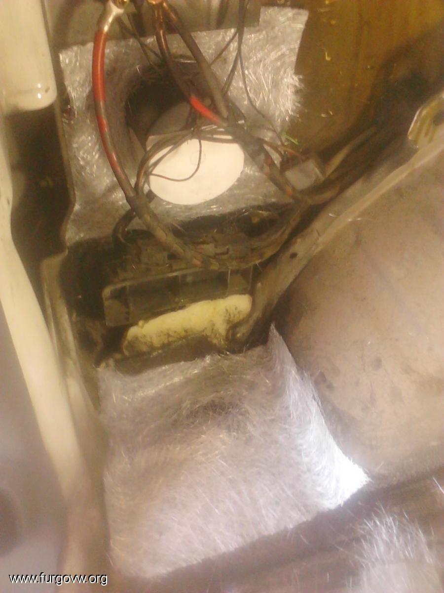

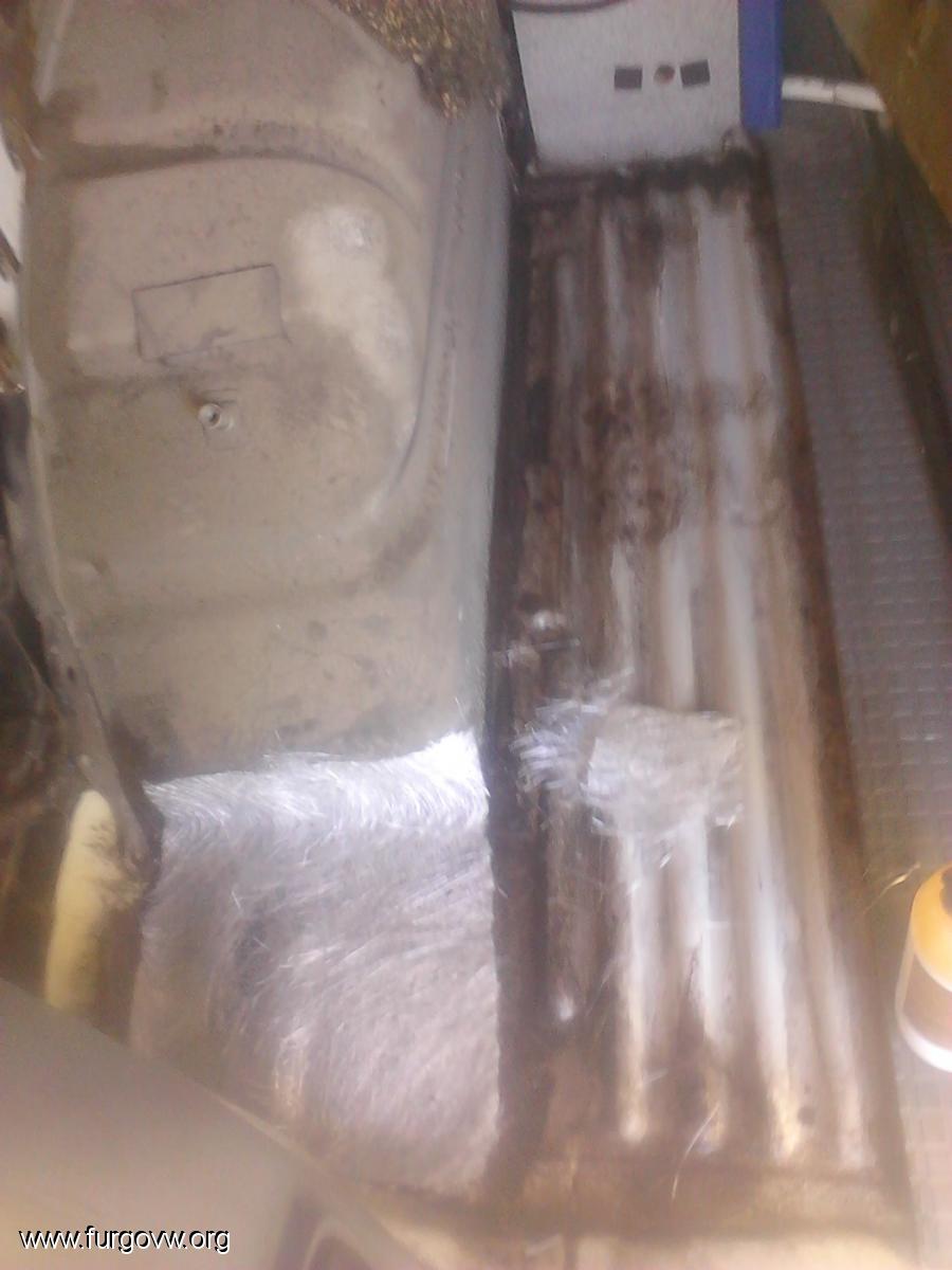

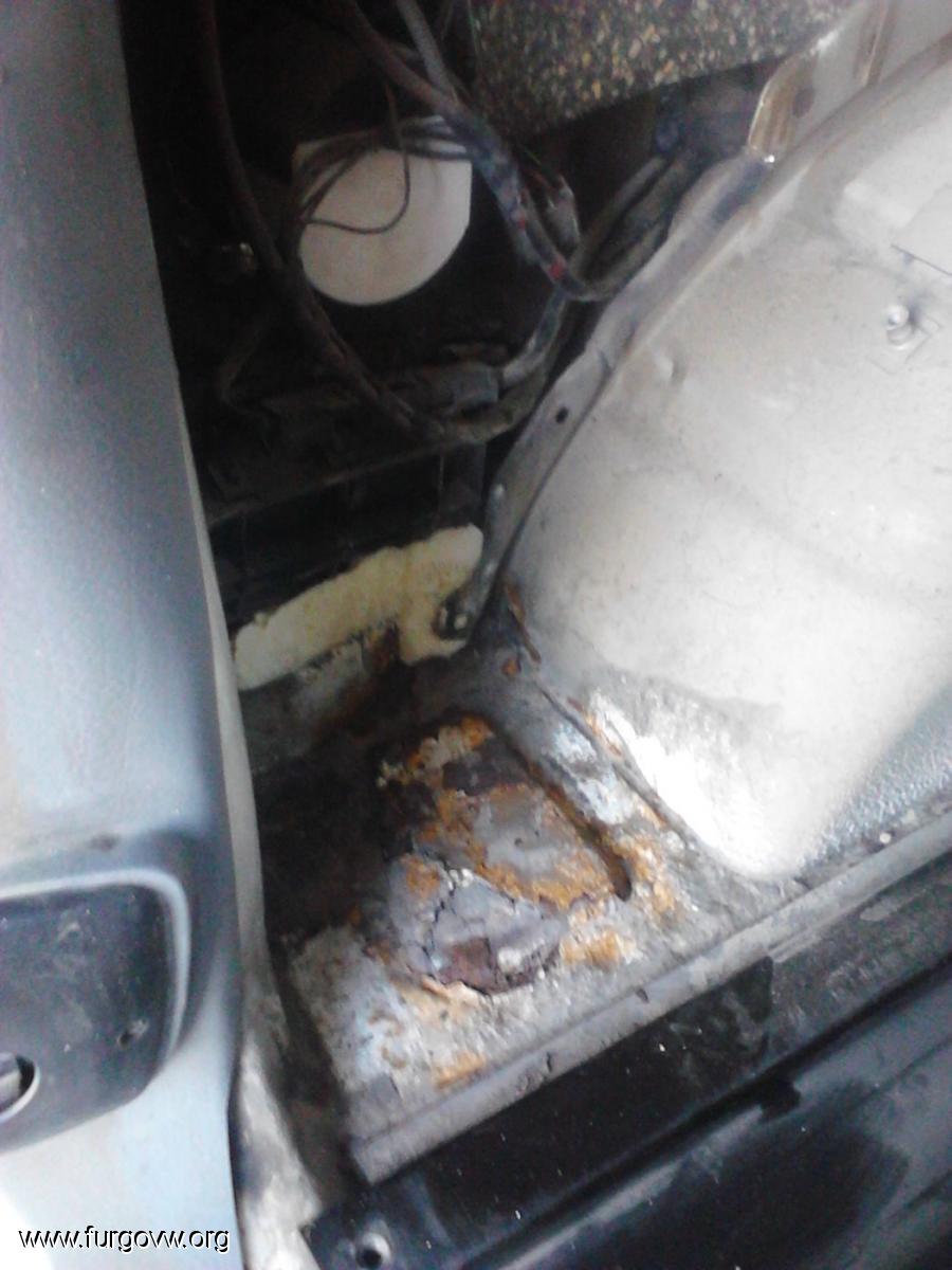

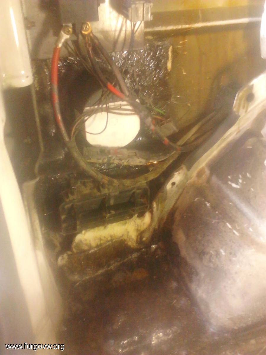

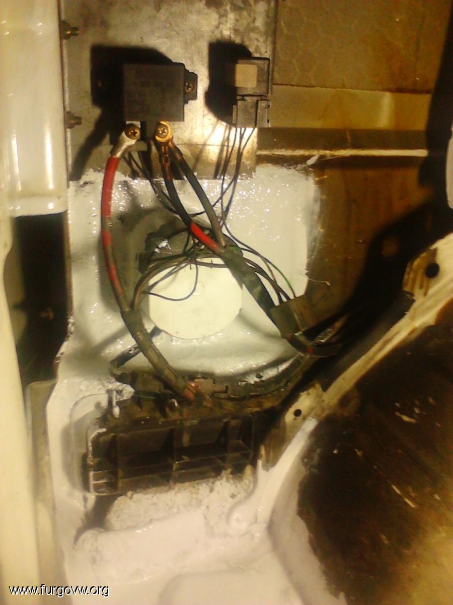

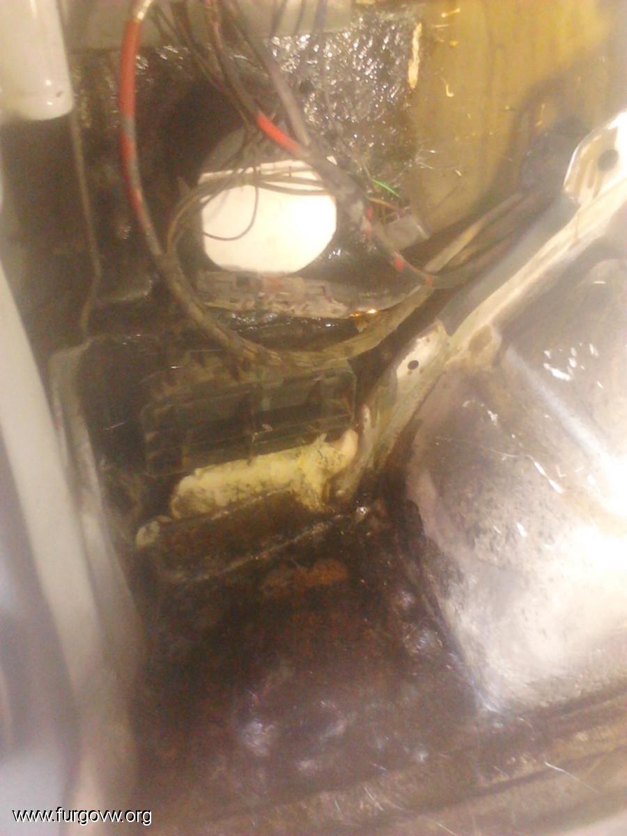

Esta revisión es reciente, sabia que había óxidos cerca de la salida de aire de las baterías, se que lo ideal es cortar y soldar, pero ni se, ni tengo money. Le metí caña a la resina, al menos para sanear y controlar por varios años.
Las fotos están un pelin desordenadas. Bueno de momento eso es todo.
