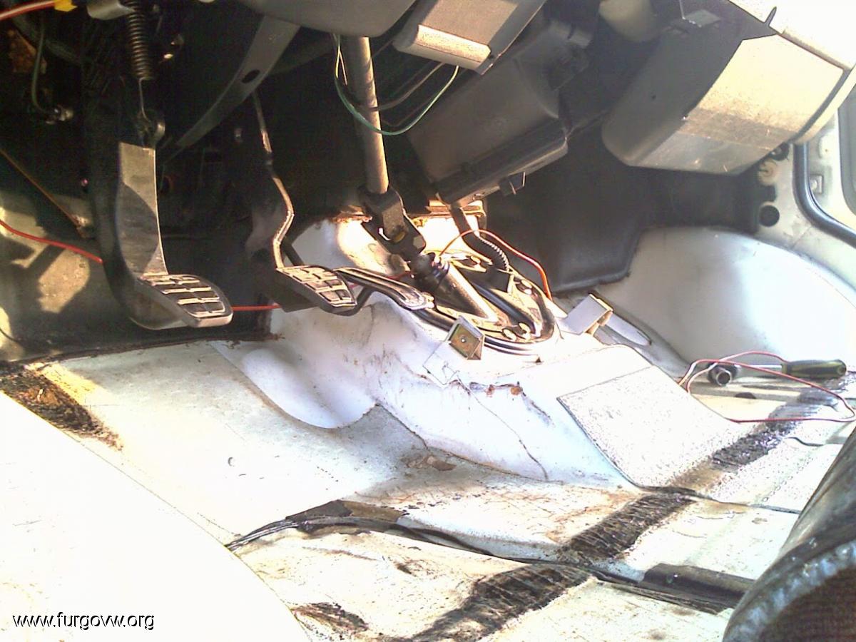

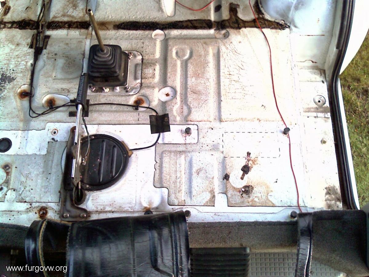

Primero desmontamos los asientos, simplemente son 4 tornillos por asiento, quitamos el plastico que sirve para pisar al subir a la furgo (tiene nombre pero no recuerdo) y después levantamos la moqueta, que ya viene acústicamente preparada, sobre todo en los pasos de rueda y en el lugar donde apoyan los pies.

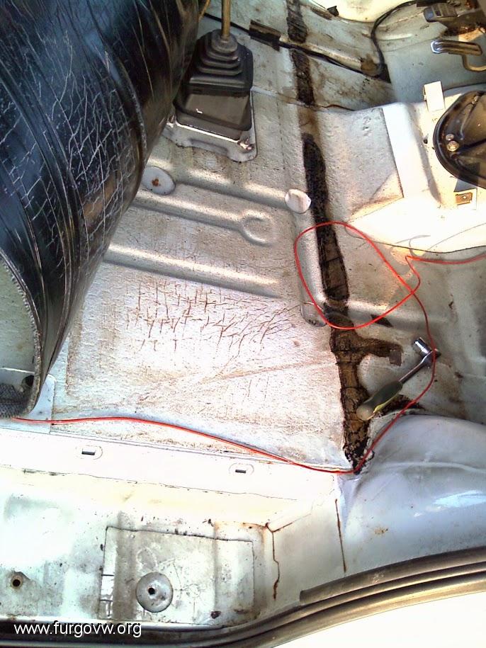

Y nos encontramos con que de fábrica ya trae una especie de lamina bituminosa, bastante finita y que no completa una capa por todo el suelo, sino por trozos, supongo que está tan bien puesta porque la colocan antes de meter al horno la carrocería
No vemos que haya mucha corrosión por la chapa solo un poco en unas grapas para los cables y en el lateral izquierdo de la foto anterior.
En esta foto se ve la plancha original de goma con una especie de lana de roca (color marron) de debajo del salpicadero, desgraciadamente para poder desmontar esa plancha hay que quitar el salpicadero, asi que lo que hicimos fue levantarla de desde abajo para colocar el material aislante, tanto por debajo como por arriba

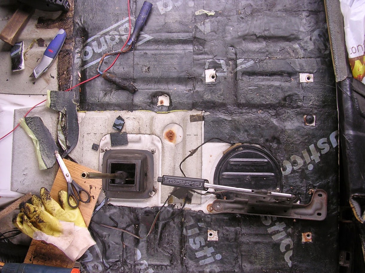

Aqui ya llevamos un buen tiempo trabajando con la decapadora de alcampo
Calentamos bien las plaquitas de Danosa Mad4, en este caso son trozos pequeños para las estriberas (creo que se llaman)
Tuvimos que meter la furgo para el garaje ya que amenazaba con llover, asi que se termino de aplicar la Danosa dentro, dándole doble capa en pasos de rueda y la zona del suelo donde van los pedales y los pies, en la foto se distingue perfectamente la doble capa.
Colocamos los cables del sensor del deposito de combustible, freno de mano y de la puerta corredera pegándolos con cinta americana a la danosa.

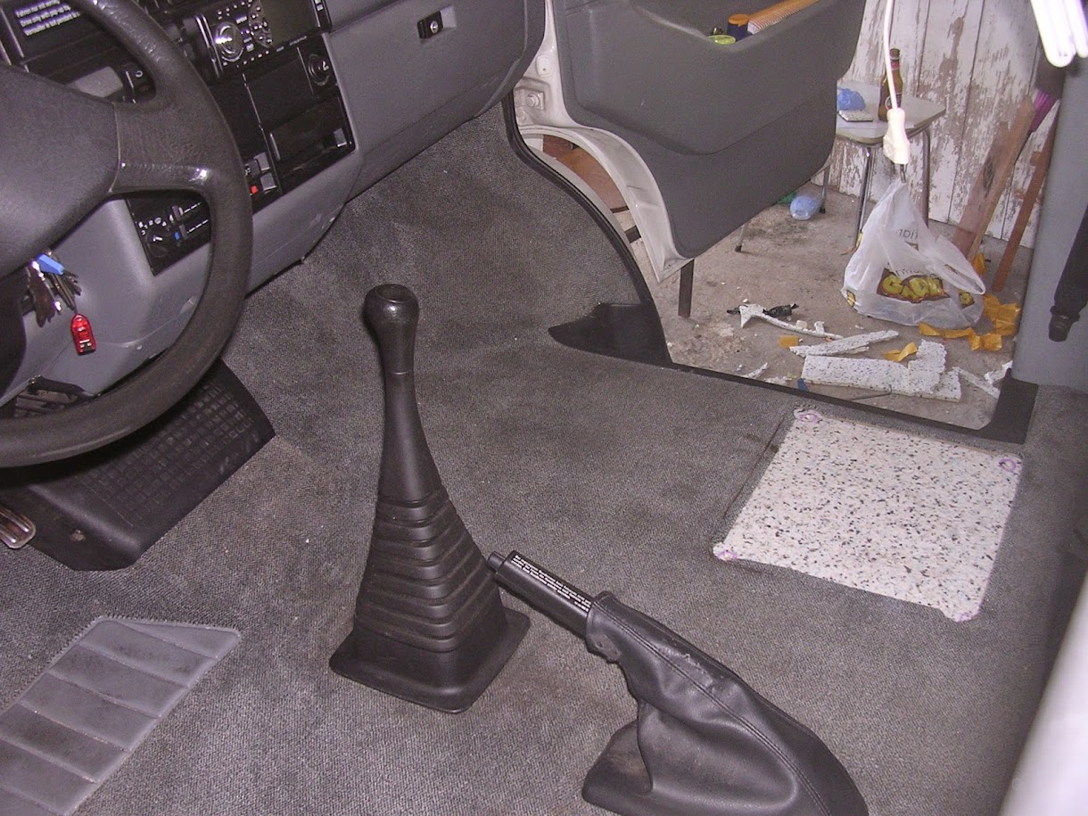

Hacemos la plantilla para comenzar a instalar el aglomerado de 1cm en todo el suelo del habitáculo
Y aqui tenemos la plancha, se corta perfectamente con un útil afilado, y si es muy gordo habría que calentarlo un poquito
Decidimos adherirla con cinta de doble cara, ya que despues iría la moqueta original y asientos por encima,no se mueve en absoluto

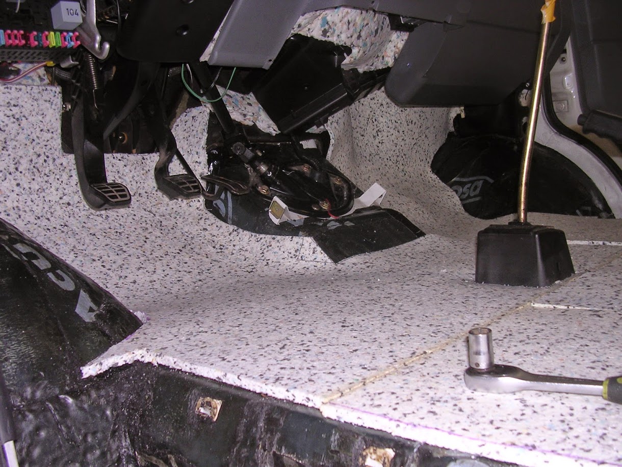

Aquí vemos como va quedando la unión entre el aglomerado de 3cm y el de 1cm debajo del salpicadero, en la zona del acompañante.
Para hacer la parte del acompañante se utiliza la misma plantilla de antes pero puesta al revés, y se le hacen algunos arreglos, las partes traseras son más fáciles
El plástico de la consola central tambien se le aplica aglomerado de 3cm pegado con novopren igual que las planchas de detras del salpicadero
Volvemos a recolocar con bastante esfuerzo la moqueta original en su sitio y las piezas encajan perfectamente.
