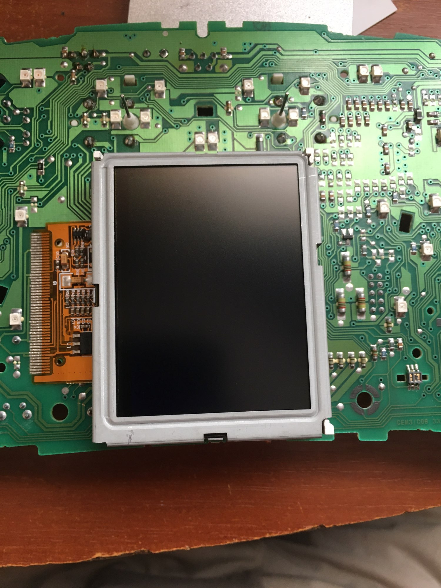

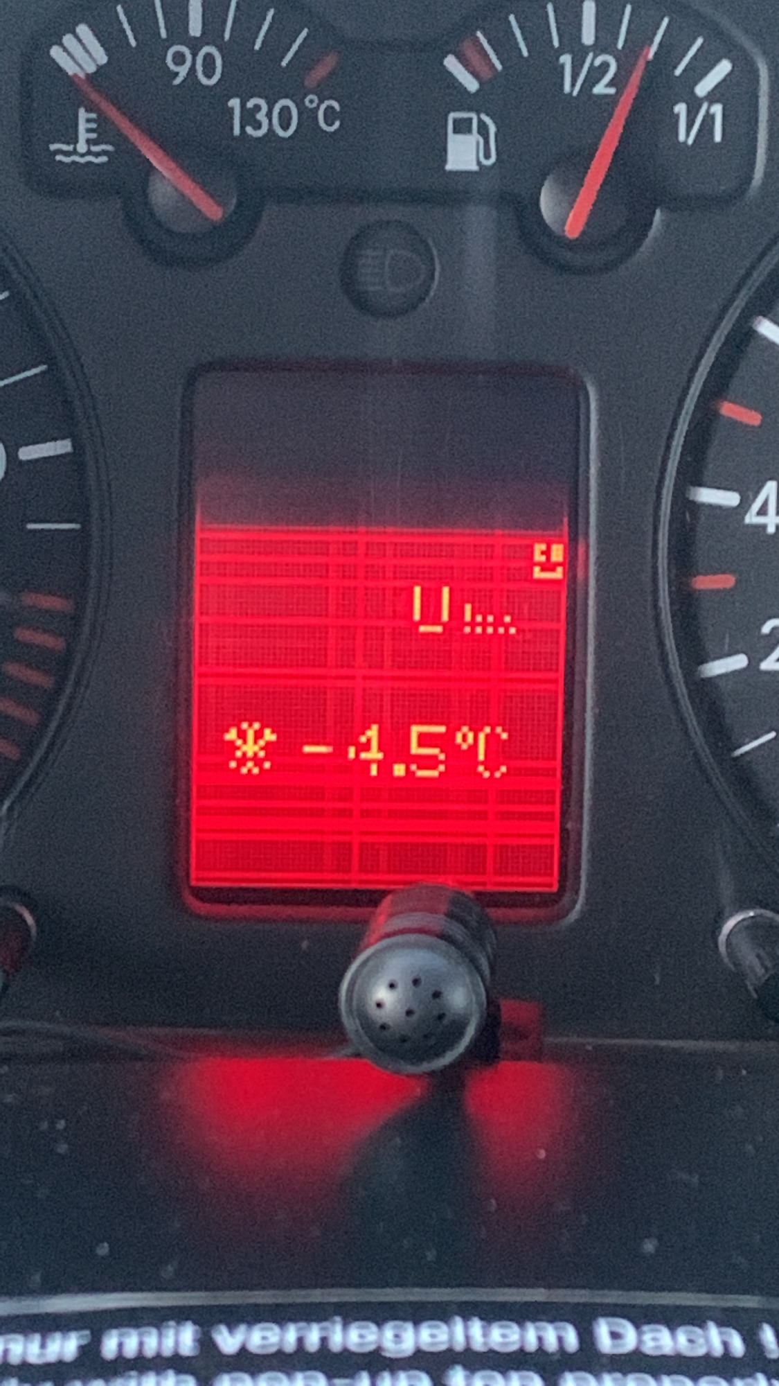

Buenas compañeros.
Tengo una t4 california de marzo del 2000. El cuadro está bien, pero algunos píxeles de la pantalla (creo que FIS) están muertos. Es muy raro porque hay veces que se ve mejor y veces que peor. Tienen que ser las conexiones de la pantalla a la placa el cuadro. Así está ahora mismo.
En la siguiente imagen marcaba 11,5 ºC, la columna de píxeles que pasa por las decenas de la temperatura está bastante apagada.

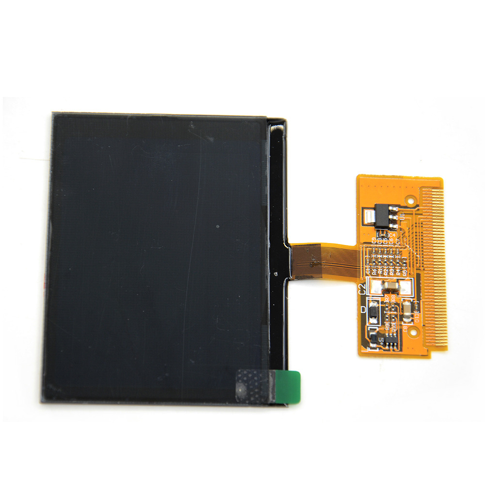

Buscando por el foro, creo que el segundo mensaje de este mismo tema se trata esto y un compañero le da a otro la solución de cambiar la pantalla, que es lo único que falla. En Aliexpress la pantalla cuesta unos 7 euros. Concretamente sería como esta:

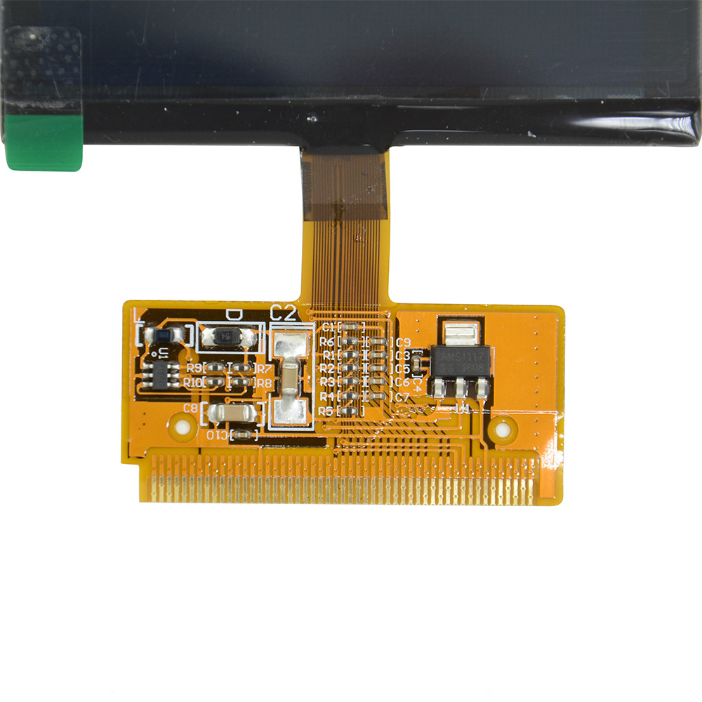

El problema sería sacar el cuadro (problema menor), desoldar el antiguo display y soldar el nuevo [problema mayor]. En las opiniones del LCD de aliexpress hay varias personas que lo han hecho, como se ve en las fotos.
La cosa es que los pines de esta soldadura medirán 1 mm a lo sumo y parecen bastante jodidos de soldar si no tienes bastante experiencia y buena herramienta, es decir, soldador de calidad y puntas específicas y tal. Alguien ha hecho esta operación antes ¿? Sería factible llevarlo a algún sitio y que lo suelden¿? (entiendo que sí, pero habría que arriesgarse a dejar el cuadro en manos ajenas que igual no tienen mucha experiencia en el tema y podrían joder algo adicional, cosa que me hace plantearme quedarme con mis rayitas, que seguro que en algunos meses ya lo interiorizo y ni me doy cuenta [no lo he interiorizado XDDD). A no muy duras penas puede leerse la información.
Aquí se aprecian esos pequeños pines.

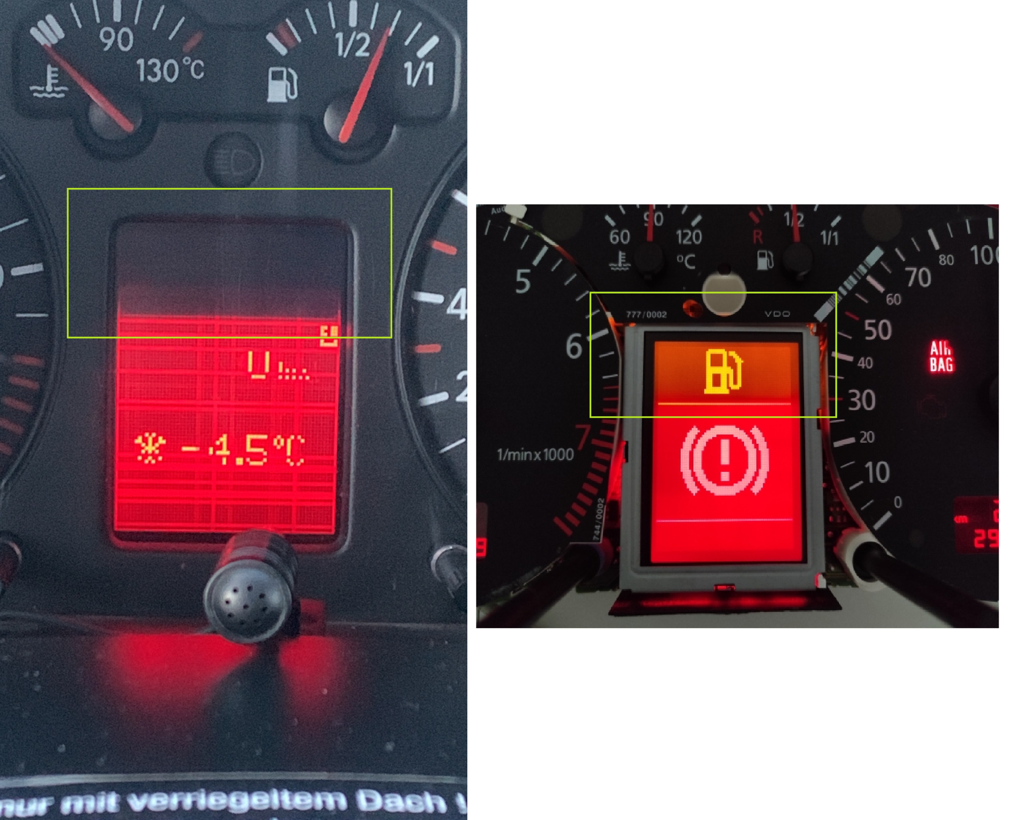

Algo que me tiene preocupado es que, en la parte superior de este display salen algunos avisos (nivel de aceite, reserva y algunas cosas que no estoy seguro, llevo poco y todavía no me ha saltado ningún aviso de estos) y no sé si la parte superior funciona bien, siempre la he visto apagada. No sé si alguien sabe algo, pero más bien entiendo que deberé esperar a que, por ejemplo, salte la reserva para ver si sale algo.
[Edito: Sí han salido avisos con la reserva y cuando me he dejado el freno de mano puesto. 99,9% seguro de que mi problema es la soldadura entre los pines del display y el cuadro, pues una vez que estuve unas 24h con una humedad del 100%, la pantalla se veía perfecta, así que espero poder solventarlo cuando encuentre alguien que me de confianza con esto]
