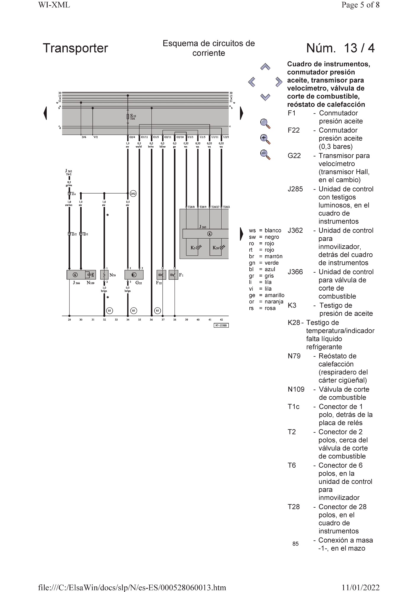

Fermounth
Enero 11, 2022, 13:01:56 pm #820 Ultima modificación: Enero 11, 2022, 13:04:54 pm por Fermounth
Cita de: PePeSograndio en Enero 11, 2022, 10:35:21 amA ver si alguien me puede aclarar la duda.
Voy a instalar un cuadro con velocímetro electrónico de un t4 '96.
Según se comenta la salida de señal es por el Pin 7 del cuadro de instrumentos y la entrada de la señal por el Pin 27.
El sensor de la caja de cambios tiene 3 pines, ¿hay q alimentar dicho sensor?
Hola.
Creo que con esto te contesto. G22.
T4 California , Motor 1.9 TDI AGR, Cuadro Golf IV
^PePe^
Cita de: Fermounth en Enero 11, 2022, 13:01:56 pmHola.
Gracias por la respuesta.
Un esquema parecido lo vi, pero me surgia la duda.
Entonces el Pin 7 del conector de 28p del cuadro, no se utilizaría en este caso, no?
El cuadro voy a instalarlo en una t4 pre'96
Gracias de nuevo
