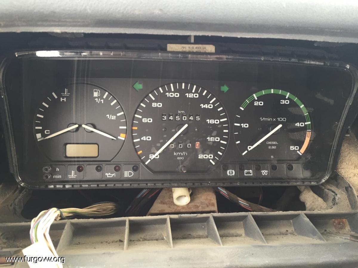

Buenas tardes compañeros.
Tengo problemas en el cuadro de instrumentos, os pongo en contexto y luego comento los errores.
Hace poco cambie el embrague de mi furgo, una transporter 2.5 tdi 102 ACV.
El mecánico mientras cambiaba el embrague me dijo que tenia que cambiar tambien una válvula con referencia 02F301363A.
El caso es que la furgo entro a taller con el cuadro funcionando perfectamente y salió así:
-Velocidad: nada mas encenderla marca el 0 esta en 100 km/h
-Revoluciones:igual que la velocidad pero no se la cifra exacta.
Estas dos aumentan al subir de revoluciones y velocidad.
-Gasolina: marca el nivel aleatoriamente.
-Odometro y temperatura: funcionan perfectamente.
El cambio de esa válvula/sensor (no se lo que es exactamente) puede haber causado este desbarajuste?
No quiero cambiar el cuadro y que tenga el mismo error ya que todas las agujas funcionan.
Espero podais arrojarme algo de luz.
Gracias y saludos a todos.

O que no haya puesto bien el cable de masa
JRAS
Cita de: SoyGenin en Marzo 10, 2021, 14:53:09 pmO que no haya puesto bien el cable de masa
Buenas Genin, donde se encuentra el cable de masa? para descartar.
Gracias por el aporte.
SoyGenin
Cita de: JRAS en Marzo 10, 2021, 21:32:04 pmBuenas Genin, donde se encuentra el cable de masa? para descartar.
De la batería a la caja de cambios, si ha cambiado embrague, eso se suelta, si no lo ha apretado bien, ya tienes el fallo.

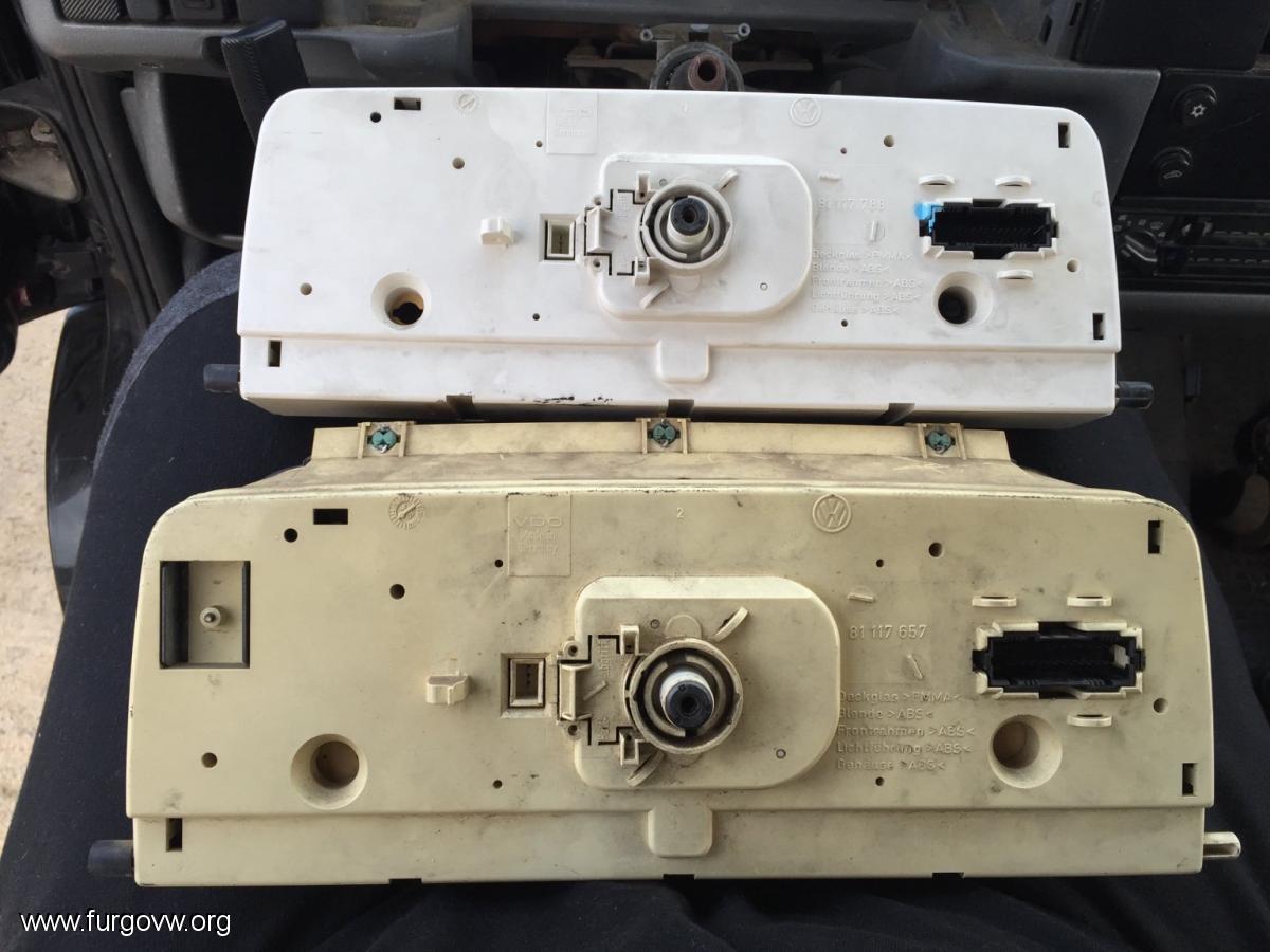

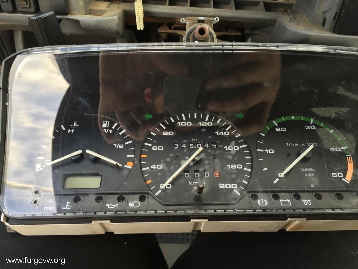

jose maria 2
buenas noches.
tengo un problemilla con mi cuadro, que cuando le doy a la llave de contacto se resetea
el parcial de los kilometros y el reloj deja de funcionar el cuentarrevoluciones, el
cuentakilometros , el nivel de combustible y la aguja de la temperaturas, y pasado un buen
rato como una hora, vuelve a funcionar todo, no es siempre, lo e desmontado, e mirado los cables
fusibles,y no se si es el cuadro o algun rele , mi cuadro es el de la luz verde 700 919 861 R
por otro lado tengo a la vista uno con ref 700 919 862 G que la diferencia que veo con el mio es
que este ultimo tiene luz de reserva
por favor, alguna idea de que puede ser y si me valdria este ultimo por si lo cambio

Empezando por el final, ese cuadro te vale perfectamente, mientras que sea del mismo combustible (diesel/gasolina) y caja de cambios (manual/automática).
Los problemas de los cuadros electrónicos son o por problema de masa, de cableado o el propio cuadro. Has revisado cableado, te falta ver si los cables de masa, sobre todo el gordo que ssle de la batería, luego a la  cala de cambio8, a ver si está algo suelto o tiene los conectores oxidados. Si eso está bien, solo queda cambiar cuadro.
jose maria 2
buenas noches
gracias por contestar SoyGenin. la averia esta en el cuadro, le e puesto el que compre de
segundamano y va bien
ahora me toca buscar un taller que me ponga los kilometros reales, pues el nueno tiene menos
y no quiero problemas con la itv
gracias
