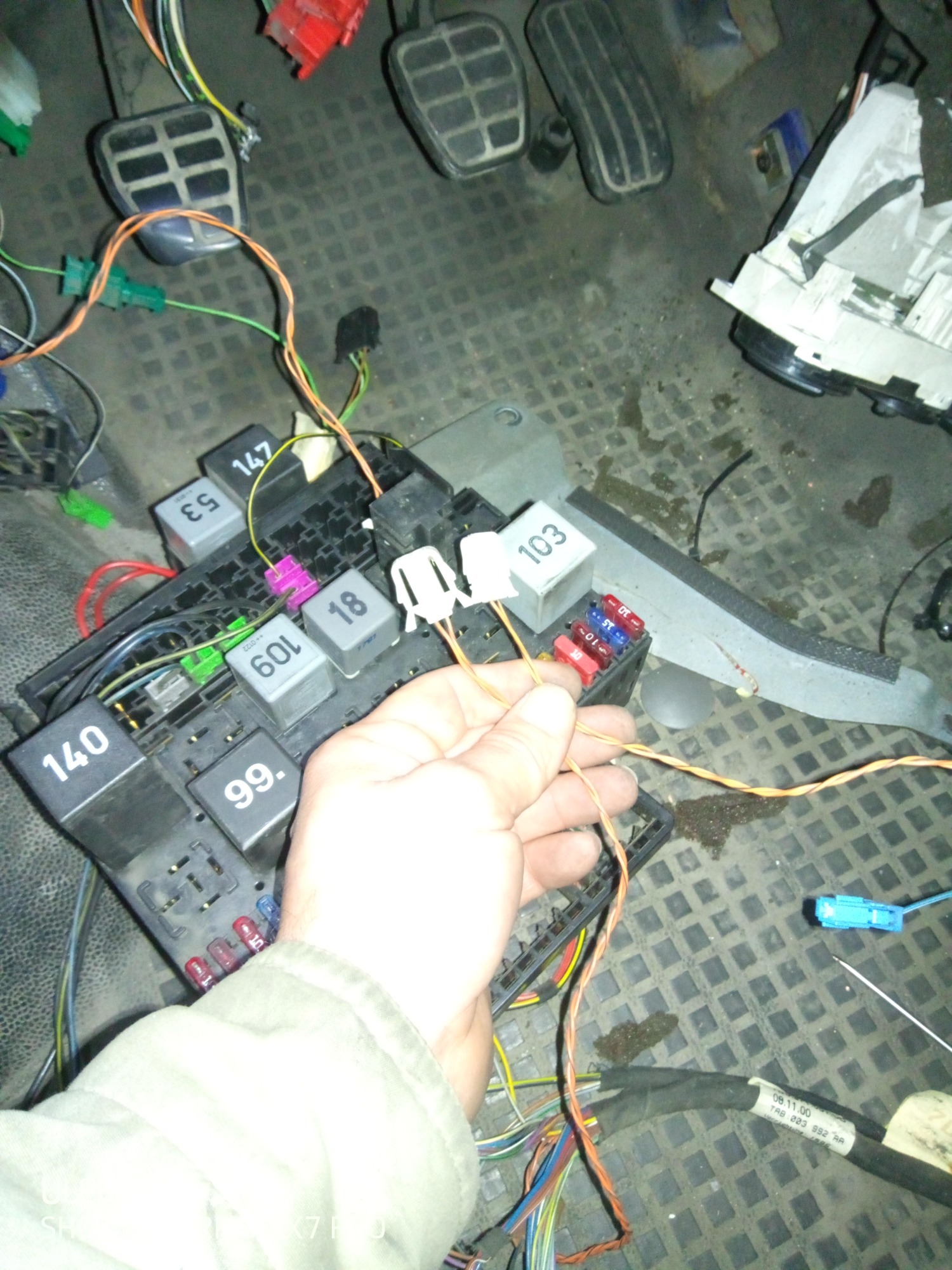

i.vega
Enero 11, 2021, 23:04:43 pm #741 Ultima modificación: Enero 11, 2021, 23:30:08 pm por i.vega
Cita de: braking en Enero 07, 2021, 17:38:00 pmGracias a soyGenin por contestar mis privados pregunto por aquí que no me quedó muy claro o si alguien tiene una 2.5tdincon canbus. La centralita de canbus, dónde se sitúa, debe de haber una gateway que conecte al cuadro, inmo, clima, confort pero no encuentro el número de referencia o dónde va ubicada exactamente. La caja de conexiones donde van pinchados los relés dudo que sea la interface de señales a canbus.
Este finde, probaré a conectarme a un cuadro sin canbus por línea k con vagcomander y confirmo si se pueden modificar km y calibrar rpm y velocidad.

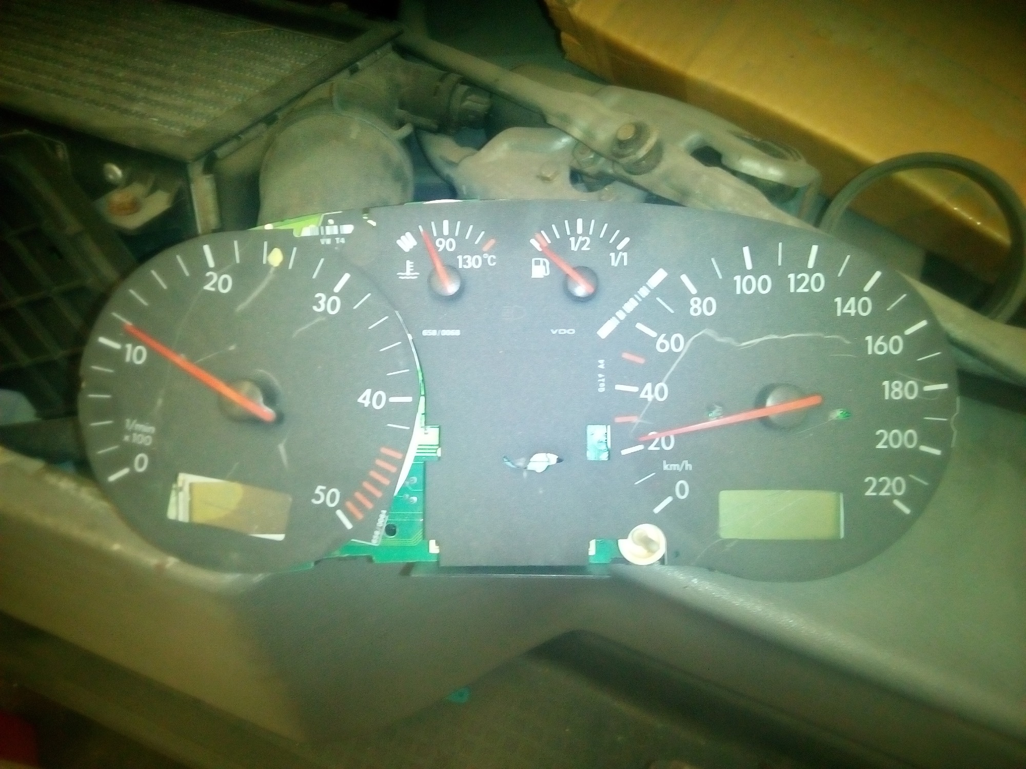

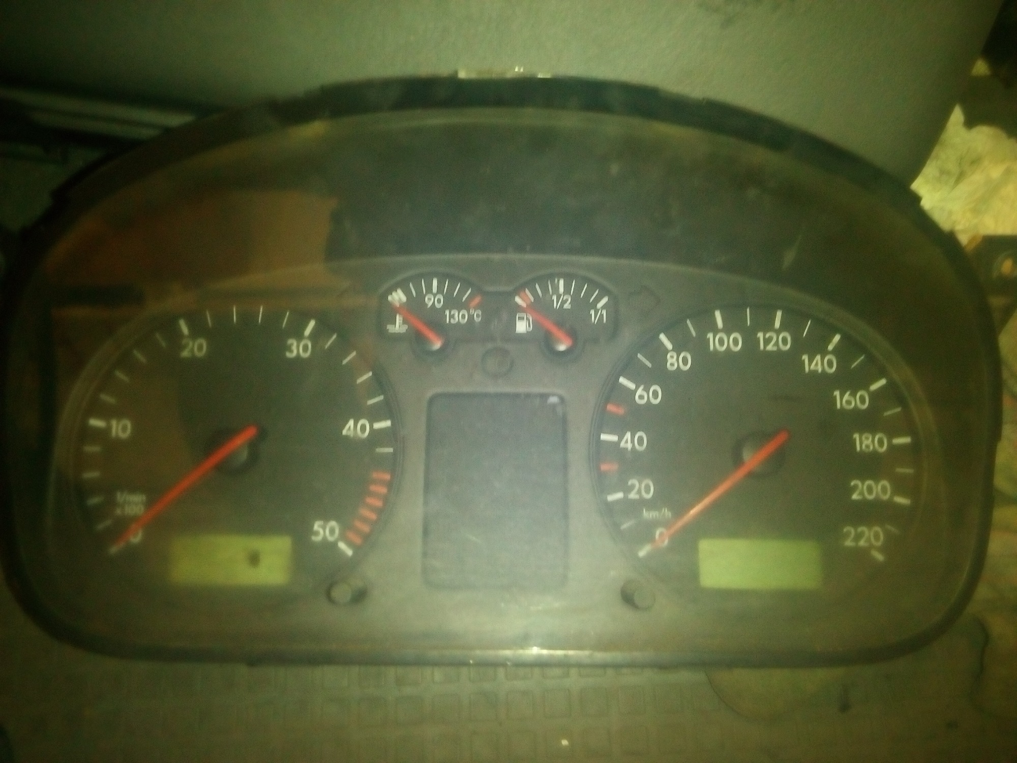

Mañana te pongo unas fotos... tengo el cuadro suelto y toda la instalación... el cuadro que tengo sería este...yo creo que es con canbus....
En principio lo quería poner en la mía... pero me rajé por las diferencias entre instalaciones... ya  que son de diferentes años los vehículos...cambian las conexiones entre inmovilizadores centralitas y alguna otra cosa...

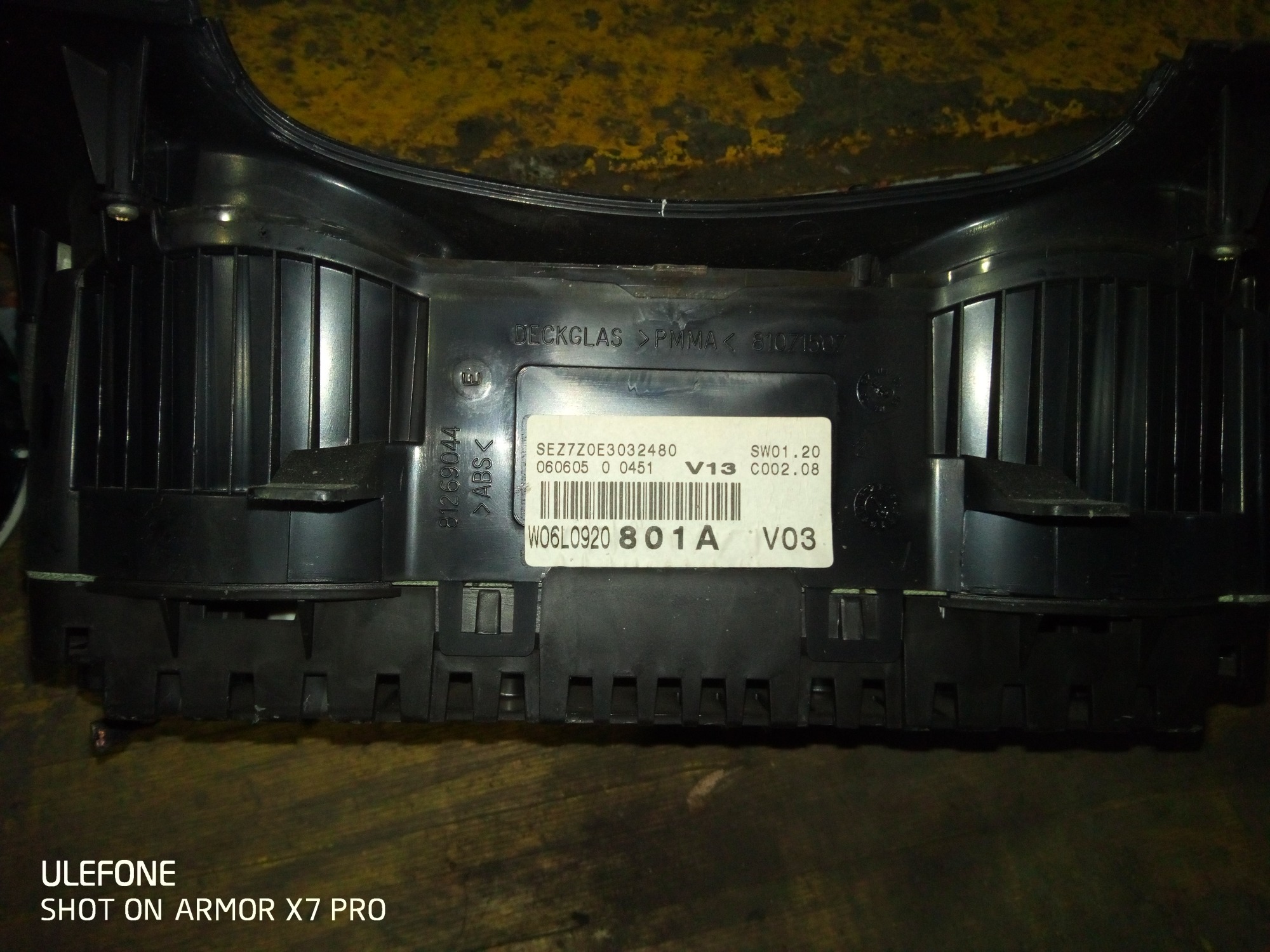

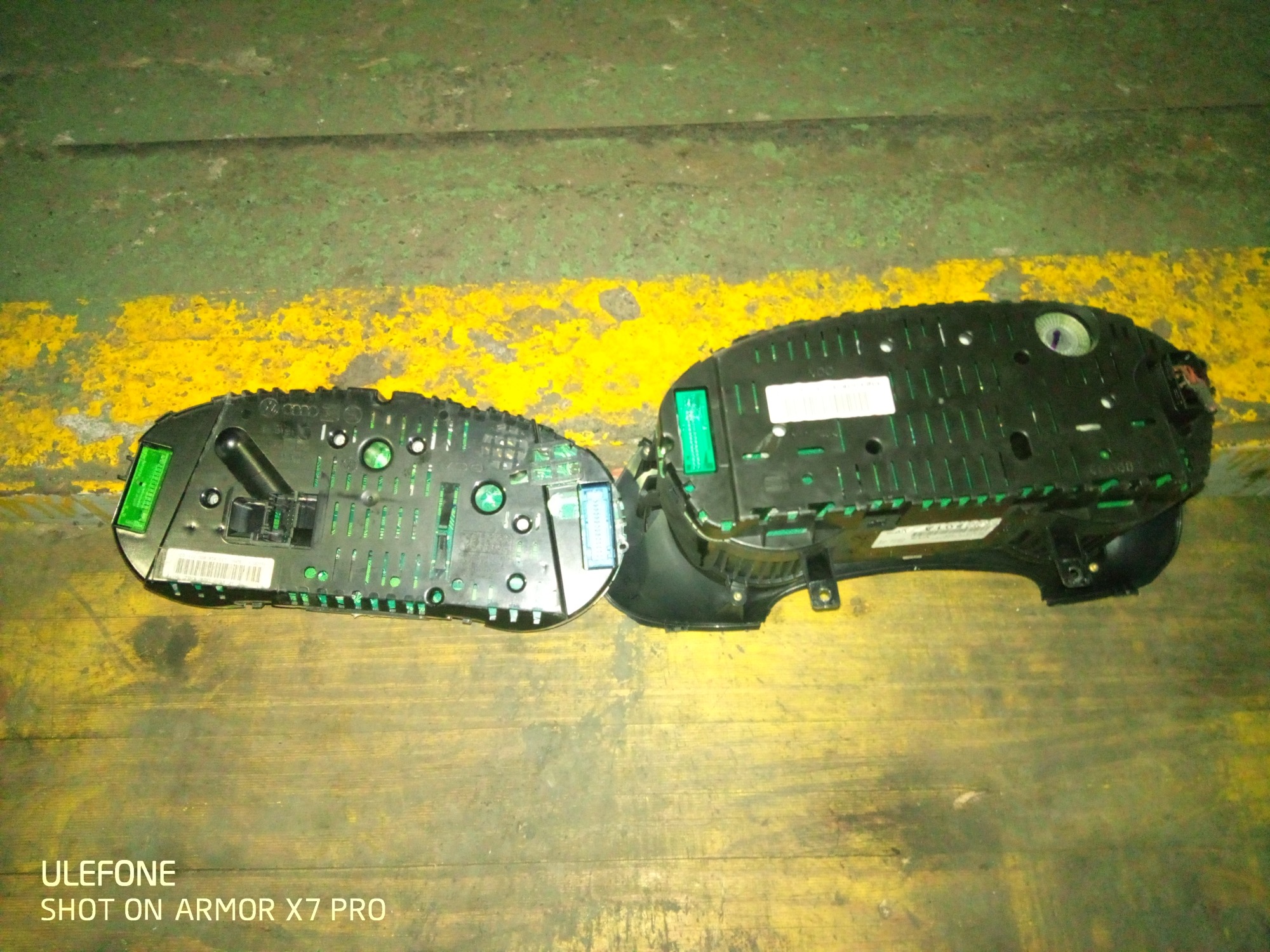

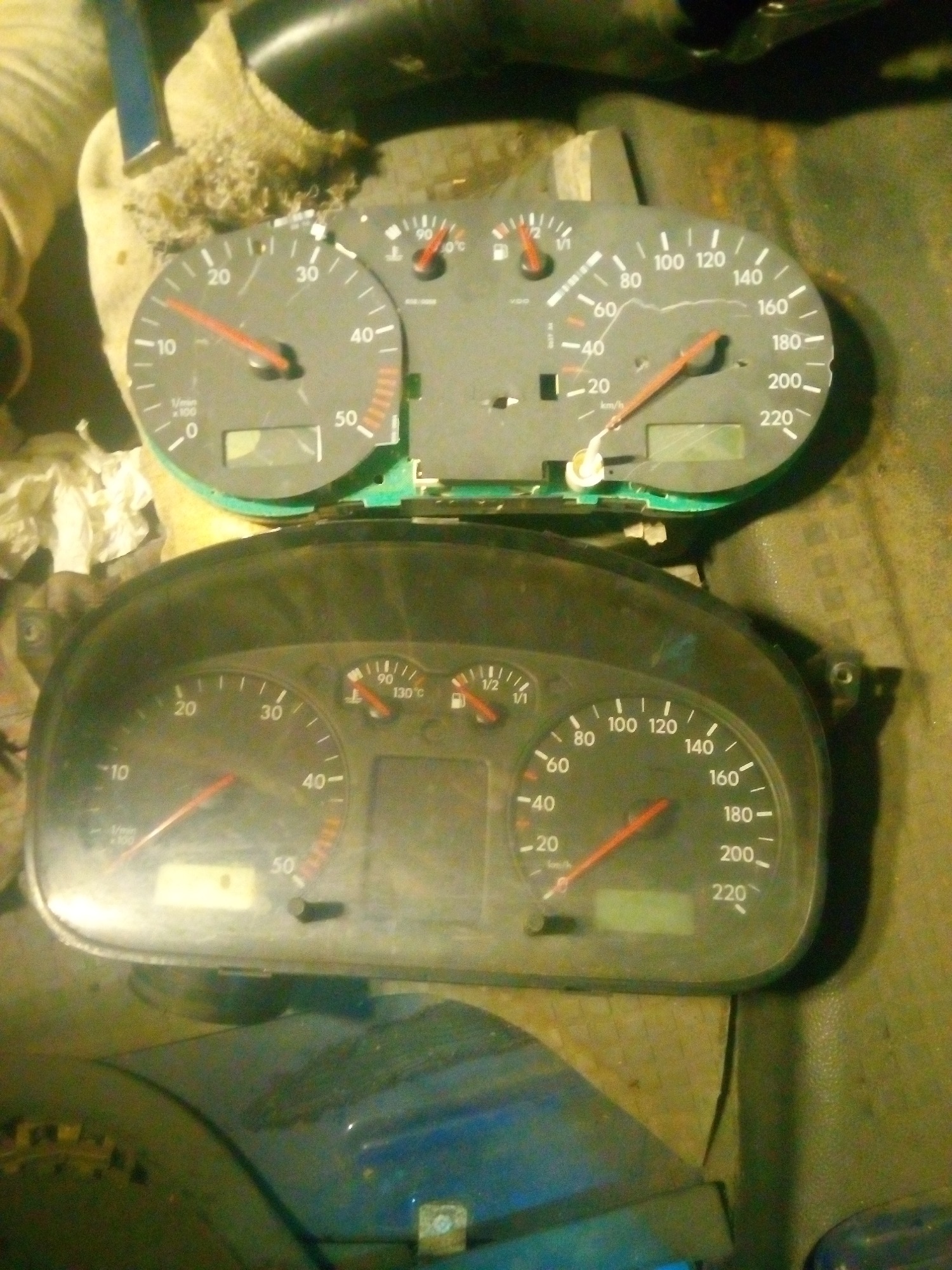

i.vega

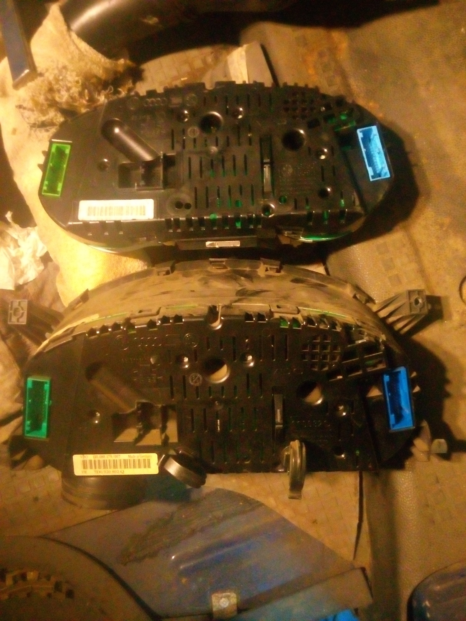

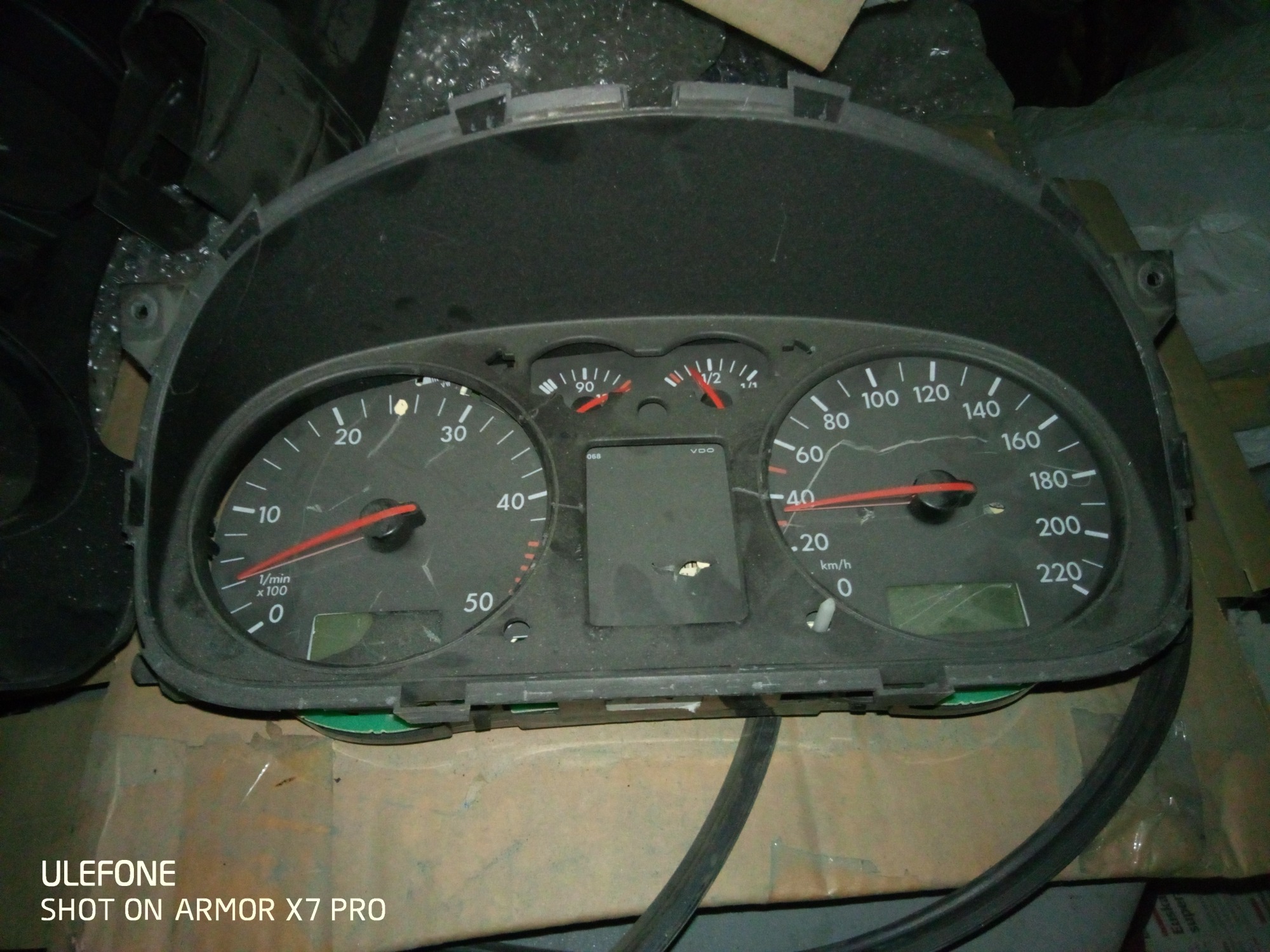

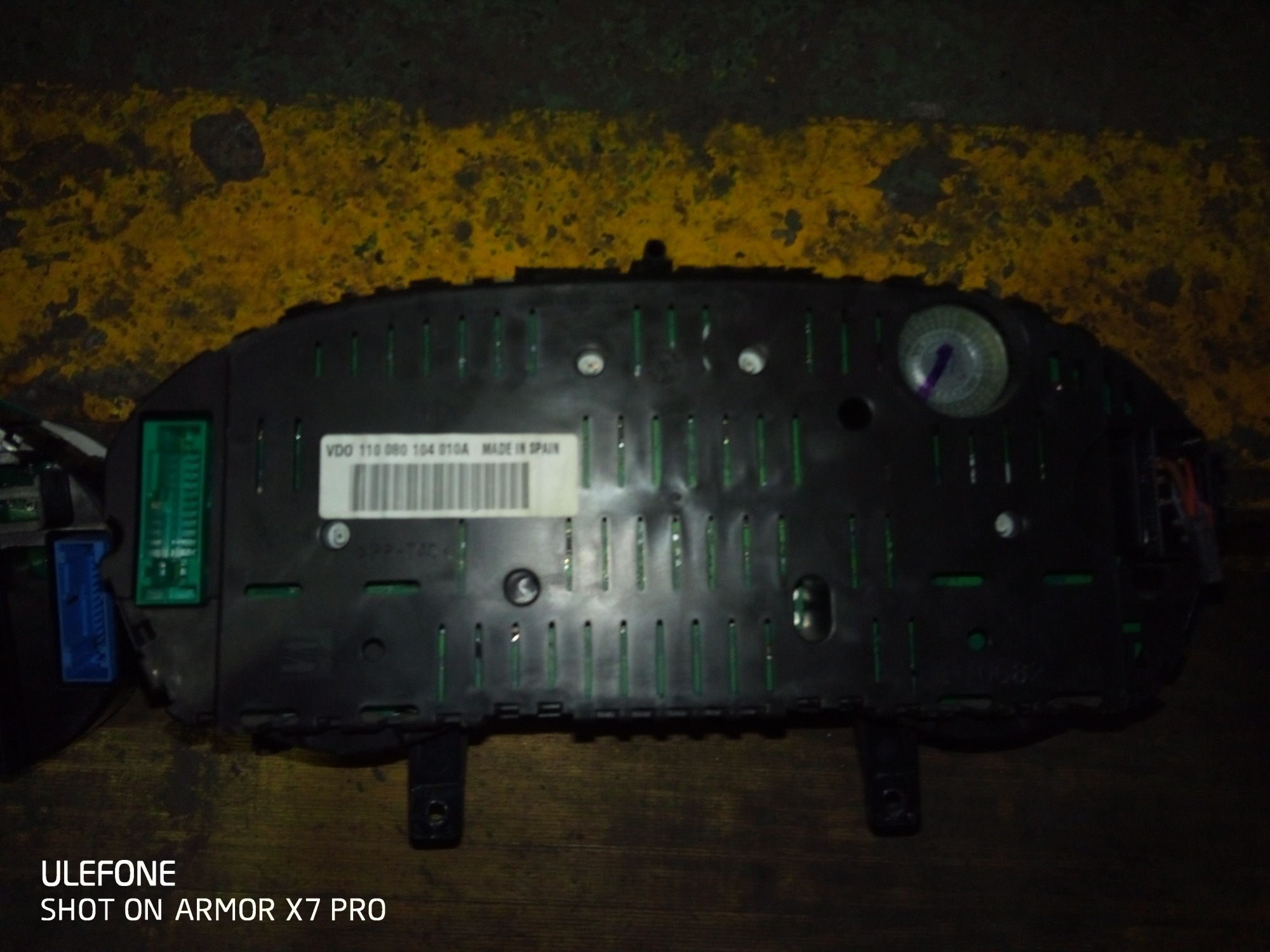

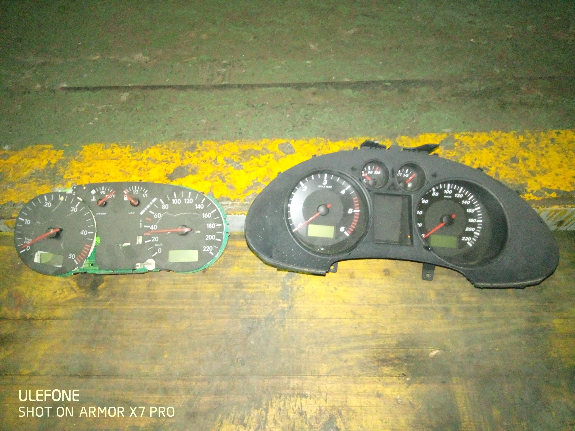

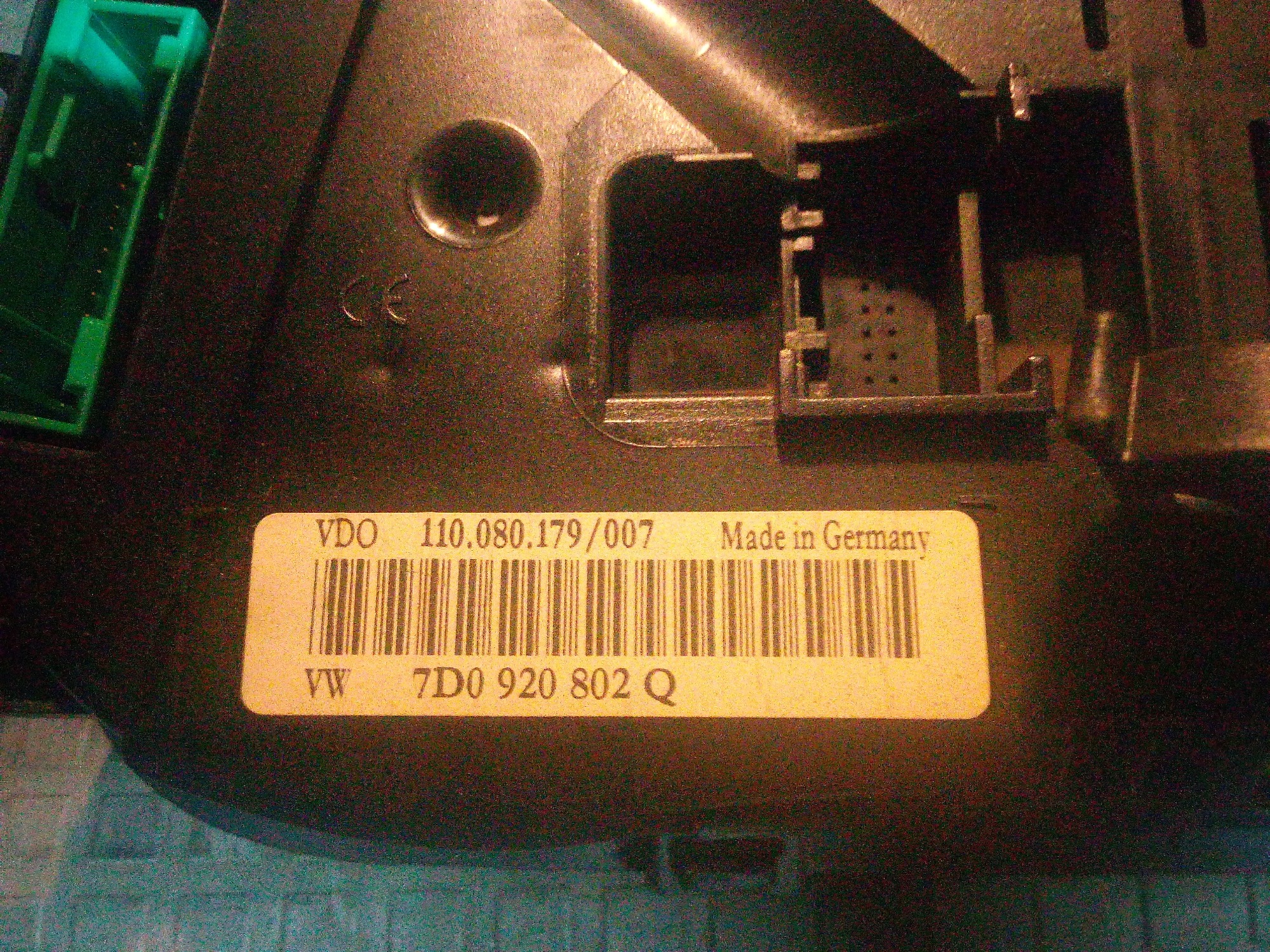

Por otro lado.. quisiera saber si puedo aprovechar un cuadro de un Ibiza para reparar el mío... haber si alguien me puede ayudar... tengo este cuadro roto que corresponde al motor que voy a poner en mi furgoneta...
Por otro lado...me han regalado uno de un Ibiza 1.9SDI...
Lo que me gustaría saber es si puedo aprovechar ciertos componentes para reparar el mío...o bien si podría adaptarlo ese mismo para la furgo... el cristal del mío es inexistente pero encontré la tapa superior del mismo..
Que opináis???puede ser viable???o directamente busco uno como el mío??
braking
Enero 12, 2021, 00:19:57 am #743 Ultima modificación: Marzo 02, 2021, 22:23:34 pm por RAMOVIL
Cita de: i.vega en Enero 11, 2021, 23:18:12 pmPor otro lado.. quisiera saber si puedo aprovechar un cuadro de un Ibiza para reparar el mío... haber si alguien me puede ayudar... tengo este cuadro roto que corresponde al motor que voy a poner en mi furgoneta...
Yo tengo uno acabado en 802 can bus que creo que voy a desistir y venderlo. Creo que es demasiado Lío, en una semana me he juntado con dos cuadros 7D0920800b y eso es bastante más fácil de que funcione.
Un saludo a todos.

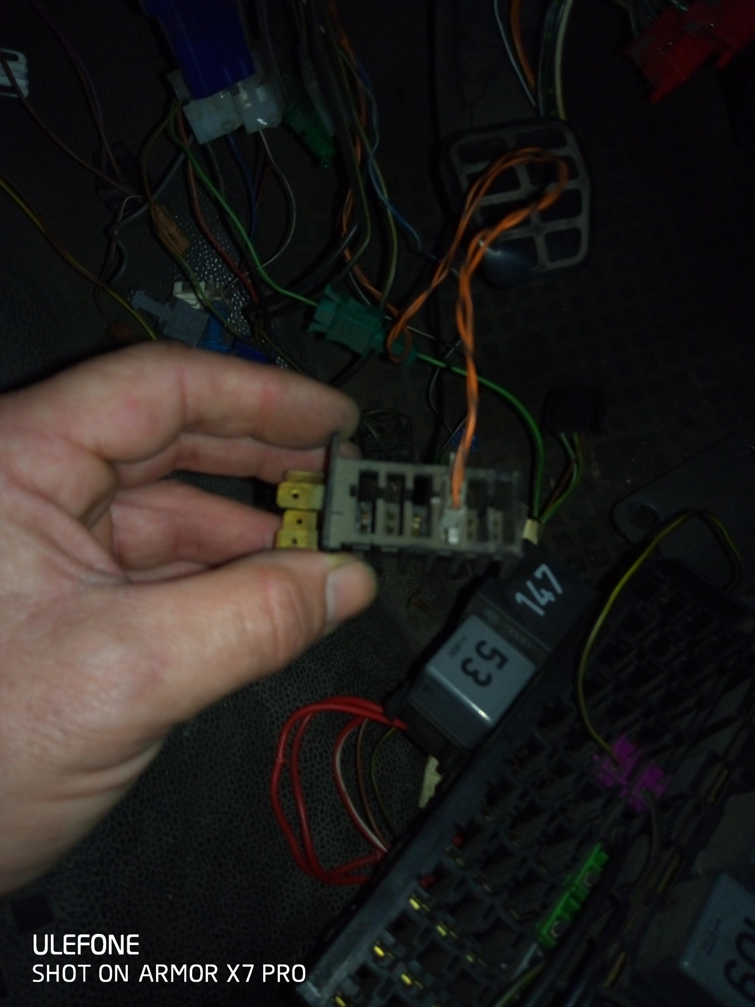

i.vega
Uuufff..... el día que me ponga con esto no se si voy a saber por dónde me da el aire... necesito saber dónde va conectado la comanda del canbus....no lo deje conectado y no encuentro foto del porta relé donde estaba conectado... creo que en el 5... pero vamos...no tengo ni idea.. haber si alguno me podéis salvar...está sería la comanda...
Por lo poco que he mirado en este vehículo reparte ha tres sitios...
Uno para la centralita del motor
Otro para la caja inmovilizador y otro para el cuadro velocímetro...
Esto en mirada rápida...y como ya he visto que la he cagado por no tener fotos de antes de soltar nada directamente me he escapado del sitio con las manos en la cabeza ya...no se si conseguiré montar esto...

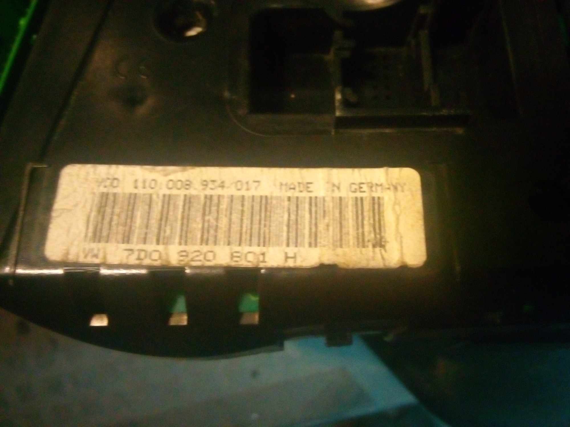

elemiah
Febrero 12, 2021, 15:16:40 pm #749 Ultima modificación: Marzo 02, 2021, 22:24:30 pm por RAMOVIL
Permiso. Te cito las fotos nomas y hago una preguntita ligera a la pasada.
Vengo siguiendo un hilo de como arreglar en el cuadro la aguja de Temperatura, pero nunca lo supe hasta hace poco qué desarme el cuadro, qué es distinto al qué arreglaban solo con repasarle los terminales con la soldadora de estaño.
¿Alguien con este Cuadro,  serie 3 Azul "7D0 920 801 H" o con conocimiento,  sabe como arreglar el temita de la aguja de T°?
Es lo único qué falla...
Gracias gracias gracias
