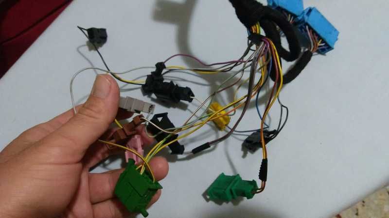

Yo he conseguido el cableado en ebay a muy buen precio, lo vi de casualidad y me tiré a por el. El tema de instalarlo lo tengo más o menos claro pero tengo varias dudas:
_ Lo que tengo marcado en rojo tengo claro donde va, los conectores verde y azul al cuadro y los otros 2 conectores a la caja de fusibles...
_ Pero la maraña esta de cables no se donde va ¿hay algún esquema donde pueda verlo?:

Que cuadro tienes actualmente? A la tarde pongo una foto de que cable va a que clavija para pasar de un serie 1 a un serie 3

Muchas gracias, mi cuadro es el de 2ª generación (iluminación verde) tiene cuenta revoluciones y reloj digital.

lo mismo da, un poco mejor porque ya tienes la W puesta

eso es lo que he sacado en claro, la unica duda que tengo es si el freno de mano va a funcionar, ya que el nivel de liquido y el freno de mano, en el serie 1 y 2 es un solo cable y en el 3 son 2, habra que separar las señales sino

Muchas gracias! ¿a pesar de tener el cableado entero tengo que hacer lo de la hoja?
angelolabarria
Pues no lo se, sigue 1 par de cables de la furgo y del mazo que tienes ahora y prueba!, yo conseguí 2 clemas de un coche y prepare un adaptador para el anterior cuadro, en cuanto me llegue este espero hacer lo mismo
