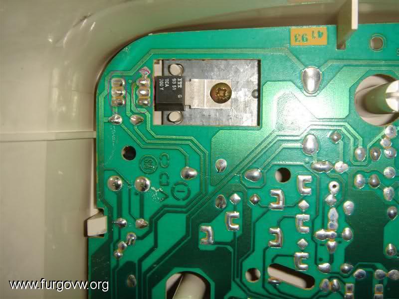

Hola chicos estoy intentando reparar el indicador de temperatura y gasolina y veo que la placa que hay en el tutorial de cono repararlo no coincide con mi cuadro....

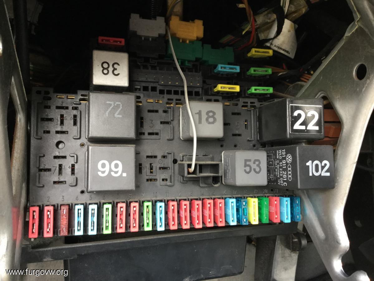

AL final se me traspapelo esta conversación, pero bueno, subo una imagen de la caja de fusibles de mi furgo para ver si nuestro compañero haizcolari me puede echar una mano y decirme si me funcionaria el famoso rele 36 si lo instalase. Llevo instalado el rele 99, lo que creo que es buena señal ¿no? no se si se aprecia en la foto, pero el hueco en el que se instalaria el 36 tiene conectores por lo que supongo que estará cableado.

pues sería poner el relé 36 en el conector nº 9  (al lado del 99) y listo  ;D

No supongas que esta cableado. Yo pille el rele 36 y nada. Accede por la parte trasera o metele el polimetro

hasta que lo pruebe no sabremos al 100% si le valdrá

Dudu mucho que este cableado, si quitas el interruptor de la puerta le de verán llegar dos cables, unode las luces de cortesía y otro para dl aviso de luces encendidas
Stunab
Quite el interruptor de la puerta y solo llega un cable, pero bueno, podría estar echa la conexión detrás de los fusibles,¿no? Polimetro no tengo y la caja de fusibles prefiero no tocarla mucho que mis conocimientos de electricidad son mínimos asi que por 3€ q me vale el relé lo voy a probar, si no me vale seguro que me lo recojen y si no tampoco es la ruina. Luego os cuento
