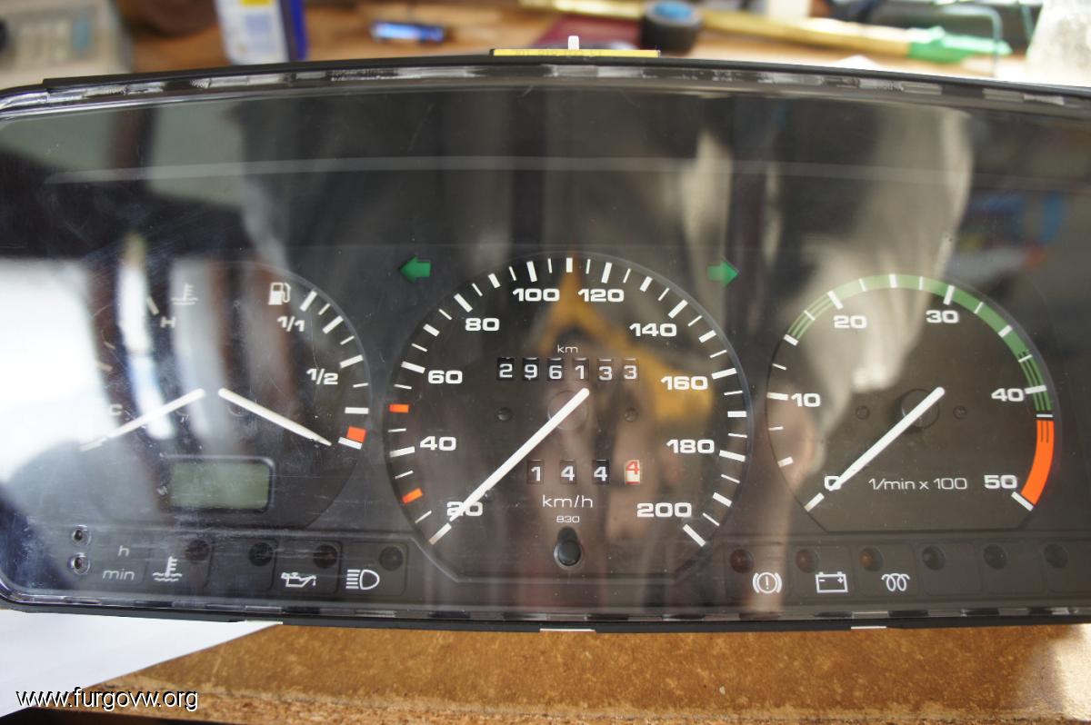

Buenas, a ver si alguien me puede resolver esta GRAN duda y problema.. A ver tengo el 1' cuadro:
Y he comprado otro de 1' pero con cuentarevoluciones:
Peeero, cuando lo he conectado, no funciona nada, ni luces de calentadores, bateria, aceite, agua... Nada.. Y mucho menos revoluciones.. Alguien puede saber el porque me hace esto?? Pongo otra foto de los marcadores por atras el blanco es el de las revoluciones y el amarillo el mio antiguo

SoyGenin
Cita de: garcia.sanchez.1b en Febrero 09, 2016, 04:00:31 am
Lo único que se me ocurre es que el cuadro que has comprado no funciona. Si no hace nada de nada.... tiene algún problema en la placa. Igual tienes que resoldar pines del conector de placa, porque debería ir todo igual que en el otro cuadro.
Otra cosa es que no te marque las revoluciones, pero eso es fácil de ver antes de montar el cuadro. Si de tu alternador sale cable de la linea W hacia el cuadro tiene que marcarlas, sino te toca cablear.
haizkolari
igual está mal conectado y el relog de rpm es analógico, toma la señal del alternador, no vas a tener problema, igual un poco de desfase que se puede corregir en algún potenciómetro que tenga dentro, en las 1.9d la señal W creo que va de origen con un alternador compacto, diferente a los de las t4 2.4d (monoblock)

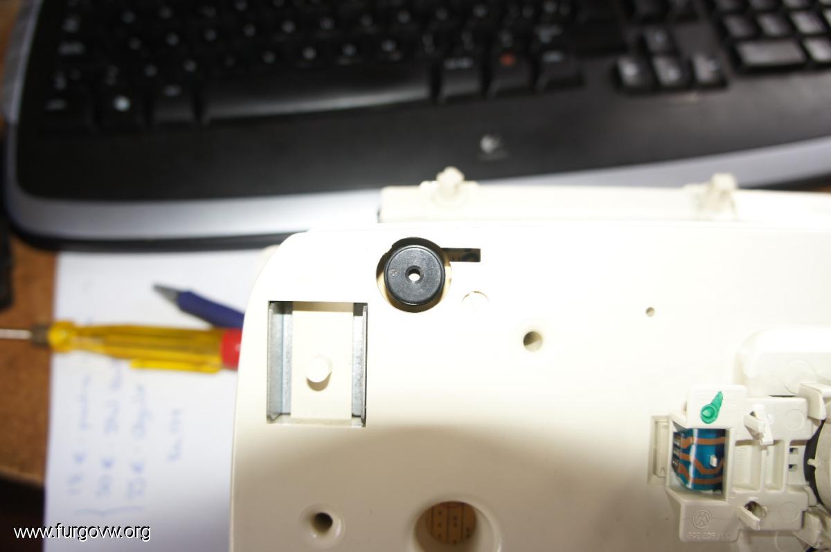

Tengo un cuadro tipo 1 con cuantarrevoluciones, es el de la foto
El caso es que al desmontarlo me he encontrado con esto, que parece un buzzer, por lo que supongo que será para avisar si quedan las luces encendidas.
¿alguien me puede confirmar si existen modelos de este cuadro con el avisador integrado? Nunca ha sonado por lo que no se si se trata de otra cosa o simplemente no funciona.
Saudos.
haizkolari
Cita de: Stunab en Febrero 24, 2016, 13:12:07 pm
Hola.
Saudos.
será la chicharra de presión de aceite... el de luces está en el portarrelés junto a los fusibles

CIMA
Cita de: haizkolari en Febrero 24, 2016, 13:14:56 pm
Pues no se que pueda ser pero tampoco creo que sea una chicharra de presión de aceite porque, que yo sepa, ninguno de estos cuadros de T4 la llevan, solamente los mas modernos (los "azules") aparte del aviso óptico tiene también aviso acústico en el cuadro para este tipo de cosas ( falta de presión de aceite, falta de líquido de frenos, pastillas desgastadas, etc.).
haizkolari
Febrero 24, 2016, 13:55:46 pm #343 Ultima modificación: Febrero 24, 2016, 14:09:27 pm por haizkolari
Cita de: CIMA en Febrero 24, 2016, 13:28:00 pm
acabo de ver el manual de taller del 96 al 98(cuadro "verde") y manual eléctrico de 2.4d del 92 y llevan zumbador aviso presión de aceite (H11) ;)
el de luces sería el nº36 y está en el conector nº 9 del portarrelés
