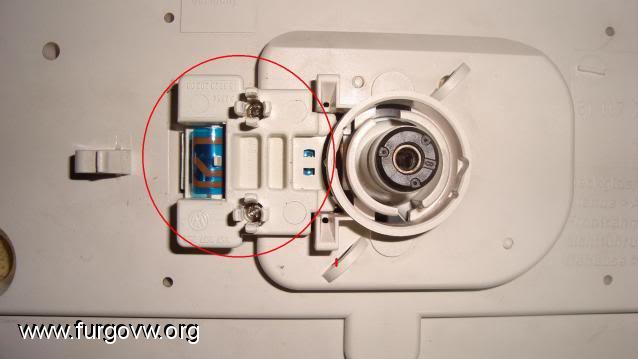

Cita de: kandepalleiro en Diciembre 14, 2014, 23:51:03 pm
Al final tras instalar el cuadro, todo funciona correctamente y la temperatura ya me marca bien. Pero el cuenta no fuciona.. como me esperaba. Me quedará tirar cable desde el alternador (si saca señal) hasta al cuadro, entiendo que al pin 10 y a ver si funciona el invento  .malabares
no hace nada de nada?
tiene que llevar la preinstalación hecha... por ese lado no  me preocuparía
seguramente dependerá si el alternador tiene toma de W, en principio si es el original la tiene y simplemente hay que conectarle el cable rojo/negro, que andará colgado al lado del alternador, al faston y ya está, si llevas alternador sin conector faston de señal W hay que abrirlo y soldarle un cable a una de las fases del estator
supuestamente llevas el alterna de 100A como este, que es sacado de una t4 2.4d http://www.furgovw.org/index.php?topic=229287.msg2331802#msg2331802
si no tienes esa W te toca abrir y soldar un cable a uno de esos tres amarillos y conectarlo al cable rojo/negro(la W puede que no pero el cableado desde el alternador hasta el cuadro segurísimo que está, me apuesto una birra  ;D)
fotos cortesía del  SR. Alcasa
