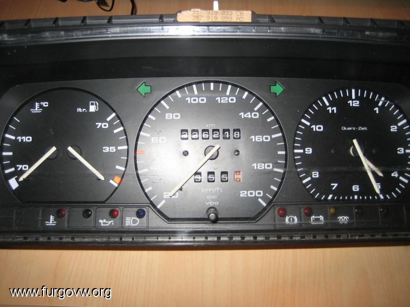

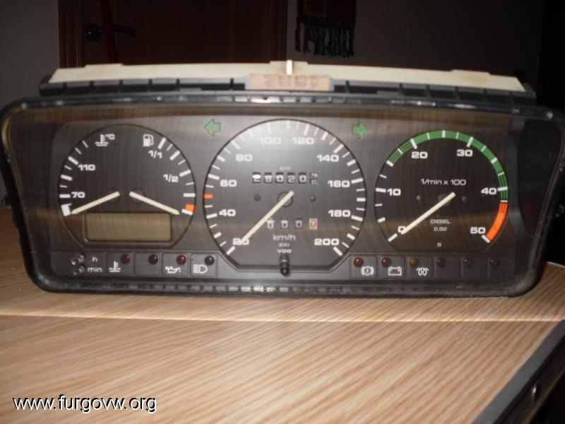

1ª Versión -(1990 - 09/1990)
Son los primeros cuadros que se montaron en las T4. El velocimetro funciona por cable (mecánico). Los hay con reloj analógico, y los que llevan reloj digital y cuentarevoluciones. LLevan iluminación verde. No llevan linea de diagnóstico K. Un solo conector de 26 pins.
Velocímetro mecánico sin cuentarevoluciones
Velocímetro mecánico con cuentarevoluciones y reloj digital
Velocímetro mecánico con cuentarevoluciones , reloj digital y display de cambio automático
