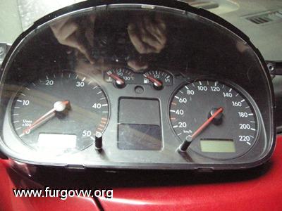

Hola,tengo una atlantis de junio del 2000,y su cuadro no tiene MFA ni FIS,querria instalarle este modulo; http://www.ebay.es/itm/LCD-VDO-Display-AUDI-A3-A4-A6-RS4-S6-B5-VW-Jetta-T4-T5-Passat-Golf-SEAT-FIS-MFA-/280878119840?pt=DE_Autoteile&hash=item4165a3fba0 ,¿hay algun hilo de como hacerlo?A la hora de instalarlo que datos me puede dar la pantalla,aparte de consumos,temperatura,etc...Un saludo y gracias.... ;)
abra
Si no me equivoco eso solo es ls pantalla para sustituirla si te peta la suya, no creo que solo con eso le hagas un cuadro mfa o fis

CIMA
Es como te dicen, búscate un  cuadro con MFA y la maneta con la tecla y cableado.

como te dicen necesitas el cuadro mfa y su maneta, yo compré por equivocacion un cuadro que no me vale, pero que a tu furgo ya le sirve. si te interesa ponte en contacto conmigo, te pongo unas fotos del cuadro
