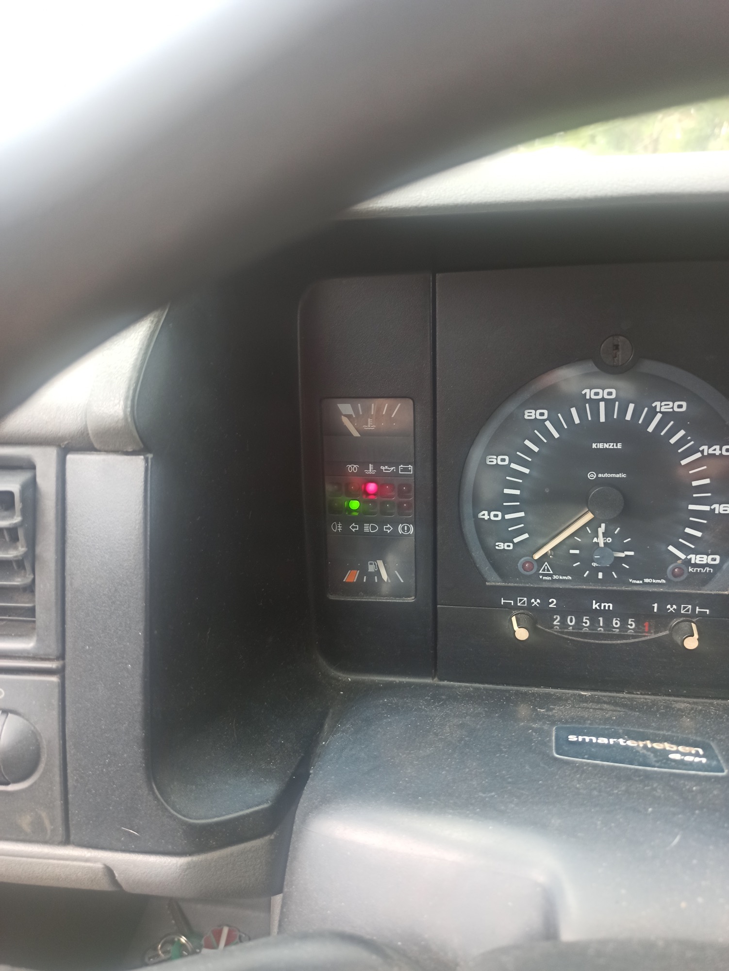

Buenas a todos. Tengo un problema con el testigo de temperatura del cuadro de mi t4.
Como se puede ver en la foto tiene tacógrafo.
Temas aparte, el asunto es que cada vez que conecto el intermitente se enciende dicho testigo y se apaga en cuanto quito el intermitente. No pasa siempre y suele pasar desde que pongo en marcha la furgo, con lo que no da tiempo a que se sobrecaliente la furgoneta. La aguja de temperatura se mantiene baja.
Normalmente se soluciona cuando apago y arranco de nuevo.
Añadir que a veces se le va la olla y deja de contar los kilómetros. También noto un ruidillo "eléctrico" en la zona del cuadro, no se si podría ser algún relé.
A ver si alguien sabe cuál puede ser el problema.
Un saludo y gracias!

Cita de: iparfurgo en Mayo 01, 2024, 19:39:01 pmBuenas a todos. Tengo un problema con el testigo de temperatura del cuadro de mi t4.
Hostia! Pero qué clase de T4 es esa? ???

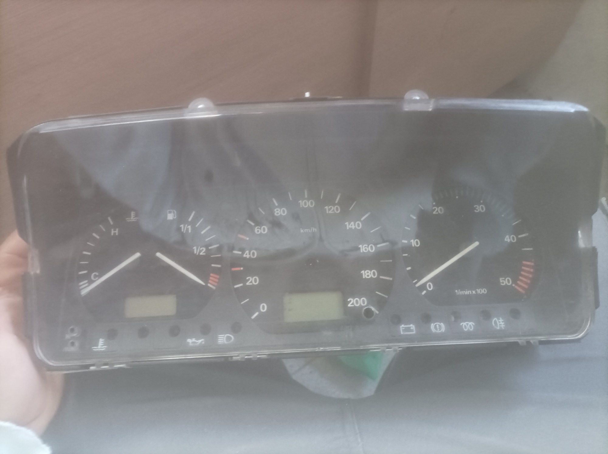

Hola buenas reavivo este tema ver si me podéis echar una que me está comiendo un poco la cabeza.
El caso es que mi T4 1998 TDI 102Cv morro afiliado trae un cuadro fase 2 el electrónico ( display de kilómetros digital) Referencia del cuadro 0263.609.003.
Lo que me trae de cabeza es que no encuentro otro cuadro igual al mío ( trae reloj orario de agujas velocímetro de agujas y debajo display digital kilómetros del vehículo y kilómetros recorridos luego tiene las dos agujas una de temperatura motor y otra de nivel de combustible ( lo que no me cuadra es que trae otro display digital está apagado que supongo que sea un reloj orario debajo de las agujas de temperatura y combustible.
Búsque por la referencia del cuadro no encuentro ninguno igual solo los encuentro con un display digital para los kilómetros o con dos display digital pero en vez de reloj de agujas trae Cuentarrevoluciones de aguja.
Ver si me podéis aclarar un poco.

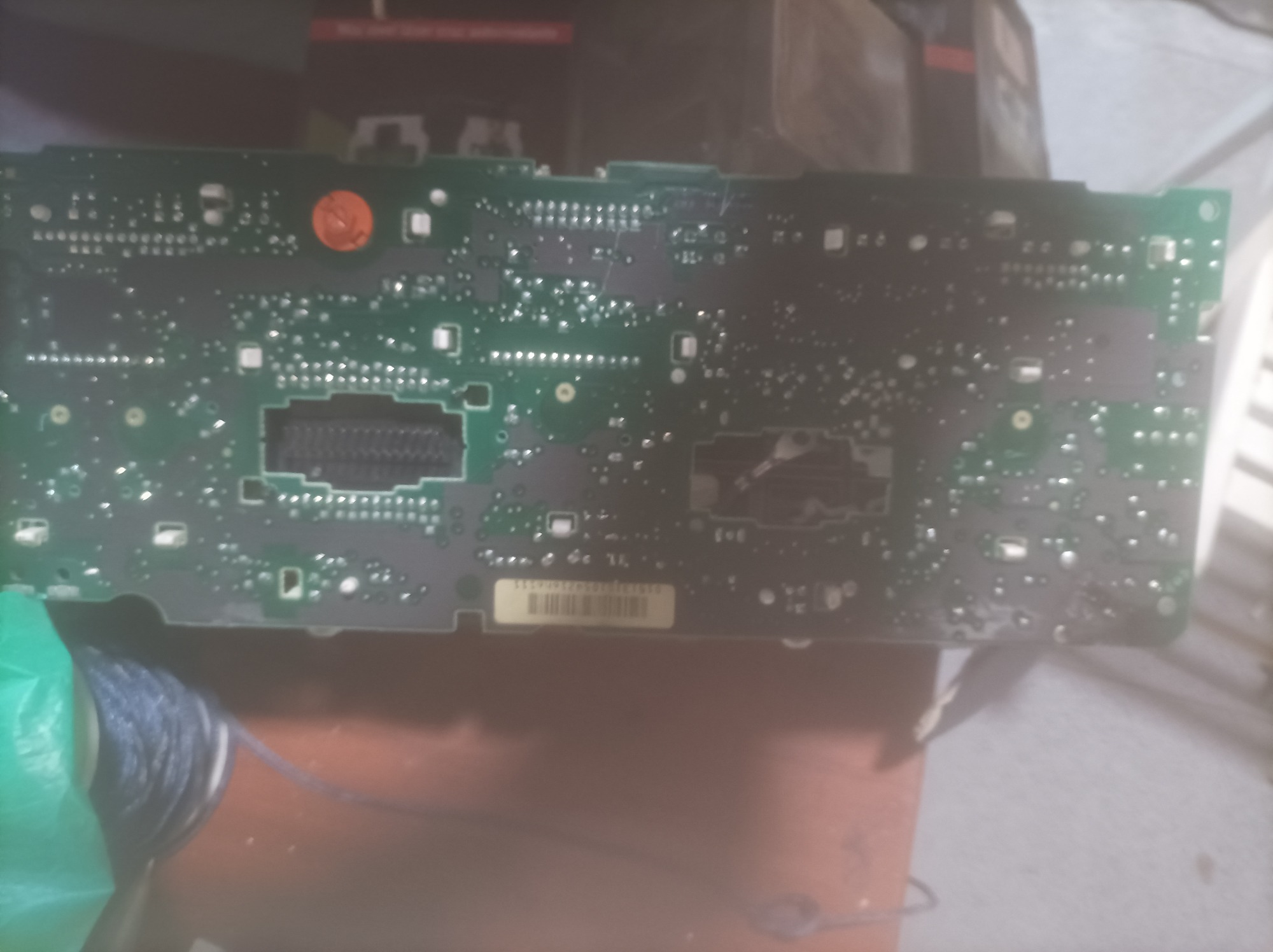

Buenas noches, me ha salido el cuadro humeando, he desmontado y se ha quemado un condensador, que ha provocado que se queme la placa y sus respectivos circuitos por esa parte, he hablado con varios que se dedican a arreglar y nada no me lo hace nadie, el caso, alguien podría mandarme una foto que se vea la placa por esa parte y las pistas , por delante y por detrás .
El cuadro mío es de 2 generación con cuentakms y reloj digital, no tiene canbus ni nada de eso.
Estoy desesperado ya, no encuentro de segunda mano en ningún sitio.
Gracias y saludos
