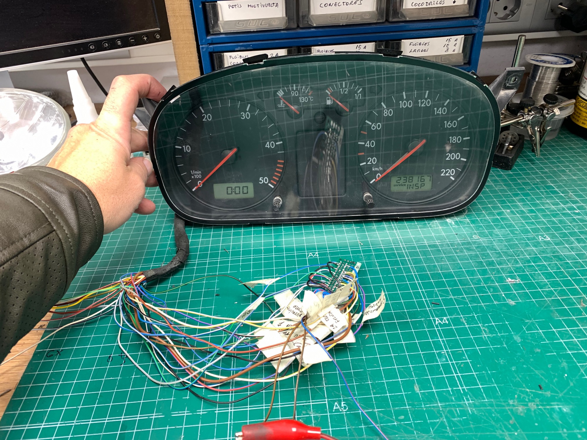

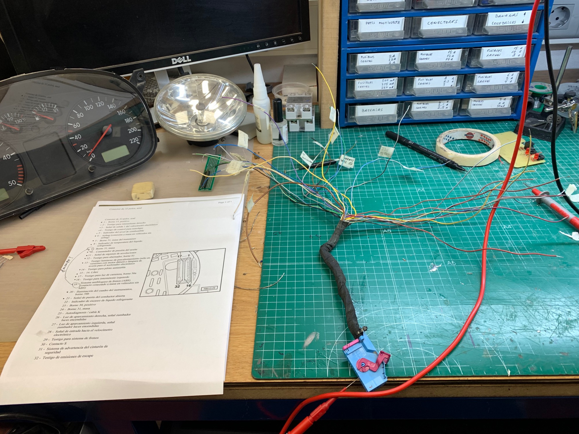

golffo
Los avances del mío, para intentar conectar directamente en el conector de origen y no tener que tocar mucho en la caja de fusibles.
SoyGenin
Diciembre 23, 2023, 21:18:55 pm #928 Ultima modificación: Diciembre 24, 2023, 00:56:11 am por RAMOVIL
Cita de: golffo en Diciembre 23, 2023, 11:12:16 amLos avances del mío, para intentar conectar directamente en el conector de origen y no tener que tocar mucho en la caja de fusibles.
Yo de primeras hice lo mismo, pero luego pasé porque de todas formas hay que meter mano a la línea del freno de mano y separarla. Al de final cableado completo desde la caja y menos fallos.
Enviado desde mi V2310 mediante Tapatalk
