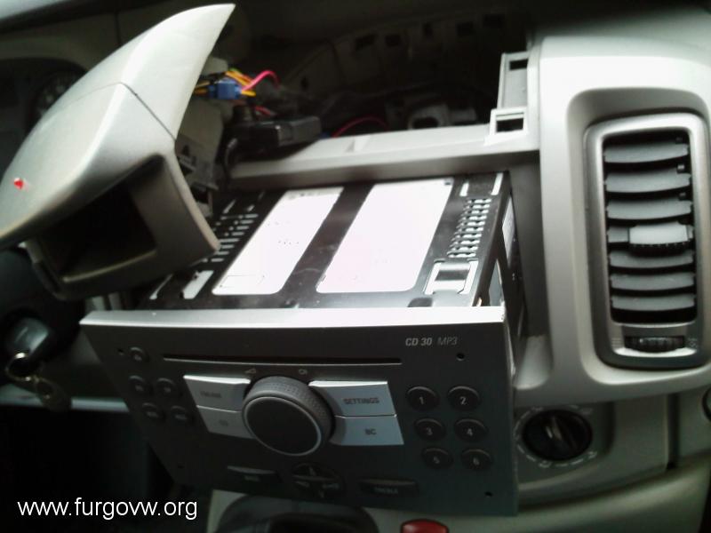

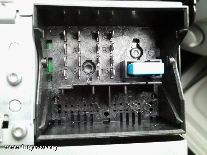

Primero hay que investigar la dichosa entrada auxiliar de la radio. Desmontando este se puede ver en su dorso superior una pegatina en la que figuran las conexiones.
Nos interesan en la parte de abajo las conexiones de la derecha (auxL/auxR/auxGND) que se pueden identificar en la parte trasera de la radio facilmente.

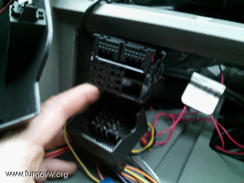

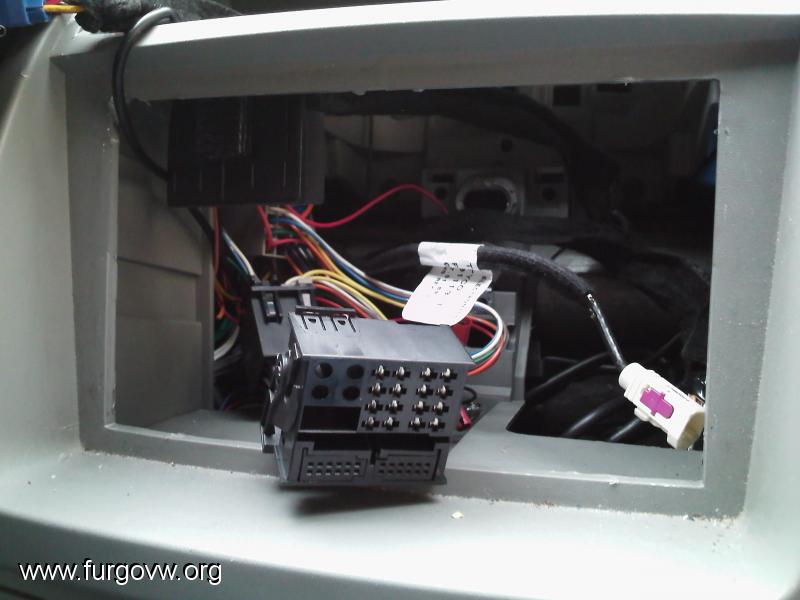

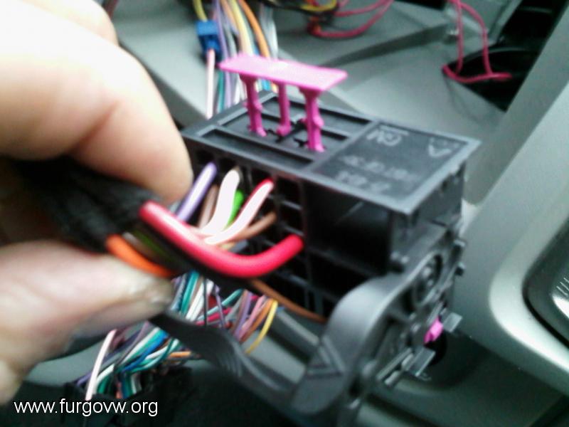

Aquí esta el conector de la radio conectado
y aquí desconectado.

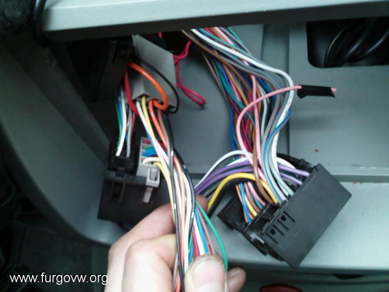

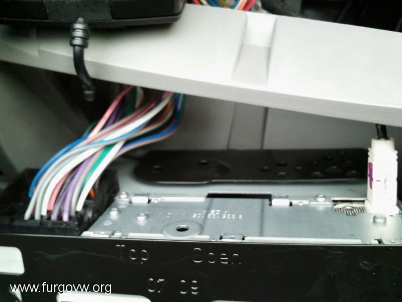

Si seguimos el manojo de hilos nos lleva a otro conector que luego se dividirá en algún otro más.

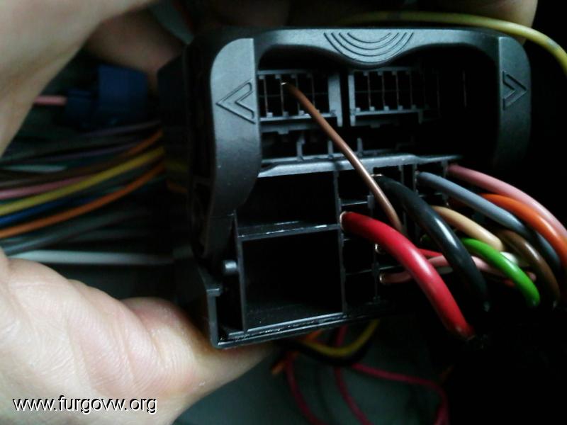

En esta otra foto se ve el clic fuera, y me parece que sirve para soltar los pines aunque tirando no logré que salieran y puede que haya que tirar más fuerte. No me interesaba forzar, porque no se encuentran en este conector las conexiones del auxiliar.

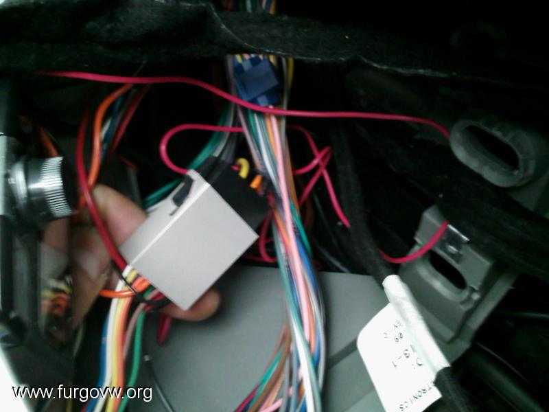

Siguiendo la pista de los tres hilos llegaremos a unos conectores que son de menor tamaño, y no se si no son más estándar, que suelen ser más comunes en radios de tipo "DIN". Aquí se ven junto al conector que se conecta directo a la radio.
En uno de estos conectores estan los hilos de la entrada auxiliar a la radio:
No puedo sustituir el conector por otro que ya lleve hilos conectado en su extremo, ya que de este conector también van hilos conectados ha otros lugares que desconozco.

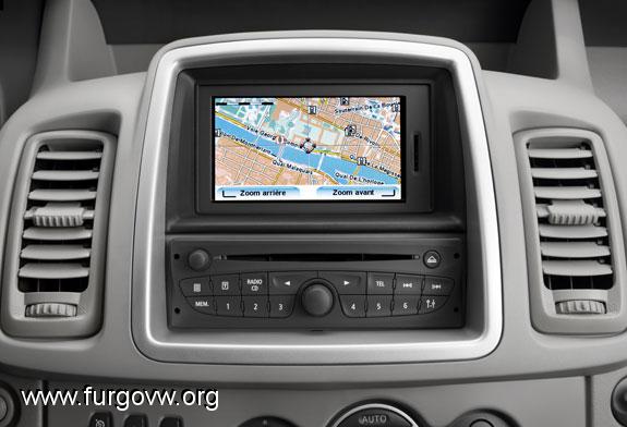

Una pregunta como se saca el conjunto, yo la tengo con gps integrado pero supongo que para sacarlo sea igual. un saludo
vivarogpx
Cita de: gorru16 en Abril 23, 2012, 15:32:22 pm
Puff no se si sera igual o no... ??? ¿Para que lo quieres sacar?¿Para meterle entrada AUXILIAR?
Yo te puedo decir como lo he sacado pero si me mandas alguna foto de como va montado te ayudaré mejor.
Primero intenté sacarlo metiendo cuatro remache en los agujeros del frente que se sitúan en las esquinas y estos debían de librar unos enganches pero no tenía como tirar y no logre sacarlo.
Luego haciendo caso de las ilustraciones de algún forero, solté la bandeja trasera de encima que sirve para dejar cosas. Seguido solte el conjunto de la pantalla y teniendo acceso a la parte trasera logre sacarlo con carcasa y todo pero peleando bastante. Pues esta carcasa tiene unas muescas (2 arriba a cada lado y abajo otras 2) que encajan en el hueco que va metido la radio. Primero de arriba, luego apalancando de abajo...
Igual es mejor que en tu caso, al ser más complejo con pantalla y demás, vayas al concesionario de confianza cercano a que te lo saquen.
gorru
Lo que quiero mirar es a ver si le puedo meter entrada auxiliar de video a la pantalla del gps para poder conectarle una camara de marcha atras, en un principio es para sacar la pantalla nada mas.
vivarogpx
Cita de: gorru16 en Abril 23, 2012, 16:11:24 pm
Por lo que veo la radio en la parte de abajo tiene el sistema de cuatro agujeros, como el mio, pero a la pantalla no le veo nada. ¿Tiene algún tipo de tapa que se usa para dejar pequeños objetos sobre la pantalla o detras? Puede que se suelte por detrás, como he hecho yo con la radio. Si hay tapas ten cuidado de como tiras, y fíjate a la hora de tirar separándolo suavemente en las pestañas que lo sujetan, no vayas a romperlas.
