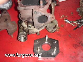

Si vas a montar el motor ahu yo dejaria los soportes originales del motor JX y me fabricaria una chapa como  la de la foto
Asin es como queda el turbo del motor afn con la chapa y el colector de escape del jx, con tu motor no tienes ningun problema de ponerlo de esta manera con mi motor el afn me da el pulmon del turbo con la cuna del motor , me queda modificar el pulmon haber si no choca con la cuna.
Acuerdate de planificar el colector de escape, si lo montas de esta manera, yo ya he visto algunos motores montado de esta forma
suerte

Nose si pillo bien la idea, esta pletina sustituye el brazo que hay que fabricar. No entiendo para que sirve.
O la pletina va aparte y luego hay que hacer el soprote motor como el de la foto.
saludos y perdona el despiste que traigo.
Raffaelum
la placa es para usar los soporte originale del motor jx y no tienes que momtar ningun soporte motor
