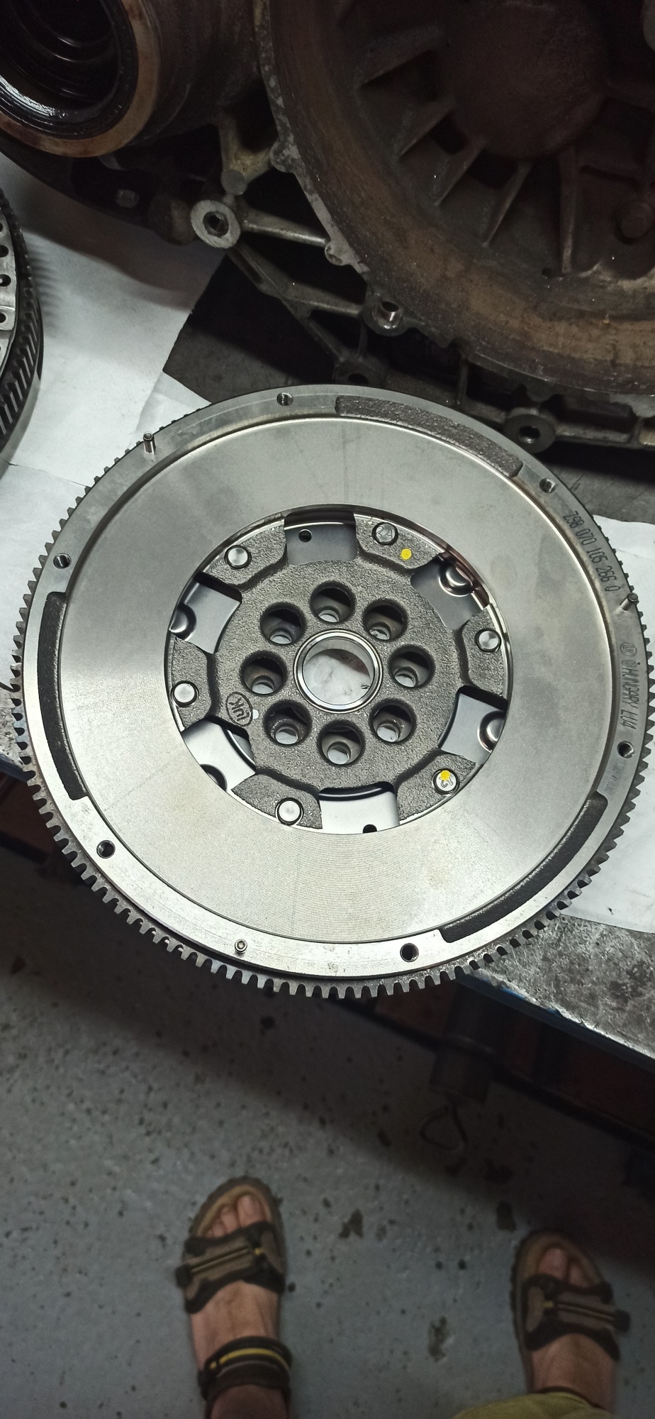

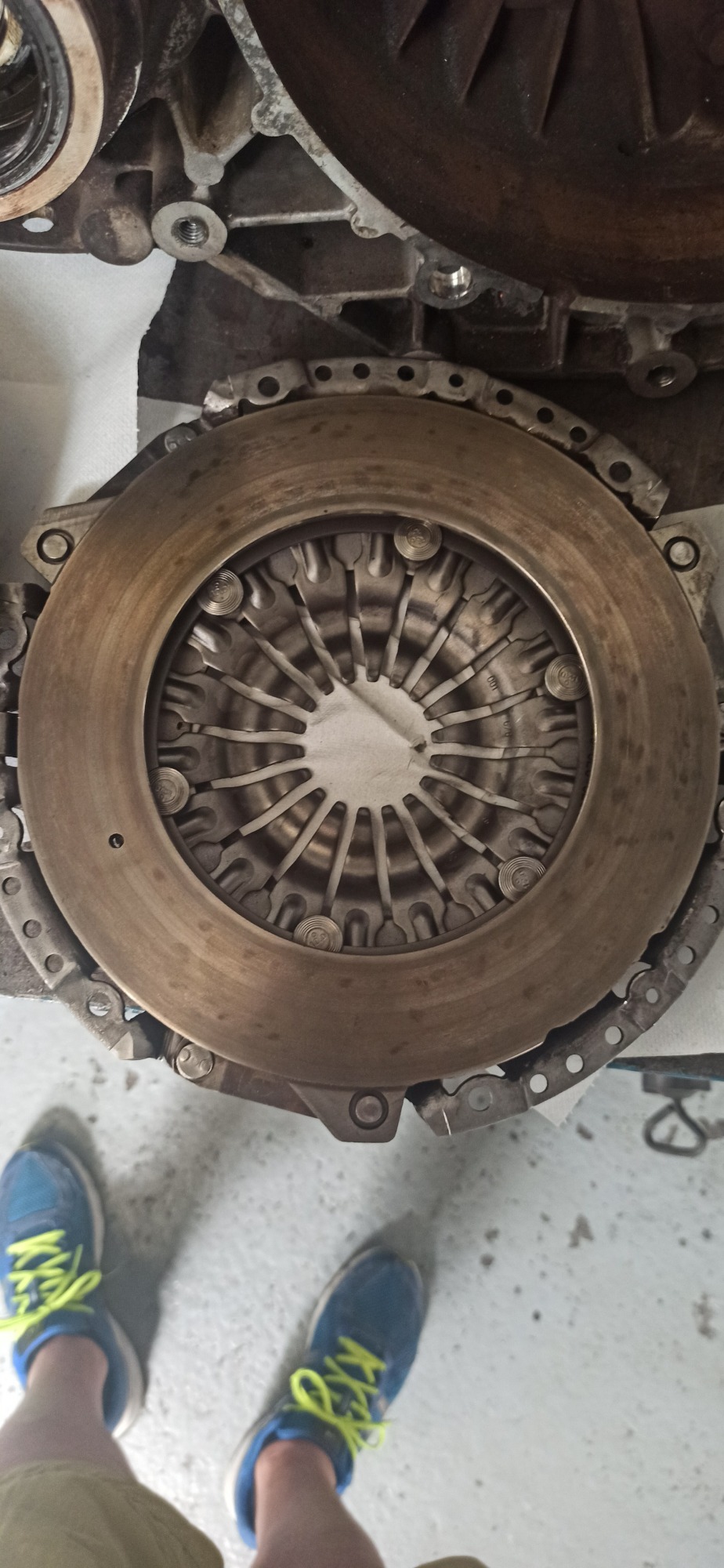

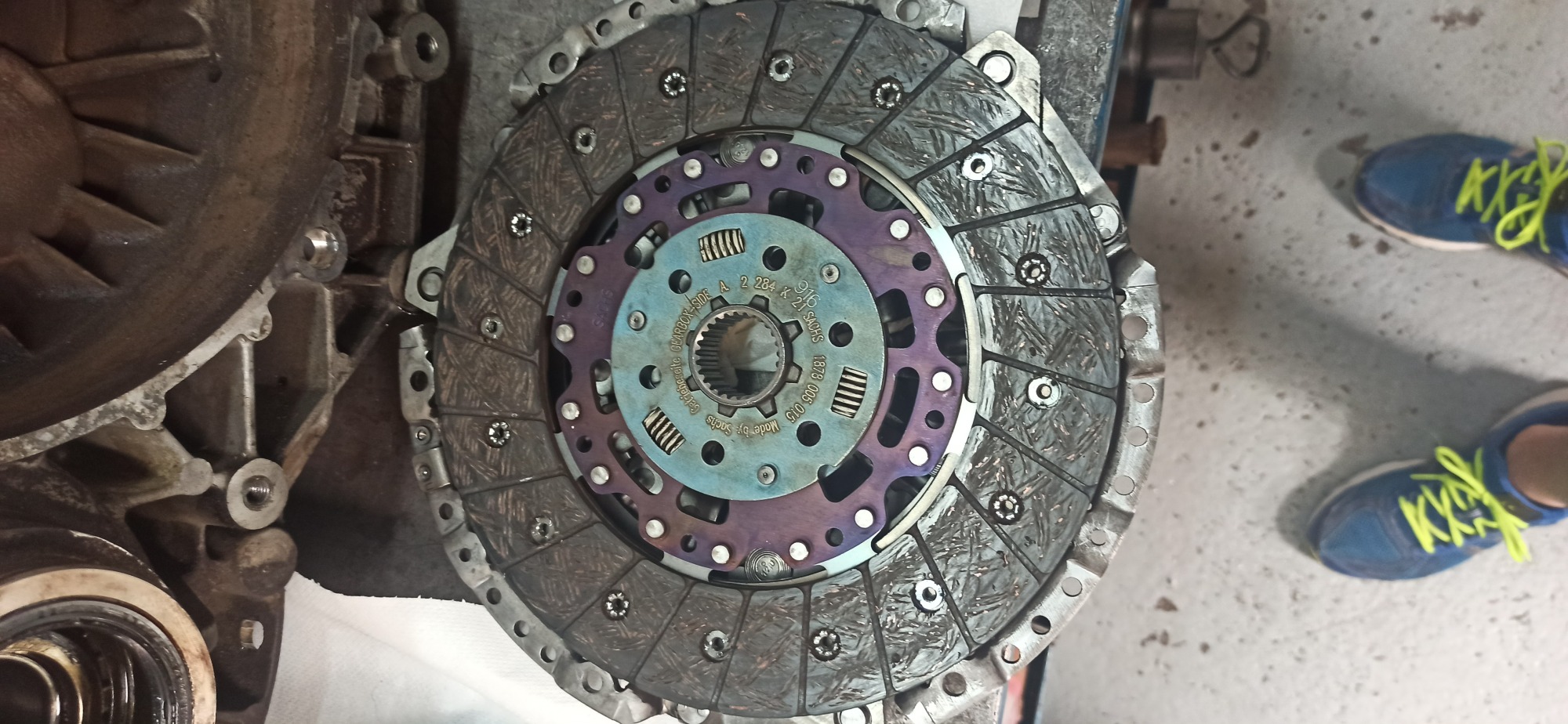

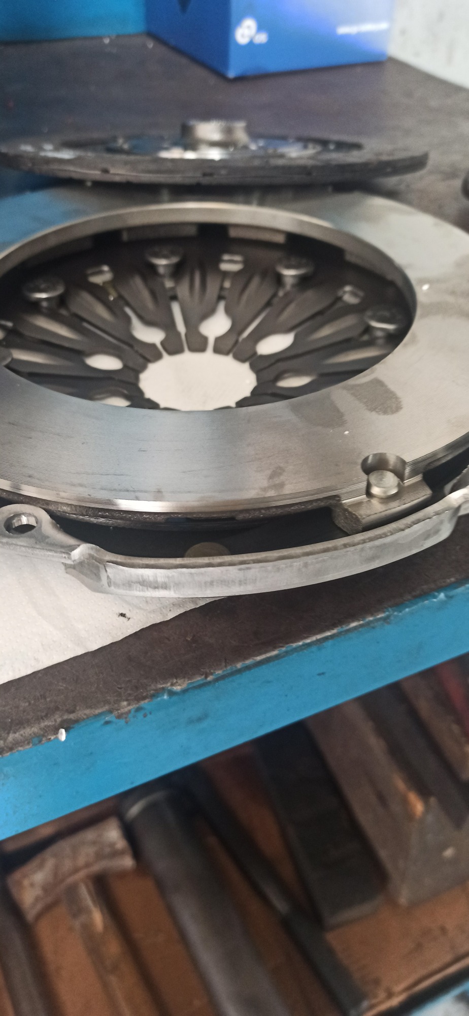

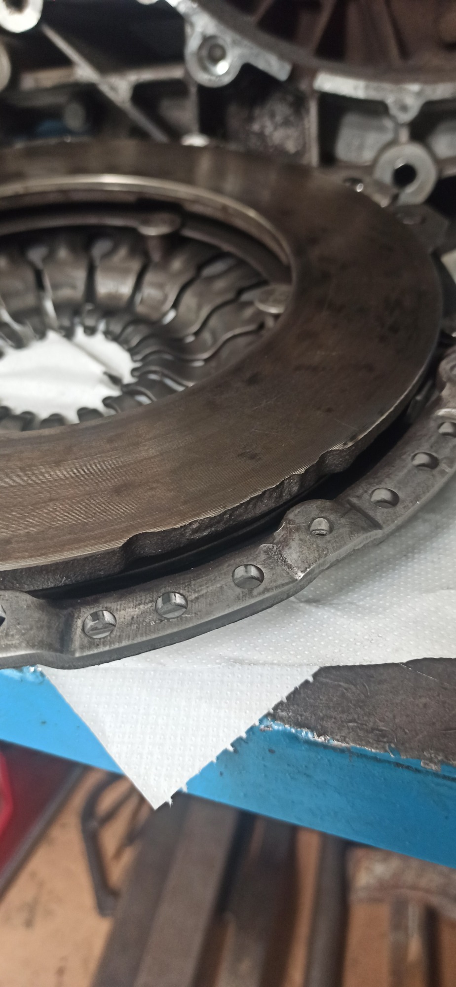

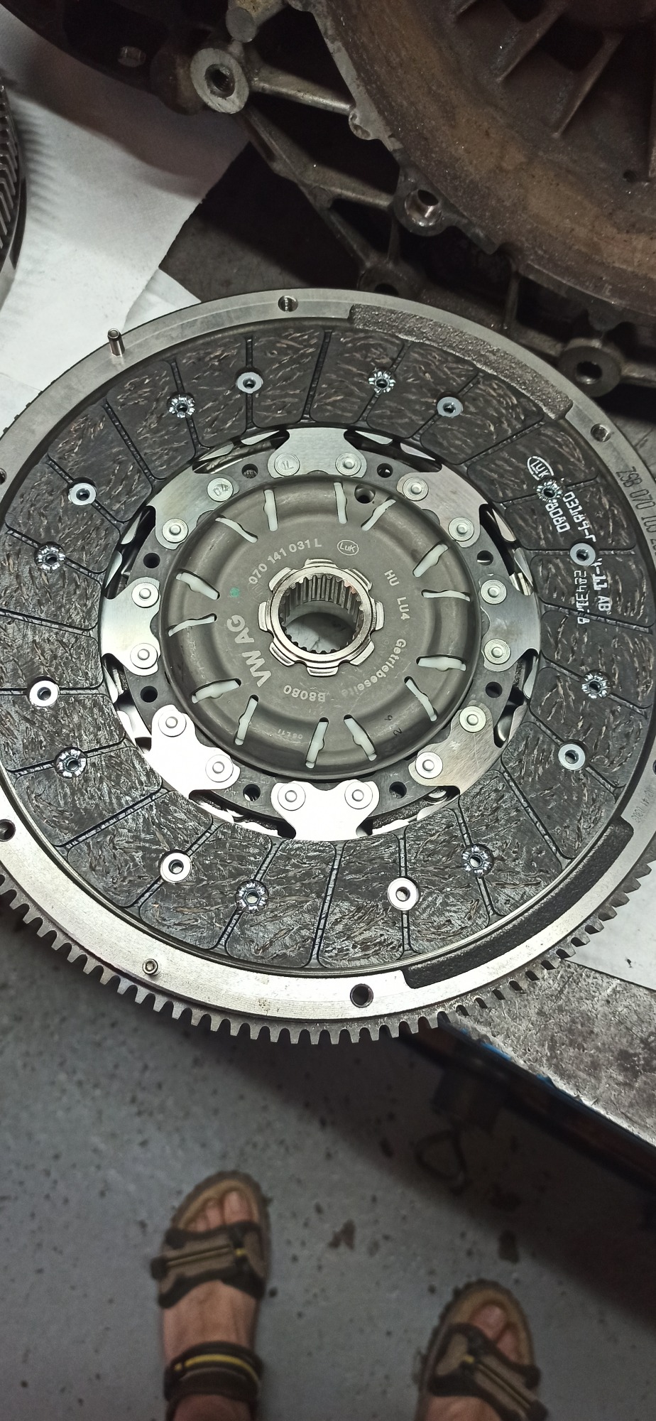

crisjaca

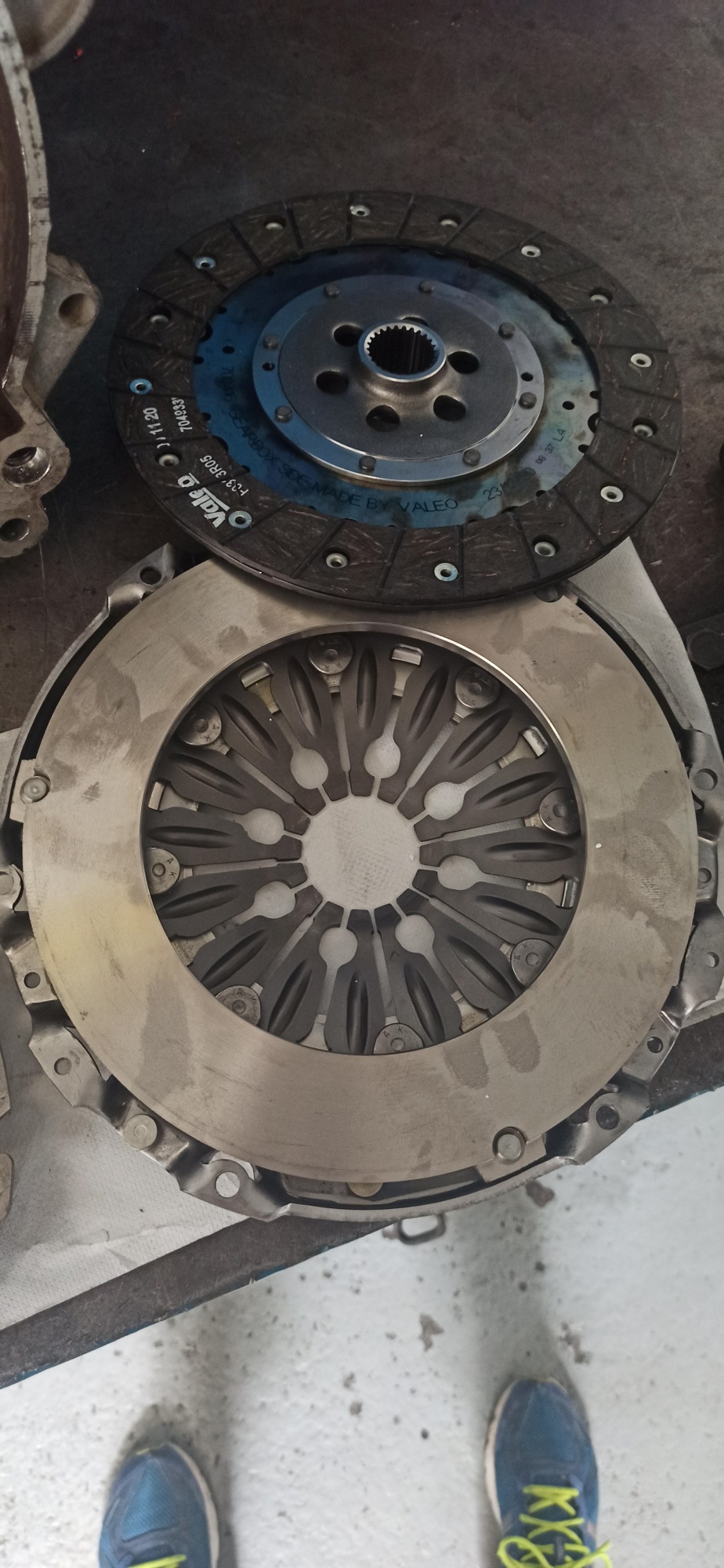

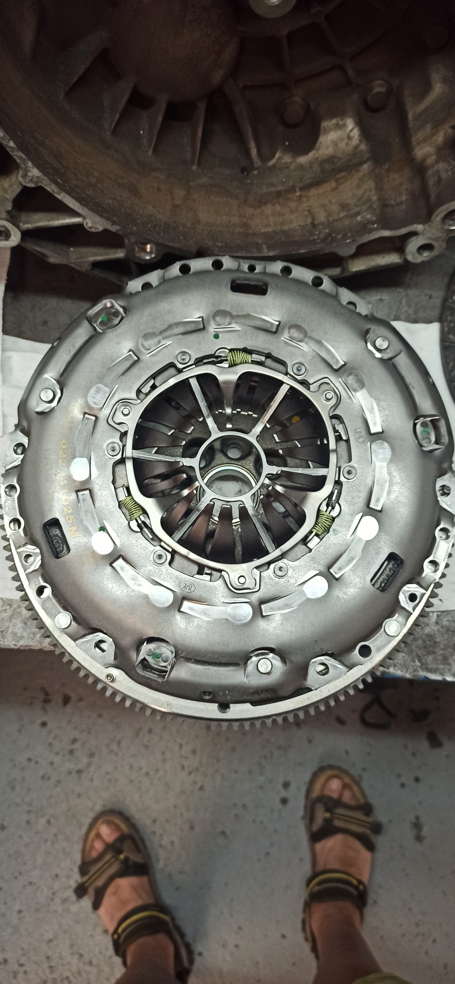

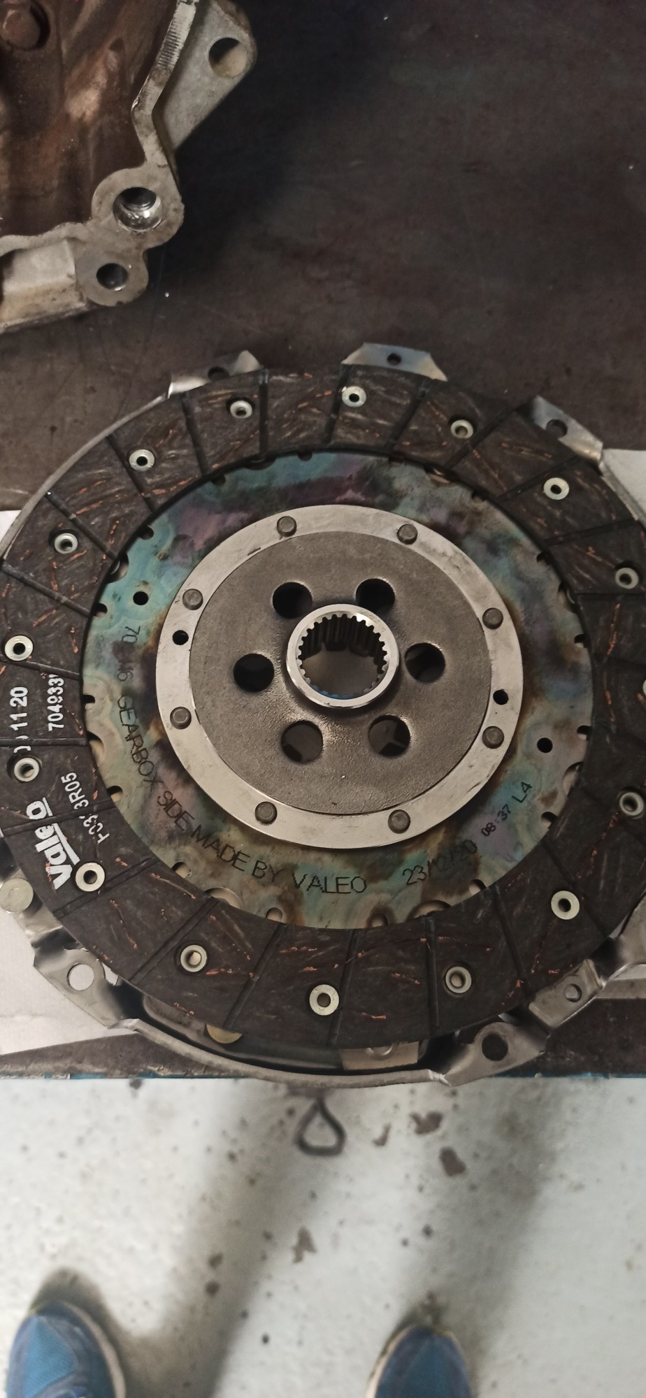

Yo lo he cambiado hace poco en una California 2.5 130 CV y no dude en poner otra vez bimasa, me aconsejó el mecánico que con ese peso y CV el cambio de velocidad sobre todo en ciertas es más.suave y no tan brusco como con el normal. Hay embrague compatible Valeo, Sachs, no tiene por qué ser el original, Valeo mitad de precio que Sachs, y este mitad que original de VW. Yo me decante por el primero.
Luego está el Valeo que tiene muy buena pinta de terminación

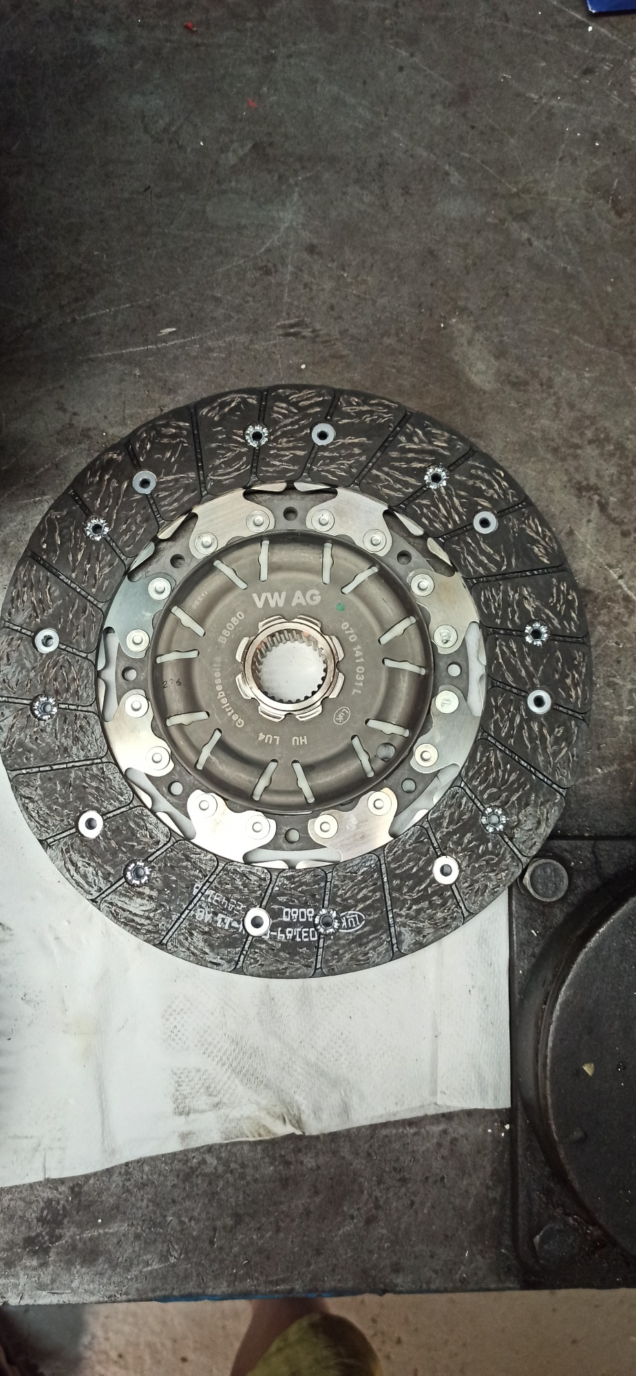

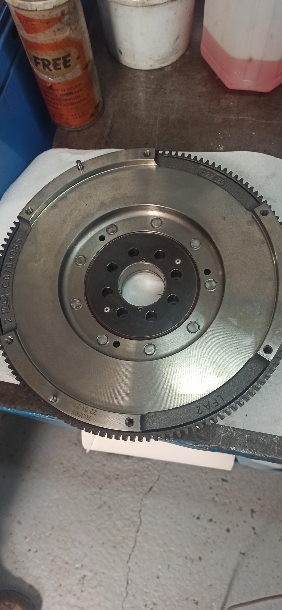

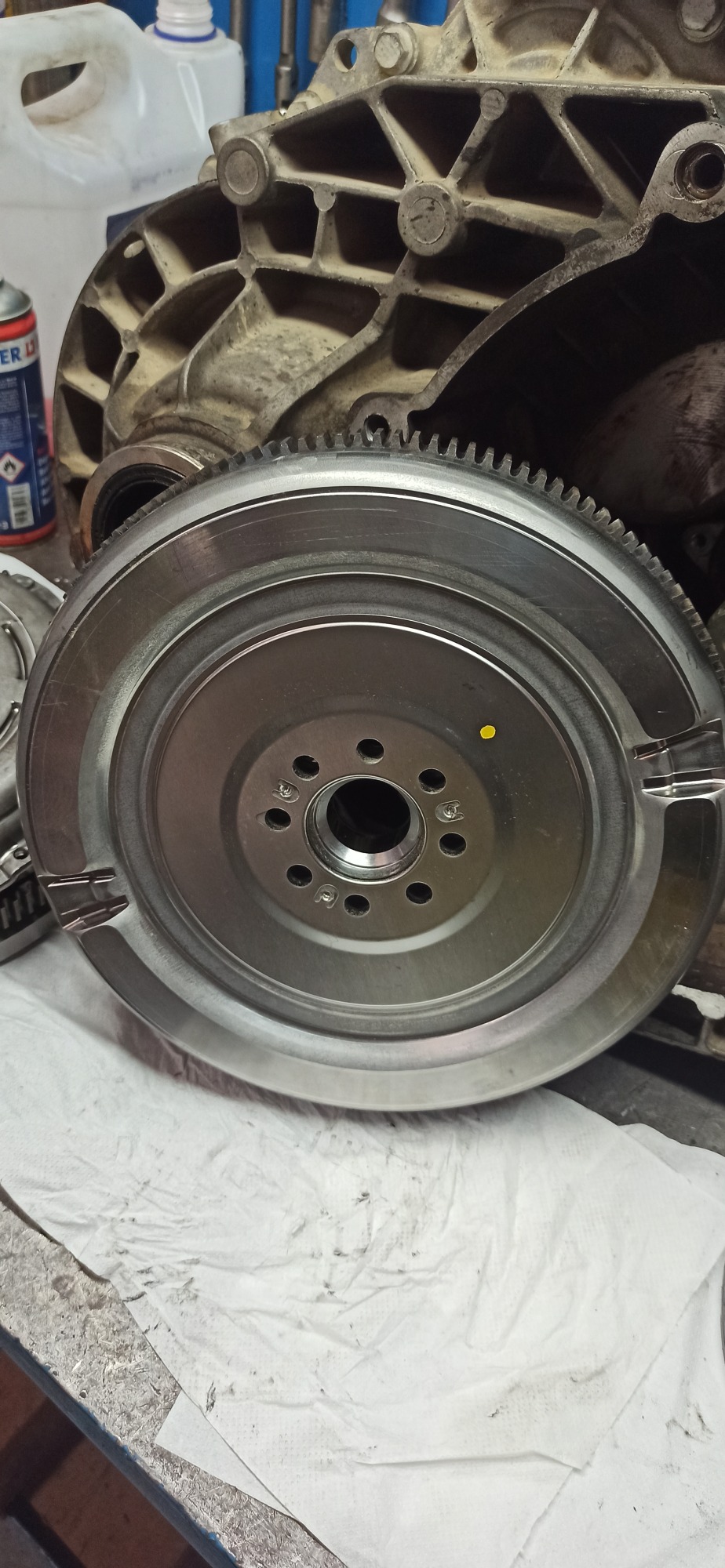

Y este es el original de VW...
crisjaca
Perdonar...las fotos del bimasa están cambiadas entre el Sachs y el Valeo. Este es el primero
Y este es el Valeo
