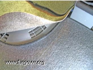

Como sabéis, la zona de habitación de las Marco Polo no es completamente plana en la zona del suelo: tiene sobreelevadas dos (o tres, si se elegió 5º asiento) dorsales con los carriles para anclajes
(que en la última version vienen ya con lámina anti-acumulación de suciedad) y un área de salida de toberas de calefacción
que también se llena de polvo y, sobre todo, puede estropearse si pisamos con mal ángulo las rejillas de salida.
La solución que os proponemos evita las dos cosas: que entren pelusas y arenillas y que, aunque lo pisemos de cualquier forma, no se partan las rejillas de plástico.
Se trata de recortar una pieza con la misma superficie de moqueta gris de doble cara, llamada Tapisón, que desde hace tiempo es popular en el suelo de muchas grandes superficies (los Media Markt la usan mucho). Se vende en tapicerías, comercios de bricolaje etc.
Y con ella cubrir ese espacio previa interposición de algún adhesivo de doble cara. Ello no menoscaba en absoluto la libre salida del aire caliente porque queda todo el perímetro a unos milímetros de la moqueta circundante y el voladizo es a favor.
Por razón de esta falta de planeidad del suelo, hay operaciones en el interior de la furgo que se pueden dificultar, como por ejemplo, el buen asiento de la parte de abajo del plato de ducha interior que conocéis por este brico.
La solución que empleamos es media docena de tacos de tablero de DM pintados en el color de los revestimientos,
que puestos en los puntos que más convengan en cada caso
hacen asentar el elemento sin que nos arriesguemos a romper la base con el peso mientras nos duchamos (la imagen está tomada desde la puerta corredera y lo de la izquierda es la caja multifunción del WC químico).
Luego se guardan dentro del propio kit plegable de ducha.
