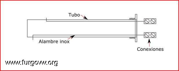

Hola a tod@s,
Estoy dándole vueltas a montar un control de nivel para el depósito, pero no consigo encontrar varillas inox para el sensor.
Se me ha ocurrido el siguiente engendro, utilizando alambre inox, más fácil de conseguir:
A ver si soy capaz de explicar la idea:
- Hacer unos orificios en un tubo de plástico a diferentes alturas
- Pasar un alambre inox por cada uno dejando un tramo fuera
- Rodear el tubo con el tramo que queda fuera de cada agujero, e introducirlo de nuevo por el agujero
- Sellar cada gujero (¿Silicona?)
- Por el extremo del tubo, saldrán los hilos de cada nivel, donde se harán las conexiones con los cables
- Meter en cada hilo algun tubo fino de plástico o goma para aislarlos unos de otros
- Quizás rellenar el tubo con silicona.
- Mecanizar el conjunto al depósito (al tapón, por ejemplo)
Cuando tenga ocasión me pasaré por el Leroy a ver qué materiales encuentro. Como la idea es ponerlo en el depósito de agua limpia, no tengo claro que materiales utilizar (¿PVC?, ¿Alguna silicona especial no tóxica?)
Espero vuestras opiniones y sugerencias.  ;D

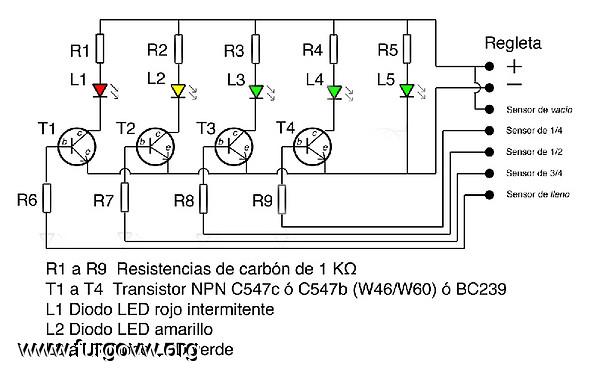

¿Esto , funcionara?
Lo digo por que si se usa el agua como inteructor, tengo entendido que solo pasara una pequeña parte e electricidad.(Baja tension)
El el montaje que tiene echo el forero viano para un aforador en un wc, usa este mismo principio. Con la diferencia de que la baja tension excita una serie de transistores, que cierran una serie de circuitos, y encienden una linea en progresion de diodos de colores que muestran el estado del deposito.
No lo escribo con el animo de minar tu posible brico, pero si seria asi de sencillo, posiblemente yo tambien lo haria.
elsaban
Aqui os dejo el croquis el amigo viano, es un brico echo y probado que yo tenia pensado hacer aunque no tengo ni idea de electronica.
entolium
Hola elsaban, gracias por la aportación.
El aforador precisamente son los sensores que se conectarían al circuito que tú propones. Si no recuerdo mal, este circuito se conectaba a unas varillas de acero inoxidable. Por la "dificultad" de conseguir estas varillas es por lo que ideé este otro sistema.
