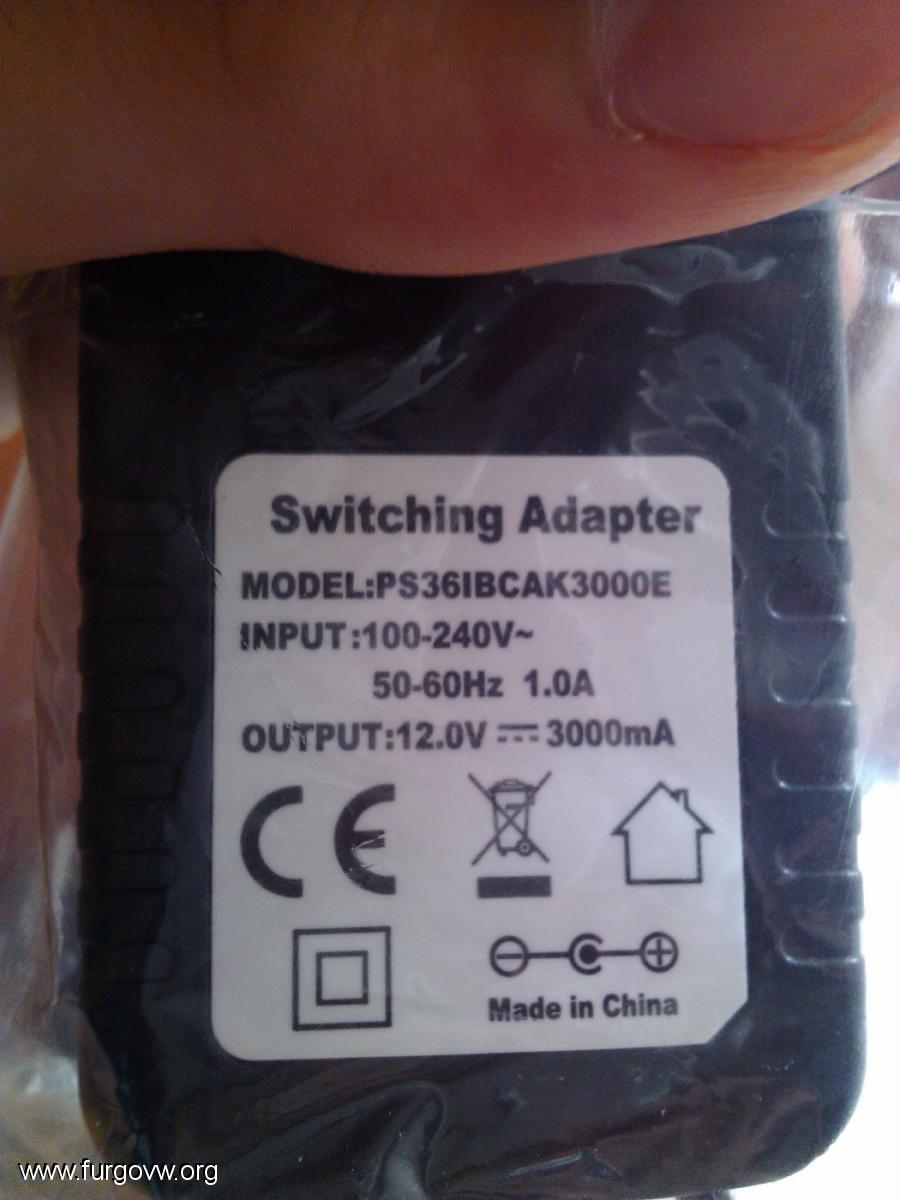

Este es el transformador de mi tele, este fin de semana lo llevaré en el inversor porque no tengo tiempo de cortar el cable y meterlo en la bateria.
Cuato consume y como se calcula? asi ya lo se para comprarme la nevera!

Ahi te lo pone albertito. Le entran 100-220V. (input) y el saca para la tele 12V (output).
Por lo que si te lo saltas pues va a 12V Directamente.
Para sacar Watt. Voltaje (V)x Intensidad (A).
12v X 3A = 36watt.
3A = 3.000mA.
Un saludeteeeee!!!

Si si lo de que saca a 12v ya lo pille leyendo jeje,
quería saber como calcular el consumo, que es 3A por hora?

Entiendo que si, en un aparato electronico cuando pone eso, suele ser por hora si no dice lo contrario.
De todas maneras, no consume siempre al maximo!!
Un saludo!
