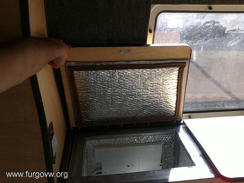

http://www.francobordo.com/grupos-frigorificos/kit-frigorifico-coldmachine-evaporador-waeco-p-6108.html      tienes razon !!! 395 a mi no me costo tanto pero claro hace ya mas de un año , pero bueno una de 40l son 715eur sigues ahorrandote mas de 300 aurelios y tienes la opcion de hacerla de la medida y forma q quieras y poder modificarla si quieres ..... ahi te dejo una fotos de mas o menos como me qdo q ahi estaba en proceso ,yo al hacer los muebles asi le puse el motor justo debajo y ya te digo q pedazo nevera , si kieres y te animas mandame un privado y te comento un saludoooo .lengua2

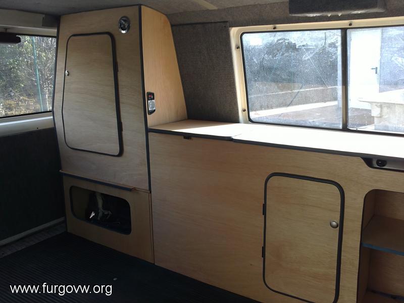

queitanon: un brico estupendo, me das nuevas ideas, he querido publicar las fotos del interior de mi furgo pero no he sido capáz, las dejo aquí por si alguien quiere verlas:
https://picasaweb.google.com/jdmfer/AsiLaRecupere
esta es mi furgo... o al menos como era antes
https://picasaweb.google.com/jdmfer/ChinchetaEnAlbarracN#5231033435239189986
me la robaron en Noviembre y tuve la suerte de recuperarla pero algo destrozada, ahora quiero ver si consigo el mueble de la cocina o me fabrico uno.
