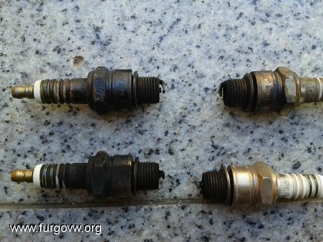

hola compañeros.hoy dandole un repaso a la furgo,veo que las bujias de los cilindros 1 y 2 estan negras lor un lado.
porque sera?estaran las roscas de las culatas en mal estado?pero las bujias enrroscan bien!!!
deberia desmontar las culatas y asegurarme que estan bien?
muchas gracias a todos por este gran foro!!!!

si solo llebas un carburador ,puede ser sintoma de raglaje de mezcla incorrecto o filtro de aire sucio,pero habria ke ver una foto para ver como esta en realidad la bujia.
volksmaty
hola javi, creo que no me entendiste,la bujia negra por la ceramica.mañana pondre fotos.saludos.

hola amigos,aver si salen las bujias. saludos

joder pep 242,muchas gracias por esa amplia gama de bujias enfermas,gracias por molestarte,pero creo que el problema esta en la culata,tendria que miralas detenidamente,pero tengo el motor montado en la furgo,intentare mirar con un espejo aver que descubro.muchas gracias y muchasmiyas.

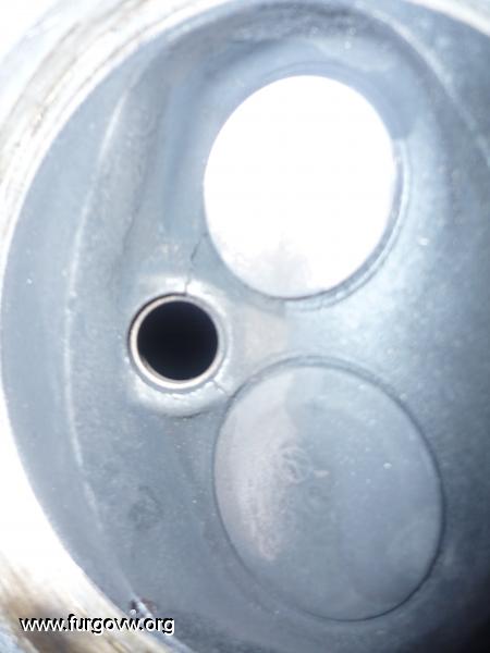

hola amigos aqui os pongo fotos de las culpables de las bujias negras .confuso2 .confuso2

hola amigos, me gustaría que me aconsejarais,según e leído porai reparadas no funcionan pues es caro y al final se parte,
tal vez de segunda mano?
o lo mejor es comprarlas nuevas?
alguien que allá pasadio por esa experiencia.
gracias y saludos.  .confuso2 .confuso2

las culatas nuevas valen 200€ en francia pero habria ke mirar donde ahora no recuerdo ,las culatas de 2 mano si no estan rajadas y estan bien de guias puede ser algo mas economico ,depende siempre dela situacion y del estado del motor en general,es una opinion
volksmaty
gracias javi,estoi pensando en ponerlas nuevas , pues el motor esta muy bien y tiene cilindros nuevos.
donde dices que se pueden buscar las culatas nuevas bien de precio?

me an pedido 253,70 por cada una,mas gastos de embio.como lo ves?

en vw heritage valen 163 libras mas portes creo ke te saldra mas rentable ,yo e comprado algo ay y la verdad eske te hacen descuento en muchisimas cossas,antes de precipitarte mira en todos los lados ke puedas ,son simple o doble admision las culatas.de todas formas ay na diferencia de 5 libras de simple a doble ,yo compraria ay mas barato y lo0s portes los compruevas tu mismo antes de cerrar el pedido de pagar vamos

hola,javiseiscientos,las culatas son admisión doble.ya mire en vw herinta y creo que estaban mas caras,te hacen descuento?

pues poco me hacen pero si detodas formas es el precio ke tienen en catalogo en inglaterra
