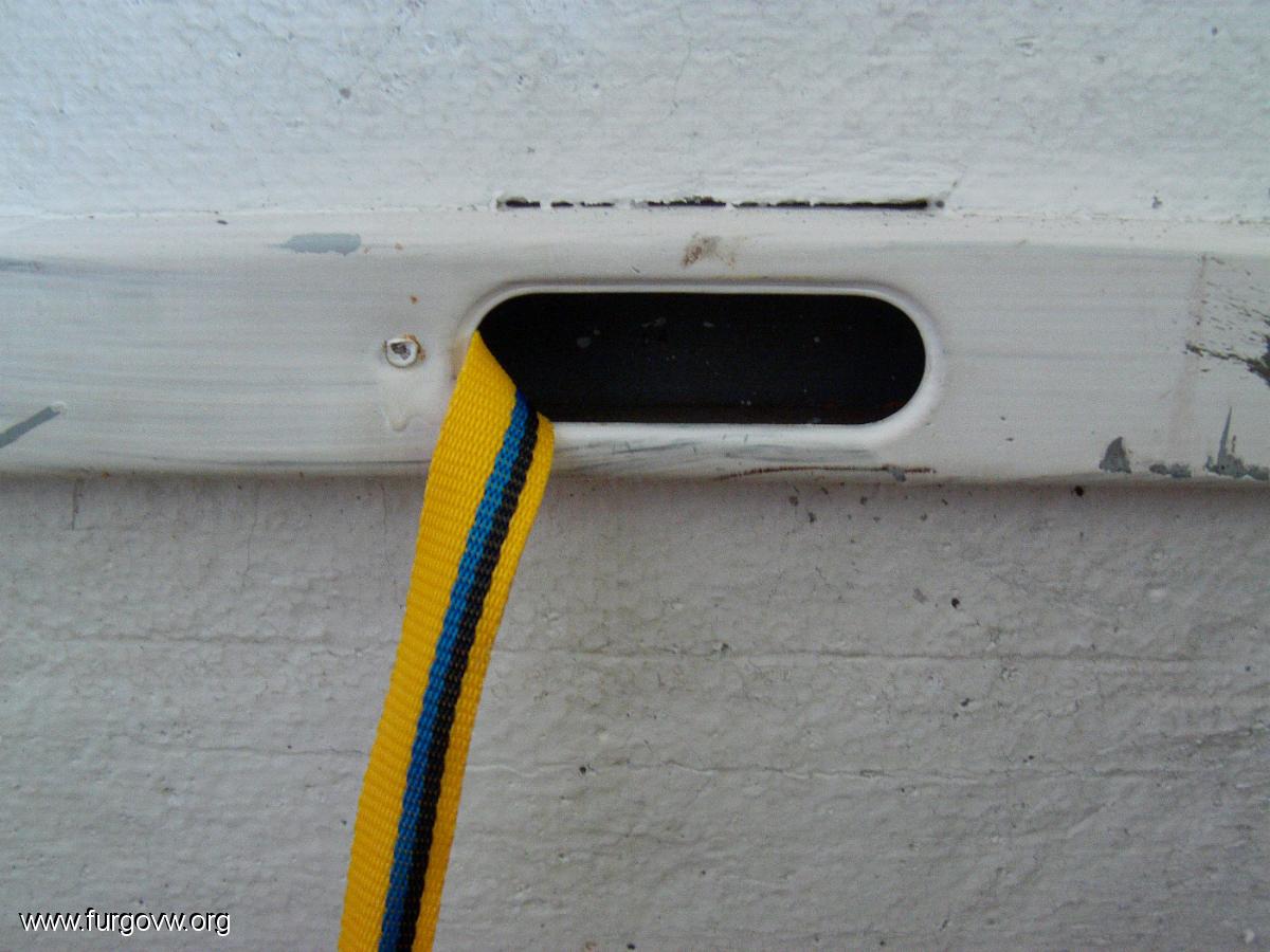

Agosto 24, 2014, 11:25:20 am #158 Ultima modificación: Agosto 24, 2014, 11:27:58 am por MoriendiArs
Hola, aprovecho para hacer un apregunta... En mi furgón con separador de carga llevo una cama y unos cajones, están amarrados con cinchas, pero lo único que tiene para ello son unos orificios alargados en uno de los nervios en cada lateral ,a una altura baja, los oricifios están cada 30cm. No lleva anclajes ni originales ni nada. Yo sujeto las cosas con cinchas a esos agujeros porque no hay ninguna otro sitio donde amarrar.
¿Lo estoy haciendo bien? es que la furgo no tiene ni anclajes ni agarraderas ni nada. No he perforado nada por lo que decís que no se puede tocar la chapa. ¿voy bien así, es lo legal? pongo una foto, gracias..
Ah! como el nervio es hueco, paso la cincha de un agujero a otro para sujetar..

Está en esas situaciones de absurdo legal. Tu vehículo cumple con el Reglamento General de Vehículos (RGV) por que este determina que en los furgones (24XX) se pueden homologar para la venta sin los puntos de amarre, pero a tí comprador y responsable de su uso te impide cumplir con el Reglamento General de Circulación (RGV) ya que te cuesta cumplir con sus artículos 13, 14 y 15.
Que es correcto amarrarla a los huecos? yo creo que no, porque si no para que hacen las pruebas:
4.1. Puntos de amarre.
Se escogerá un punto de amarre arbitrariamente en el vehículo.
Se someterá el punto de amarre a una fuerza de tracción de 250 daN y en un ángulo de aplicación no superior a 15° con respecto a la vertical.
El punto de amarre debe soportar el esfuerzo especificado en el punto anterior durante al menos 3 minutos.
Que te puede pasar llegado a un caso extremo...que se coja la balanza y el fiel va de un lado a otro y en un platillo los pros de no amarrar por imposibilidad legal y en el otro los beneficios de hacerlo así. Quien va a hacer la pesada? la GC y a discrección del agente, o un juez si hay un accidente en el que se valore si eres o no culpable de provocar un accidente porque la desestabilización de la carga originó la perdida del control del vehículo. Caso extremo si, pero también pasa...
Que puedes hacer? mirar si hay furgones iguales al tuyo que tengan puntos de amarre (las típicas argollas), si los hay pues informe de conformidad del fabricante, compre de argollas (y pletinas de refuerzo, tuercas, casquillos....), certificado de taller y ITV. Todo esto debería ser muchos más fácil que lo que le pasó a rokoneta http://www.furgovw.org/index.php?topic=251801.0
Que no hay furgones como el tuyo con argollas  .malabares ensayos (pruebas de laboratorio) y mucho papeleo...imagino.

Gracias +gvr por el interés...pues alucino entonces si no puedo amarrar nada porque no tiene argollas o puntos originales de anclaje, ¿que hago compro una baca y llevo las cosas arriba y la caja vacía?  .loco2
pues ya no sé que hacer...
El furgón es Mb407D del año 83, por si sirve esta información...no creo que haya ese modelo con argollas o anclajes de fábrica, lo que sí trae de fábrica es separador de carga soldado..un saludo

Como todo en la vida todo tiene varios puntos de vista...
La carga siempre ha de ir bien estivada y dispusta con criterio. Las cosas más pesadas en la parte baja, lo más uniformemente repartida y teniendo en cuenta la capacidades máximas de cada uno de los ejes, teniendo en cuenta las consecuencias de las posibles situaciones peligrosas (curvas cerradas, frenadas de emergencia...) y esto vale con puntos de amarre como sin ellos.
Que pasa, pues que llevar, por poner un ejemplo, una caja fuerte de pie (porque por lo que sea no puede ir tumbada...) en tu caso sería una imprudencia temeraria.
Artículo 14 Disposición de la carga
1. La carga transportada en un vehículo, así como los accesorios que se utilicen para su acondicionamiento o protección, deben estar dispuestos y, si fuera necesario, sujetos de tal forma que no puedan:
a) Arrastrar, caer total o parcialmente o desplazarse de manera peligrosa.
b) Comprometer la estabilidad del vehículo.
c) Producir ruido, polvo u otras molestias que puedan ser evitadas.
d) Ocultar los dispositivos de alumbrado o de señalización luminosa, las placas o distintivos obligatorios y las advertencias manuales de sus conductores.
Si ahí no estuviera lo puesto en negrita directamente no podrías llevar nada. Al estar puedes llevar algo pero no desde luego una caja fuerte de pie  .meparto y ahí es donde entra la discreccionalidade del agente  ;)
Lo que es carga siempre según la responsabilidad de uno mismo y es  una infracción grave "Conducir vehículos con la carga mal acondicionada o con peligro de caída." sancionada con 200€
Siendo to furgón alemán, me extraña que allí se vendiese con algollas. Desde luego muchas cosas fabricadas allí pero vendidas aquí tenían menos equipamiento (argollas, cinturones traseros...) porque en España siempre fuimos a remolque en normativa pero fabricar es más barato usar un mismo chasis/carrocería y no meterle extras (por llamarlo de alguna manera). Ahora, por estar en la CEE tenemos la misma directiva pero aun así  .meparto
Revisa documentación/catálogo alemanes...seguro que aparece algo.
PD: y en el techo podrías llevar parte en una baca casera (porque de momento no hay homologación para las barras de carga y bacas) porque tienes vierteaguas universal, pero siempre dentro de las capacidades máximas que determina el fabricante y que seguramente no sabras cuanto es porque te compreaste el furgón pero no tenían el libro de instrucciones de manejo y uso que se debía de acompañar con la venta.

Hola,  agradezco muchísimo tu información, me queda todo mas claro  .palmas
