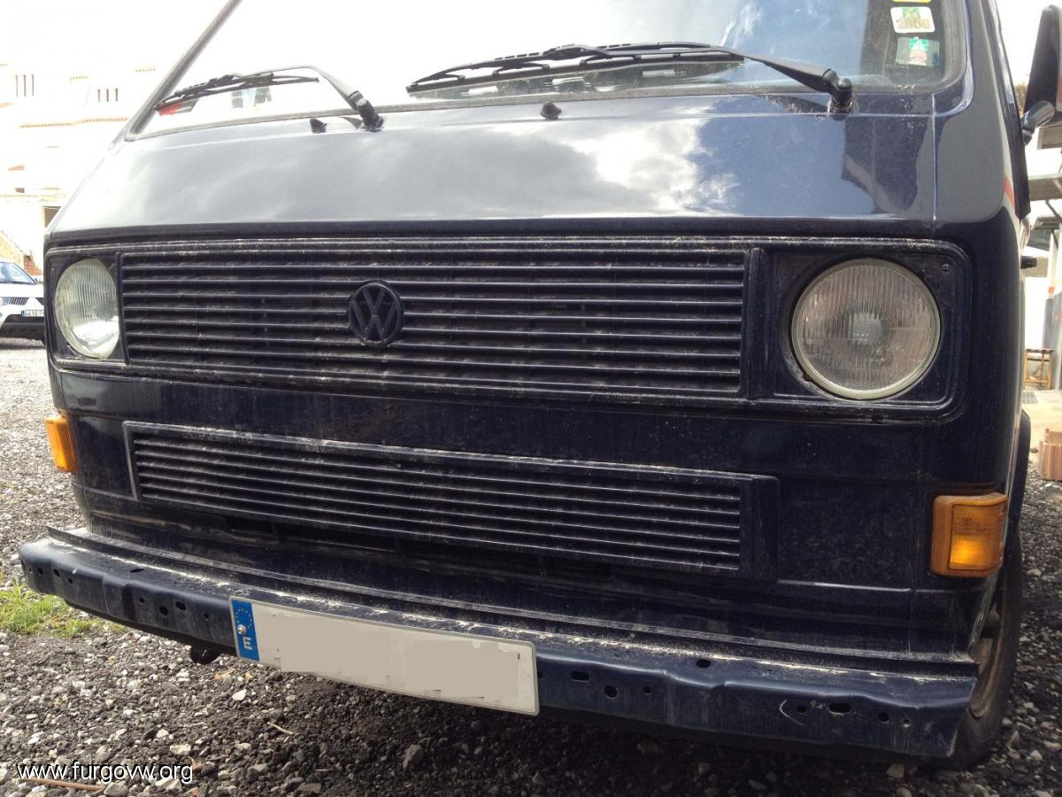

Hola a todos, tengo mi furgo un poco abandonadilla, tengo que restaurarla un poco y no tengo mucho tiempo para dedicarle y hoy para ir haciendo ganas de meterle mano he probado como quedaria la calandra delantera imitando a la de los golf GTI, que creo que como la furgo ira en color plata le quedara bien... A ver que os parece, este es el frontal de mi furgo actualmente

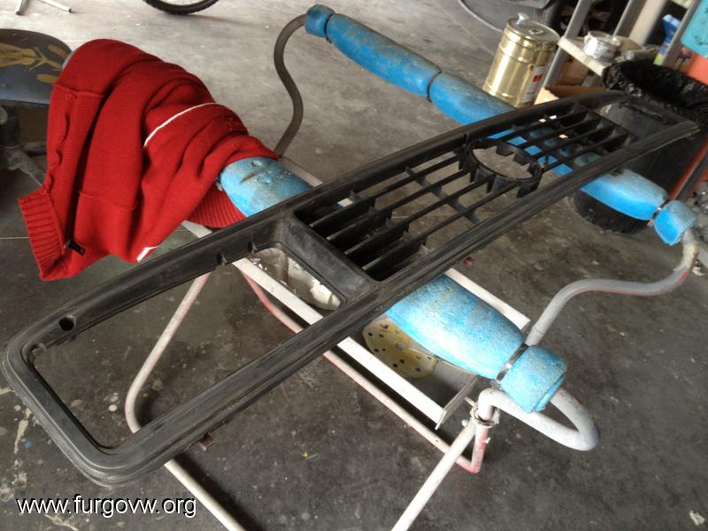

La calandra elegida es una vieja calandra de faros cuadrados aqui se ve sin pintar

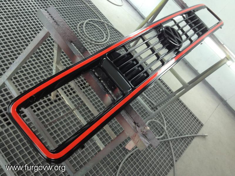

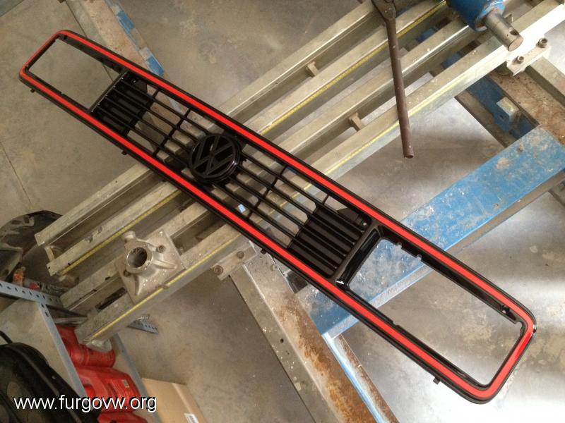

Y aqui pintada de negro mate y con la linea que antes era plata en el rojo del Golf GTI

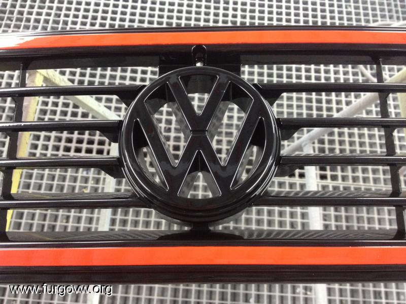

El escudo VW tambien se ha pintado en el negro de la calandra

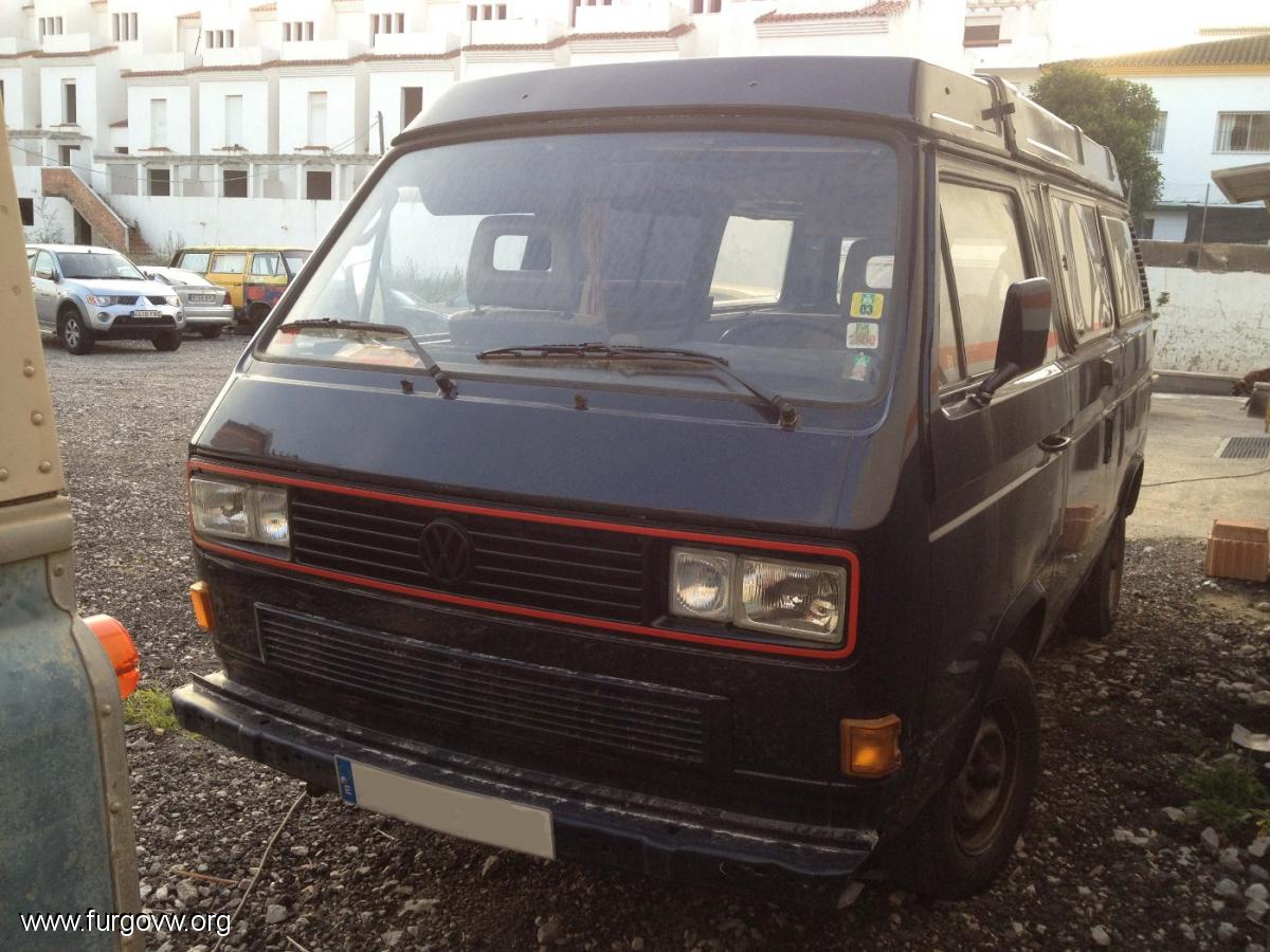

Y aqui el acabado final puesto en la furgo... Espero que os halla gustado a ver cuando puedo meter mano a la restauracion de la furgo  .baba .baba

preciosa ,yo estoy por hacerlo pero en la de faros redondos,como lol hiciste empapelando por cierto ese negro no es mate es satinado el mate no tiene nada de brillo  ;) ;)

gracias, primero fondo gris luego el rojo y empapelamos el rojo para dar el negro al resto, tienes razon es negro satinado 60% laca mate y 40% laca brillo

yachi, para pintar el ribete de rojo no tiene mucha ciencia, es como dices empapelando bien y dejando al descubierto el ribete, yo en la t3 no lo hice ya que fue en el taller, pero en un vw polo 6n2 que tuve, le habia puesto la parrila del modelo gti y le pinta el ribete yo mismo a spray al estilo gti mk-5, y actualemte el coche lo tiene mi padre y la verdad que la linea roja no se ha caido, tambien le di un poco de barniz en spray sobre el rojo para que aguantara mas, y ya hace como 3 o 4 años que lo pinte.venga animo a hacerlo que keda bien y con el blanco de la furgo destacara muy bien, ademas de unos faros con cruz... de miedo, como te dije, si no me equivoco las t3 llevan el mismo faro que lo golf mk-1.
