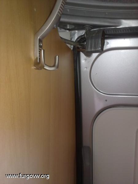

yo para los cacos tengo una alarma y cierro todas las puertas con "fermines" y a si si abren la puerta lo poco que da de si el fermin  suena la alarma al detectar un consumo electrico como ,es abrir una puerta .cuando no estamos en la furgo hago lo mismo cierro todas las puertas con fermines y salimos por la corredera y le ponemos un candado que deja la puerta abierta menos de un palmo ,lo justo para poder a abrir el candado o cerrarlo y empujar la puerta corredera y poner la alarma ,eso tengo el diodo de la alarma lo mas visible posible para que se vea que hay alarma para disuadir  a los chorizos
fermines puerta conductor
fermines en puerta corredera
fermines puertas traseras
fermines puerta copiloto antes ponia candados pero los he cambiado por mosquetones que son mas rapidos

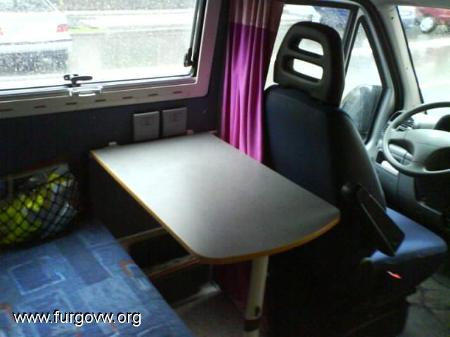

si pero yo cuando estoy dentro con todo cerrado me molesta la cadena ya que le doi la vuelta  a los asientos para hacer mas grande el avitaculo y poder aprovechar la cabina de la furgo y asi poder hacer un comedor mas grande y poder ver la tele os pongo una foto para que os hagais una idea de lo que digo

no llevan taco,hice un taladro y le puse remaches roscados de acero y luego unas argollas roscadas
gominolon72, los candados cómo lo pones a la corredera, si sales por ella?
gominolon72
cierro desde fuera el candado y queda medio palmo abierta la puerta ( el espacio que da el arco del candado) y luego la empujo normalmente para cerrar  y pongo la alarma y para abrir quito la alarma abro la puerta corredera lo poco que da el candado y lo abro lo quito y listo
